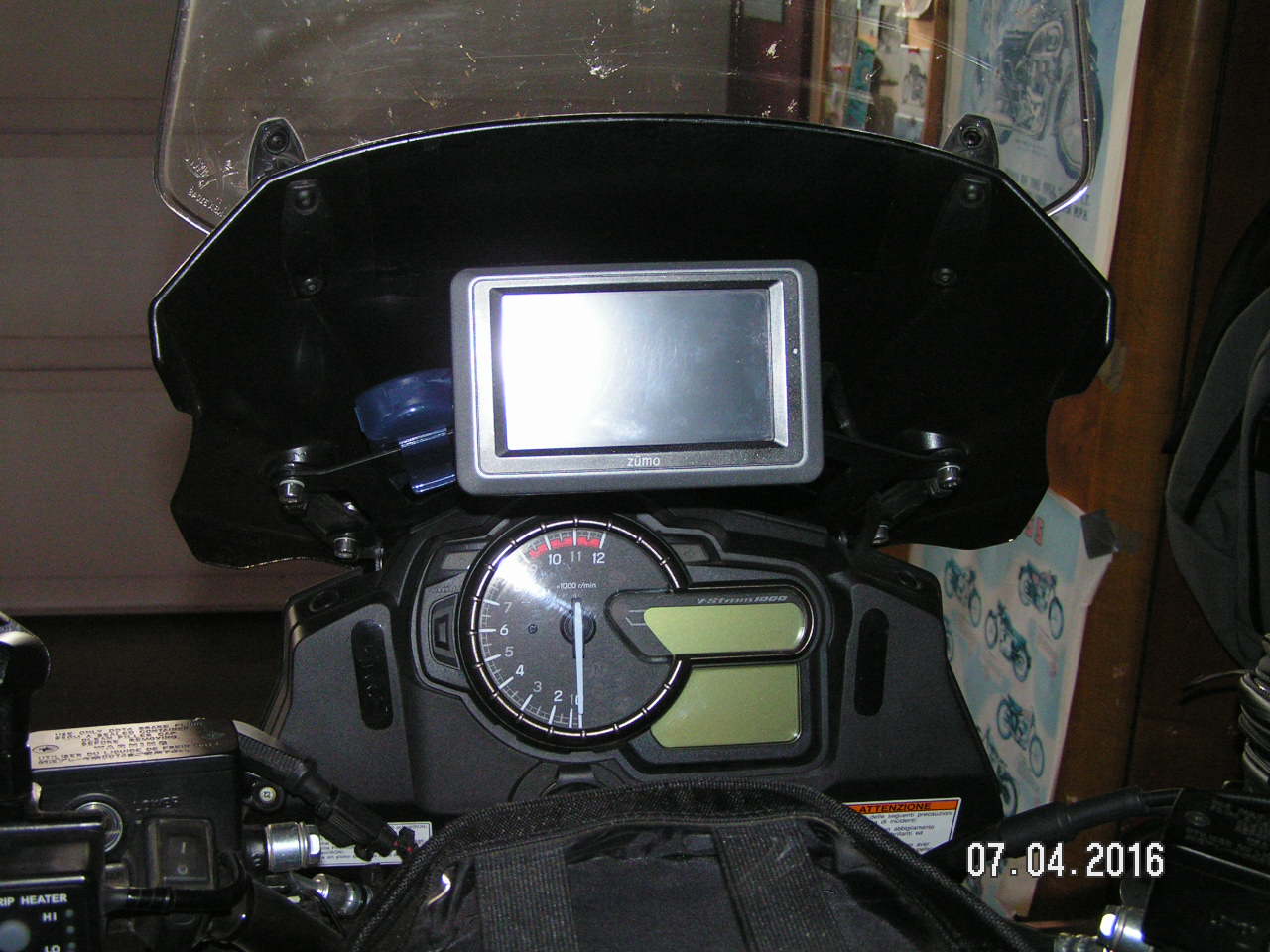

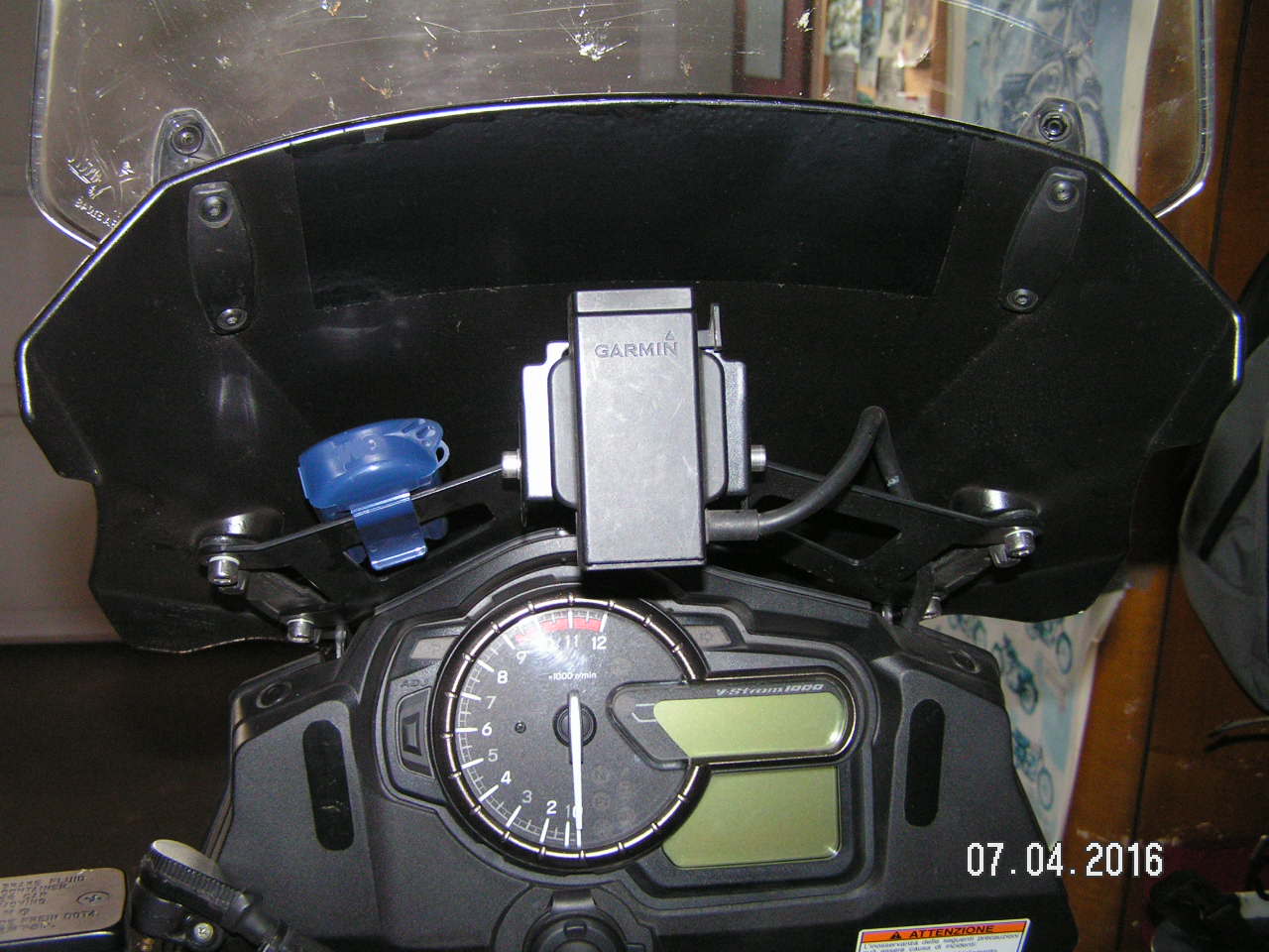

Ich verwende einen Halter dieser Firma an meiner V-Strom. Sowohl die Lieferung (einen3/4 Tag!) als auch
die Qualität der Ausführung hat mich voll überzeugt. Da an meiner Maschine alle Armaturen gut ablesbar sind, denke ich
daß es bei der
auch so sein wird. Hab den Eindruck, daß die Leute mitdenken.

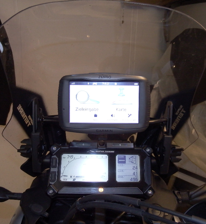

ich fahre den Navihalter in Verbindung mit der TT-Scheibenverstellung und dem Garmin 390.
Zumindest bei der DP01 gibt's keine Probleme mit verdeckten Blinkern oder Anzeigen, alles bestens.
Vielleicht die Schrauben der Garmin-Halterung etwas stärker anziehen, die Gummis sorgen sonst für einige Schwingungen. Im Gesamtpaket aber überzeugend.
