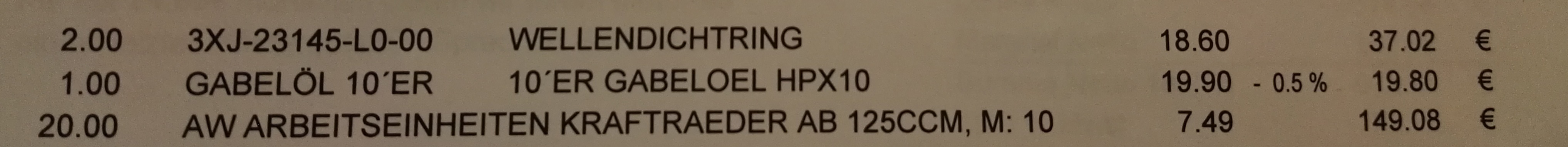

Als ich meine Gabelsimmeringe wechselte habe ich auch beim :-) das Öl gekauft.
Auf der Rechnung stand die Teile-Nummer: 907-93-38005-00
Ich kann aber Online im Teilekatalog nicht nachsehen, da ich kein Flash mehr benutze, ob die stimmt.
Der Wechsel der Federn sollte ohne Probleme gehen. Das Gewinde der Kolbenstange ist allerdings Zoll-Gewinde.
