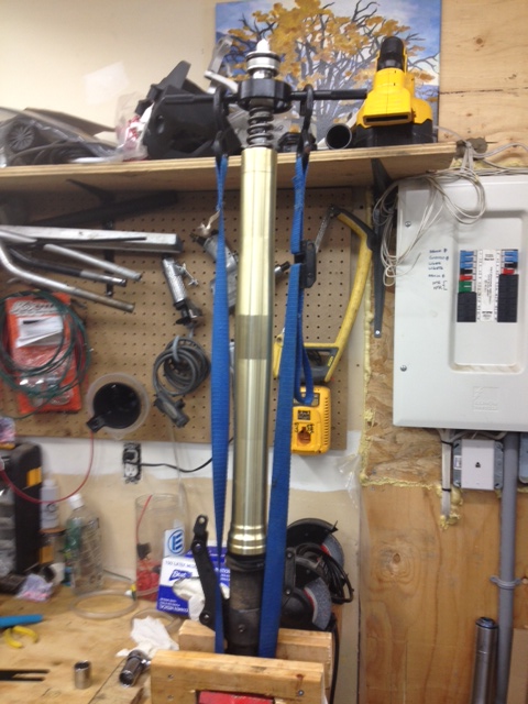

Hab da was für dich:
http://www.yamahasupertenere.com/index. ... #msg112270" onclick="window.open(this.href);return false;
LG, rubbergum

Um jetzt noch mal auf deine eigentliche Frage zurückzukommen:
rainer gustav hat geschrieben:... benötige ich schon einen Federniederhalter (front fork spring compressor) nur um das Federgabelöl zu wechseln ?
Du wirst zwar das meiste Öl auch so herausbekommen, allerdings ohne zu wissen, wieviel sich davon noch in den Holmen, Dämpfern und Ventilen befindet. Um die genaue Menge nachher wieder einzufüllen, sollte die Gabel trocken sein. Dazu wäre aber ein komplettes Zerlegen notwendig. Dabei können gleich auch diverse Dichtungen ersetzt werden. So handhabe ich es bei meinen MTBs. Meine :xt12: -Gabel ist noch umberührt.
