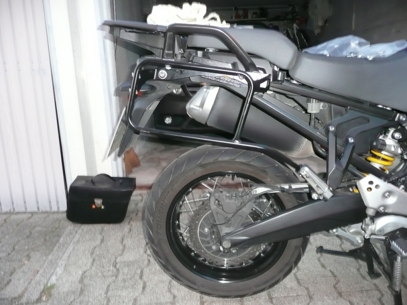

Ich bin aber froh daß es angekommen ist „die untere Gabelbrücke, die massiven, oberen Kofferhalter, den Heckrahmen, jedoch keinesfalls die Soziusfussrastenhalter“ zu nehmen. Vor einiger Zeit hatte mal einer ein Bild reingestellt, auf dem Gurte an den unteren waagerechten Rohren der Kofferhalter nach außen unten ziehend angebracht waren, da wo auf meinem Bild mit dem H&B-Träger die Kratzer sind. Das ist natürlich eine Katastrophe
! @Heinz, die Stelle meintest Du hoffentlich nicht, als Du schriebst „die unteren Aufnahmen der Koffer (Yamaha) als Spannpunkte“ zu benutzen.

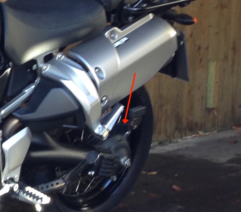

Nun, ich meinte die wirklich ordentlich dimensionierten Flachstahl Träger des Yamaha Systems (siehe Pfeil im Bild) Die Flacheisen laufen hinter dem kompletten Fußrastenhalter entlang und sind zum Spannen eine gute Alternative wenn die Koffer montiert sind.Yeti hat geschrieben: @Heinz, die Stelle meintest Du hoffentlich nicht, als Du schriebst „die unteren Aufnahmen der Koffer (Yamaha) als Spannpunkte“ zu benutzen.

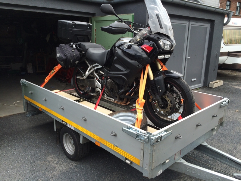

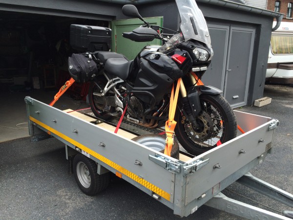

Anhänger leihen hat geklappt, die Dicke drauf fahren und festzurren auch

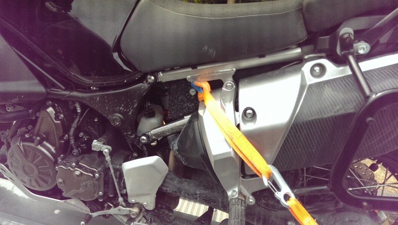

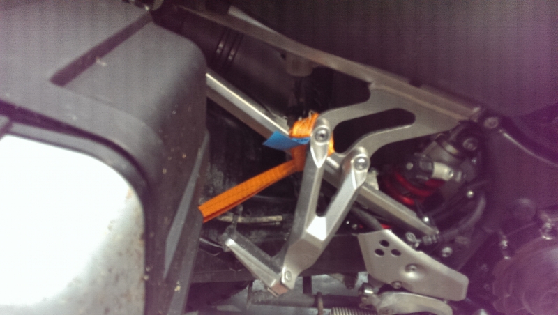

Für den Trip in die Pyrenäen hatte ich den Schlupp an den Streben Höhe der Fussrasten angebracht. Diese sind aber schon noch recht scharfkantig. Für die Rückfahrt habe ich die Stellen dann zuvor mit Tuch umwickelt. Die Schlupps sehen ähnlich aus wie Heinz schreibt, mit deutlichen Reibspuren...
