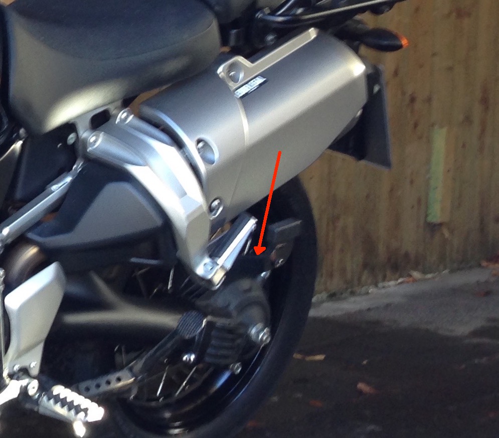

Yeti hat geschrieben: @Heinz, die Stelle meintest Du hoffentlich nicht, als Du schriebst „die unteren Aufnahmen der Koffer (Yamaha) als Spannpunkte“ zu benutzen.
Nun, ich meinte die wirklich ordentlich dimensionierten Flachstahl Träger des Yamaha Systems (siehe Pfeil im Bild) Die Flacheisen laufen hinter dem kompletten Fußrastenhalter entlang und sind zum Spannen eine gute Alternative wenn die Koffer montiert sind.
