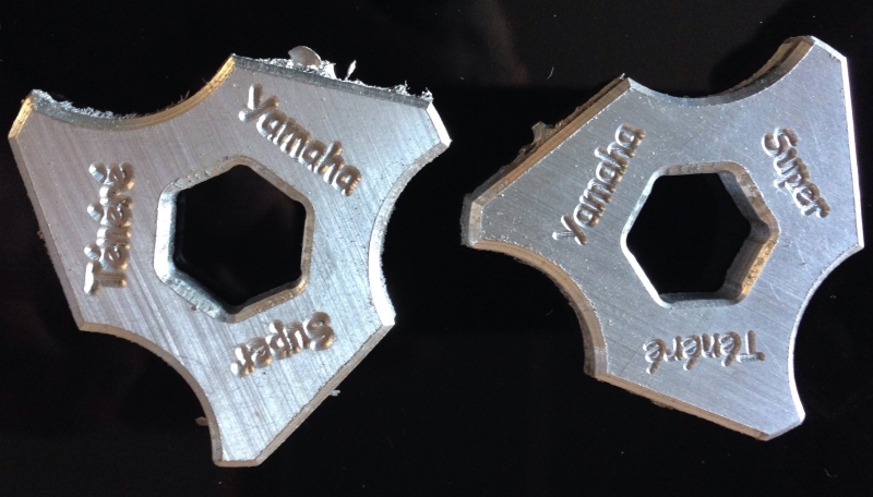

Die Maschine läuft wieder und ich hab eben mal ne Stunde Zeit genutzt und die Versteller in Alu probiert.
Da gibt's leider noch viel zu tun. Entweder brauche ich anderes Material, oder andere Fräser oder muss nochmal an den Schnittwerten arbeiten.
Die Oberflächen sehen eher aus wie abgebissen. Da klebte der Fräser zu.
Ich starte die Tage noch einen Versuch mit anderen Werten.

Fräst du ohne kühl Flüssigkeit?
Varaderokalle
Beiträge: 1661
Km-Stand: 48200
Ort: Aachen
Re: Bedarf abklären: Gabelversteller
Beitrag von Varaderokalle »
Kühlung ist ein Problem weil meine selbstbau Fräse aus Holz ist.
Ich habe aber eben anderes, spanbares Alu bestellt

abgesehen von den "Mäusezähnen" machen die Versteller schon mal einen guten Eindruck! :daumen:

benutzt du HSS oder Hartmetall als Fräser?
Was für ein ALU ist es! Es gibt da nämlich auch verdammt zähes AL
Grüße Rene
Varaderokalle
Beiträge: 1661
Km-Stand: 48200
Ort: Aachen
Diese ersten Stücke waren aus (ich glaube) ALMG3, welches ein billiges und schlecht spanbares Alu ist (weiß ich jetzt).
Ich habe mir nun ALcuMgPb bestellt dass gut spanbar sein soll, aber eben auch ein Stück teuerer und weniger Auswahl bei der Oberfläche (geschliffen oder press-Alu) bietet.
Als Werkzeuge nutze ich VHM Industrie-Fräser. Mit den Schnittwerten und der Zustellung und dem neuen Material muss ich dann nochmal rumprobieren.

Ist das ne alu -kupfer-mangan-blei Legierung?
