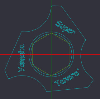

ich habe mir mal einen Entwurf gemacht wie ein Gabelversteller aussehen könnte.
Diesen würde ich erstmal als Probelauf auf meiner Selbstbau-CNC Fräse aus einem weichen Material (Kunststoff) fräsen, wenn das gelingt dann mal einen Versuch in Alu starten.

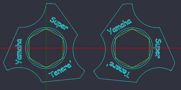

Wenn das dann gelingt überlege ich 2 Gleiche oder solche Versteller Spiegelverkehrt zu machen (weils optisch sauberer wäre).
Die Gravur wäre variabel.
zuguterletzt überlege ich, ob und wie man den Schlüssel auf dem Gabelsechskant fixieren könnte. Am einfachsten wäre es den sechskant sehr eng (unterste toleranz) zu fräsen und den Schlüssel dann mit ein paar Tropfen "Patex 100%" (ist transparenter Kleber) zu fixieren.
Tja und dann stellt sich die Frage ob die Maschinenparameter Richtung einer Kleinserie angepasst werden sollten ;)

Hallo Kalle,
der Versteller gefällt mir optisch sehr gut.
Statt Pattex würde ich seitlich ein Gewinde bohren und schneiden und dann mit einer Maden-Inbusschraube befestigen.

varabike hat geschrieben: Statt Pattex würde ich seitlich ein Gewinde bohren und schneiden und dann mit einer Maden-Inbusschraube befestigen.
Hatte ich auch schon überlegt. Der 6kant an der Kabel bzw der Versteller wäre aber nur aus 5mm dickem Material. Da müsste ich schauen ob ich M3er Gewindeschneider habe und wie geschickt ich mich anstelle so mittig zu bohren ;-)

Hallo Kalle ,
das ist doch mal ne klasse Idee :daumen: :winken: :daumen: .
Den Vorschlag ohne Kleber finde ich auch gut. Stellt sich nur die Frage der Haltbarkeit in Alu.

latz123 hat geschrieben: Stellt sich nur die Frage der Haltbarkeit in Alu.
Welche Haltbarkeit meinst du? Bzgl Witterung? bzgl der Madenschraube?

Super Idee, vorallem mit dem "richtigen" Logo.
Die Konkurrenzprodukte befestigen die Teile mit einer kleinen Madenschraube.
@Varaderokalle: Ich schick dir mal ein Bild....

Varaderokalle hat geschrieben:
Die des Gewindes. Ist Alu da fest genug? Oder sollte man mit einem Gewindeeinsatz arbeiten?

Na ich denke für einen Gewindeeinsatz ist da kein Platz.
Und die Schraube muss ja fast nix halten, die eigentlichen Kräfte lasten ja auf dem Sechskant.

Varaderokalle hat geschrieben:Na ich denke für einen Gewindeeinsatz ist da kein Platz.
Kalle
Richtig. Die Schraube ist nur zur Fixirung das dass Teil sich nicht nach oben und dann direkt hinterher nach unten auf ewig verflüchtigt
