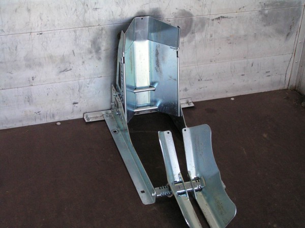

Weiß ja nicht, ob das schon irgendwo erwähnt wurde, aber zum Verzurren
und Transportieren ist sowas meiner Erfahrung nach sehr hilfreich. Erstens
steht die Maschine in der Klemme von alleine, so daß man keinen Zweiten
zum Verzurren braucht und unterwegs steht auch sowas wie die
bomben-
fest. Sollte der Hänger für profanere Zwecke wie Heckenschnittransport
o.Ä. verwendet werden, sind die 4 Schrauben schnell gelöst.
