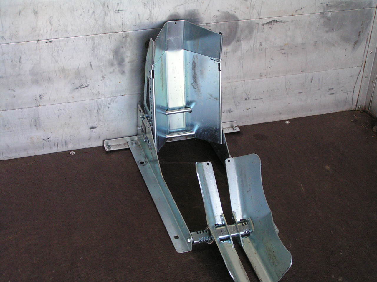

Weiß ja nicht, ob das schon irgendwo erwähnt wurde, aber zum Verzurren
und Transportieren ist sowas meiner Erfahrung nach sehr hilfreich. Erstens
steht die Maschine in der Klemme von alleine, so daß man keinen Zweiten
zum Verzurren braucht und unterwegs steht auch sowas wie die :xt12: bomben-
fest. Sollte der Hänger für profanere Zwecke wie Heckenschnittransport
o.Ä. verwendet werden, sind die 4 Schrauben schnell gelöst.
Ansonsten bin ich ganz bei Tgessner. Habe unbedarfter Weise einmal eine F650
auf dem Hauptständer stehend verzurrt. Nach ca 1000km stand sie bei einer
Unterwegskontrolle schief. Hauptständer glatt gebrochen. Und ob BMW oder
nicht ist in dem Fall wurscht. Man lernt aus Erfahrung :oops: .
