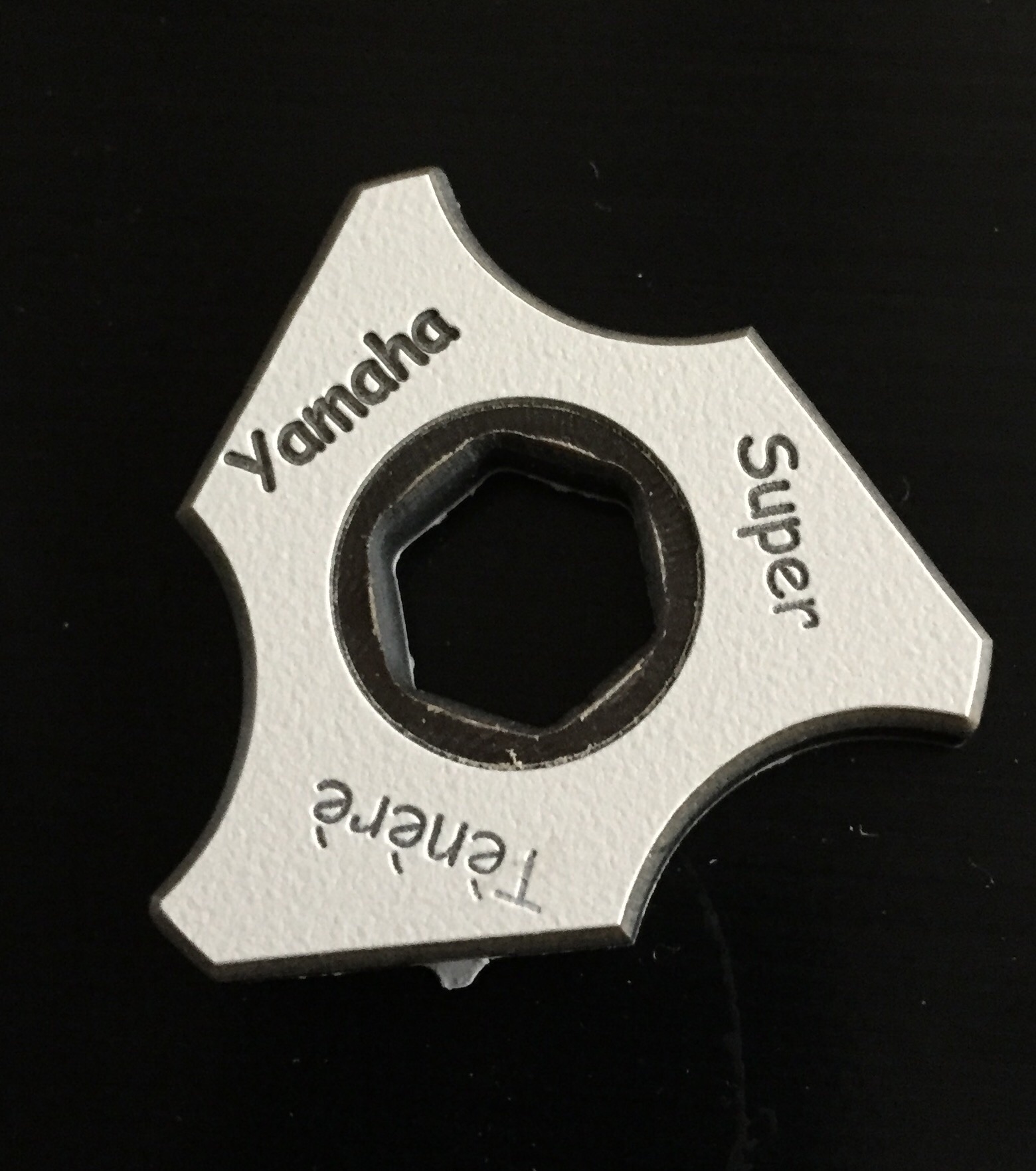

Soderle.
Leicht umprogrammiert und mit dem bestellten Gravierstichel geht's schon besser
Die Gravur ist unterschiedlich hell, weil das Teil (aus Resopal) 0,15mm schief auflag. Da muss ich mir eine genau gerade Auflage schaffen.
Ich glaube den Ring um den 6kant würde ich eher weglassen. Hat keine Funktion, ist nur 0,2mm tief augefräst.
Stattdessen würde ich die Schrift näher an den 6kant rücken.

schaut doch auch cool aus mit der unterschiedlichen Gravur.
