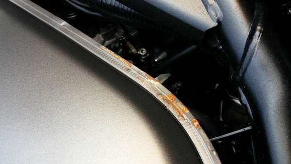

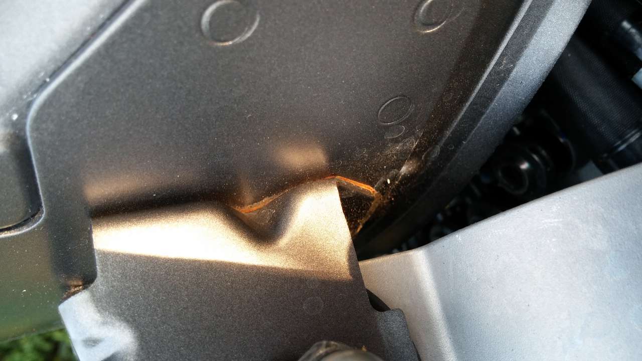

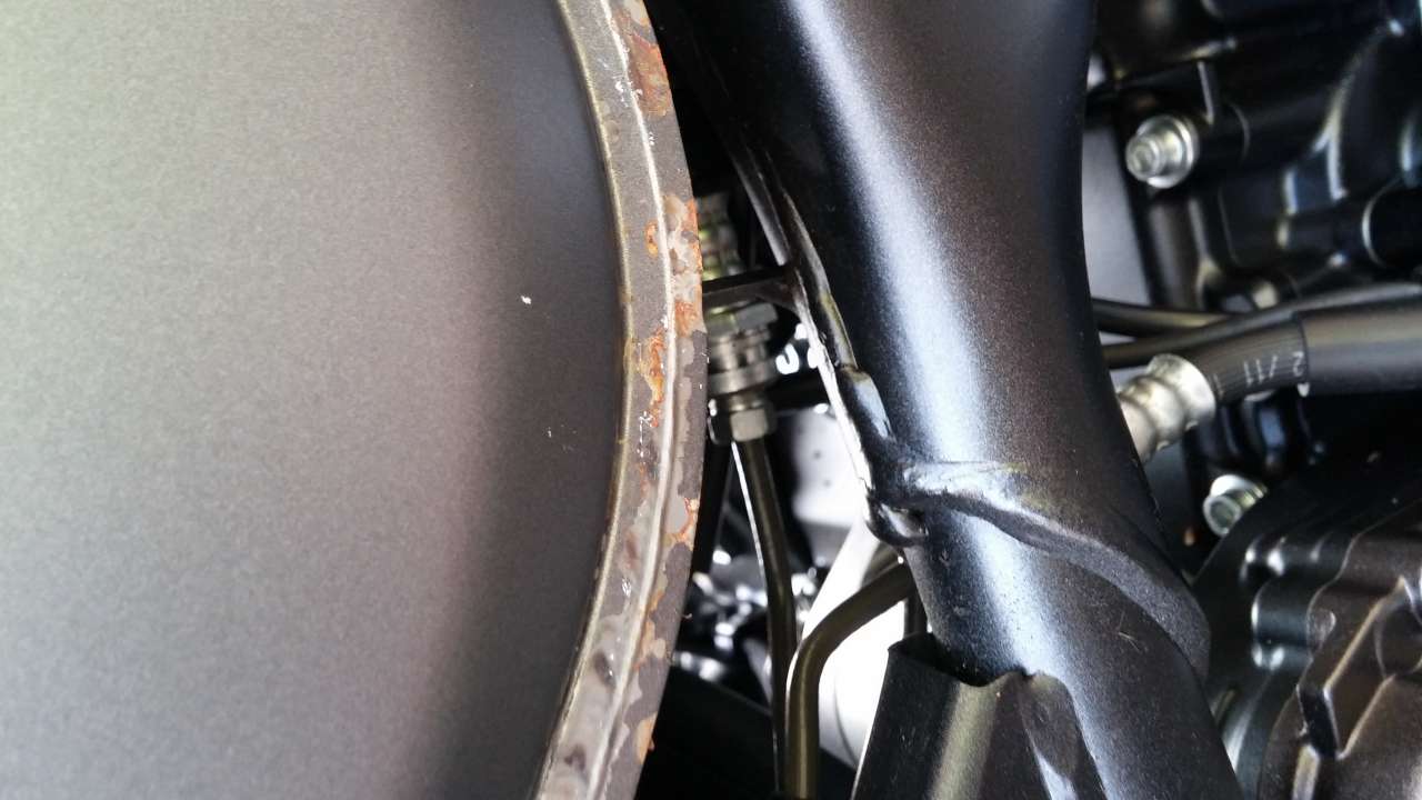

halli hallo , ich hab heute mal den kantenschutz am tank entfernt und was sehe ich da ??? unter dem kantenschutz blättert der lack ab ( schlechte grundierung? ) und ich hab im kantenschutz rostwasser . das konnte yamaha schon mal besser. werd wohl mal mit meinem freundlichen sprechen . mopped ist ja erst 9monate alt
lg bert

ja, das kann Yamaha nicht. Wir hatten hier doch anfangs Rost an dem Gelenk, wo der Tank hochgeklappt wird für Inspektionen, Kerzenwechsel, etc. Bei meiner WR250R ist der Heckrahmen neuralgisch am Rosten - Katastrophe!! Ich denke, hier wird einfach gespart. Und das ist eindeutig Mist :daumen_ab:
Viel Erfolg beim Reklamieren!

Diesen Kantenschutz hab ich gleich im Neuzustand entfernt. Zu nix nütze, außer den Rost beim Gedeihen zu schützen...

ich habe mit an den tiefsten Stellen der Keder ein kleines Loch gebohrt, damit das Wasser aus den Kedern ablaufen kann. Ausserdem sprühe ich einmal im Jahr die Falzen des Tanks mit S100 Korrosionspray ein, so dass der Wachs auch zwischen die beiden Metallfalzen läuft und dort konsenrviert. Die Kederinnenseiten reinige ich mit einem Tuch, welches ich mit einem kleinen Schraubendreher durch die Kederinnenseiten ziehe. Bisher kein Rost oder Gilb.

Yamaha will mal danach gucken

Beitrag von ardennenbummler » Do 25. Sep 2014, 21:08

Beitrag von ardennenbummler » Do 25. Sep 2014, 21:11

Stand der Dinge, aus Japan kommt ein neuer Tank. Bin gespannt wie der denn aussieht. Berichte weiter.....
