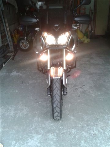

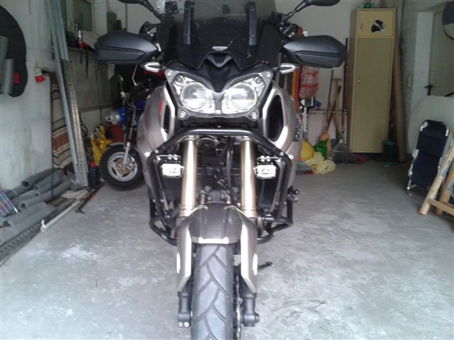

Z.Zt. habe ich mir ein Alu-Blech gebogen, so daß es waagerecht ist und an dem unteren Gewindeloch verschraubt. Daran habe ich die Mikroflooter dann mit dem Haltebügel hängend befestigt Das ist auch ganz gut.
Allerdings wäre eine 2-Punkt-Befestigung besser, zumal die rechte Gewindebuchse nicht 100% fest ist und etwas Spiel im Sturzügel hat. Ansonsten gefällt mir die Position jetzt wesentlich besser. Ist im Prinzip auch fest. VorAllem sitzen die Scheinwerfer jetzt innerhalb des Sturzbügels. So daß sie bei einem Geländeumfaller nicht beschädigt werden können.
