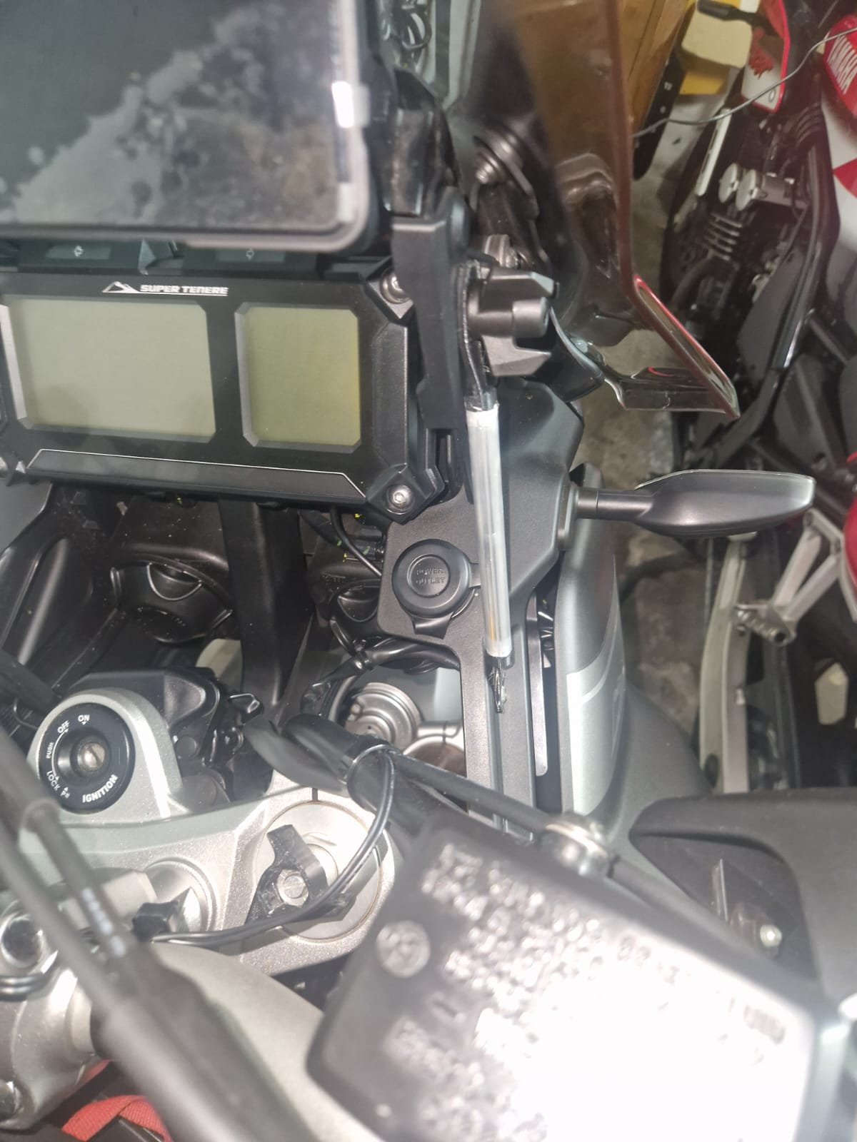

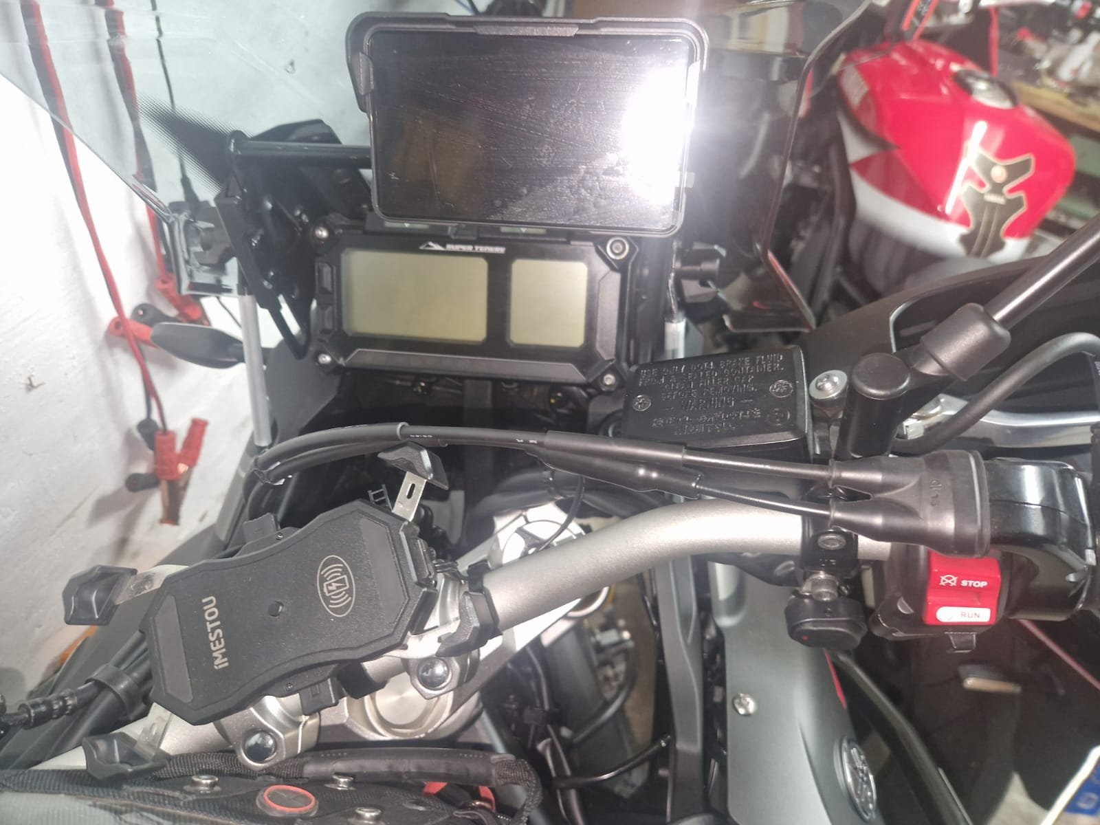

Hallo liebe Leute,
ich hab mir die GIVI Tourenscheibe auf meine (für mich neue, hab sie erst zwei Monate) Große gebaut und festgestellt, dass das Cockpit doch sehr rappelig wird. Ich hab mich dann nach verschiedensten Lösungen umgeschaut und bin dabei auf gewerbliche Angebote aus Belgien, aber auch auf Möglichkeiten im 3D-Druck gestoßen.
Ich wollte, weil die Anschlagpunkte aus Kunststoff sind, aber nur mit Dämpfung unterstützen. Außerdem wollte ich das, was ich da dranbaue, mit meinem LieblingsTÜVer direkt auf Linie bringen, so dass man da keine neuen Probleme einbaut.
Optisch solle es einigermaßen passen.
Nachdem ich mit meiner Freundin das Internet durchforstet habe und mehrere, mich nicht wirklich überzeugende Angebote gefunden habe, fing ich das CAD-Zeichnen an. Dabei kamen zu steife Produkte bei heraus, die bei der Vibration eher dafür gesorgt hätten, dass an den Anschlagpunkten Schäden enstanden wären oder die systemische Belastung auf den Komponenten irgendwann zum Reißen der Konstruktion gesorgt hätte (gefühlt!). Ich fand dann auf Thingiverse das hier:
https://www.thingiverse.com/thing:1344823
und das hier:
https://www.thingiverse.com/thing:7055426
Neben der Tatsache, dass ich recht viel Erfahrung im Bereich des 3D-Druckes gesammelt habe und die zweite Option mir zu fest und, trotz der Abrundungen, im Cockpitbereich zu gefährlich erschien (nur meine Meinung) und die erste Lösung echt schick und elegant ist, war mir der flache Aufbau eher unsympatisch - meinem TÜVer auch, auch wenn er es hätte durchgehen lassen. :streicheln:
Bei dem oberen Anschlagpunkt an der Scheibenhalterung bin ich mir bis heute nicht sicher, wie ich die Schraube für die Halterung herunterbekomme ohne etwas zu beschädigen. (Tipps sind hier sehr willkommen!). :idea:
Meine Freundin und ich entdeckten daraufhin ein 15mm Durchmesser Alurohr im Baumarkt, womit klar war, was es denn werden sollte. Die zwei Enden aus TPU gedruckt, damit der Spaß ordentlich Halt aber auch Dämpfung hat, und der mittlere Teil der Konstruktion aus 15cm Alurohr. Herausgekommen ist dabei das im Anhang, was ich noch mit Schrumpfschlauch ummanteln will.
Bisher ist die Konstruktion noch nicht langzeitgetestet - aber aus dem Stand macht es schonmal was es soll - es ist nicht zu fest und auch nicht zu schwach. Insgesamt hab ich dabei ein ganz gutes Gefühl. :denker:
Ich denke, vom Design her könnte man das alles noch etwas aufwerten, aber für den Zweck hat es die ersten Schritte schonmal geschafft. Vielleicht hat ja jemand noch weitere Ideen oder weiß, wie die Einstellschraube an der Halterung ohne Beschädigung abzumontieren ist.

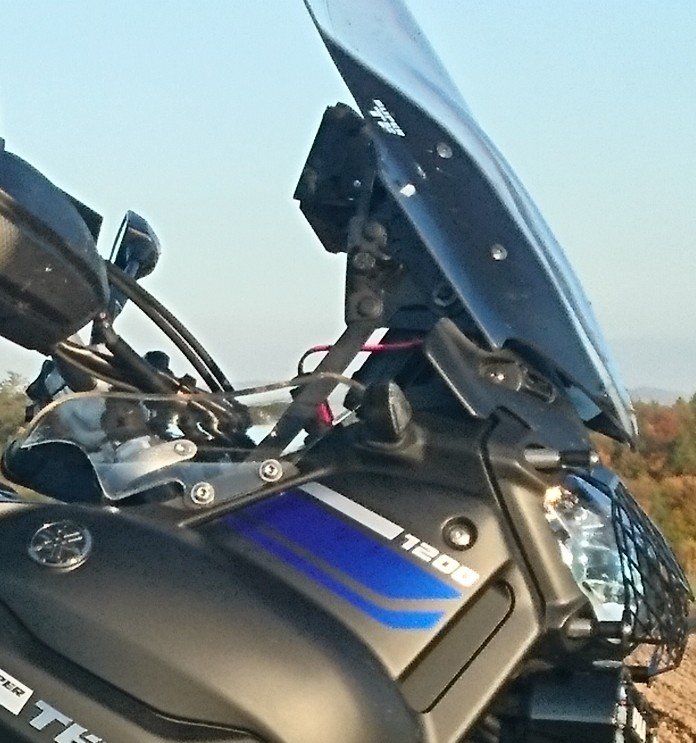

Schau mal auf mein Bild.
Ist zwar etwas unscharf, aber ich glaube, man erkennt es ganz gut.
Diese "Cockpitversteifungen" hat mal ein User hier aus dem Forum in einer kleinen Auflage selbst hergestellt.
Ich finde jetzt auf der schnelle nur nicht, wer es damals war.
Käuflich waren diese auch mal kommerziell aus England.
Vielleicht hilft es dir ja weiter bei Deiner eigenen "Konzeption".
Gruss Alpenschleicher

Die Strebe sieht sehr schön aus nur ich würde die so nicht Montieren da sie nur unten an einer stelle an der Plastikverkleidung befestigt wird, dort wird das Plastik wahrscheinlich durch die Vibrationen Reißen. :?

Deswegen hat meine ja auch die Lastverteilung auf beide Schraubenlöcher der Seitendeflektoren.

Ich denke, diese Verstrebungen habe ich an meiner Maschine auch. Sie lassen sowohl eine Höhenverstellung als auch die Neigungsverstellung zu.
Meines Wissens nach habe ich diese damals von Madstad.com gekauft. Diese Firma gibt es aber wohl nicht mehr. Jedenfalls erscheint beim Aufruf der Seite nichts mehr, was mit einem Motorrad zu tun hat.

Ja genau - von ihm habe ich die Streben, die da auf meinem Bike abgebildet sind.
Bislang nach etlichen KM keinerlei Probleme :klatsch:

geschrieben habe ich nicht so professionell wie Du mittels eines Alurohrs, welches ich an den Enden platt gemacht habe meine Front stabilisiert.
Die untere Verschraubung habe ich miitels, keine Ahnung wie die Dinger heißen, kleine Buchsen mit Gummi drumrum, ausgeführt um ein wenig Elastizität zu bekommen.
Grund war, das mir die Cockpit-Halterung etwas kompliziert gebrochen war und ich keinen Bock auf ein über 200 EURO teures Neuteil hatte. Die Reparatur habe ich auch in einem Beitrag beschrieben. Die Alurohr Konstruktion hält jedenfalls bis heute.
