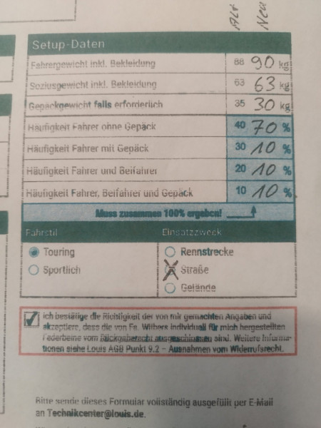

Hallo Timo,
mein Federbein ist gerade bei Wilbers für einen Service und eine Settingänderung.
Ich möchte es noch etwas weicher.
Dafür wird die Zugestufe und die Druckstufe neu belegt.
Die Feder bleibt die gleiche, sie ist auf mein Gewicht ausgelegt.
Wenn dein Vorgänger schwerer war, wirst du das mit dem Niveau nicht hinbekommen.
Wilbers wird dir eine Feder genau auf dein Gewicht ausgelegt einbauen.
Dann wird deine Maschine automatisch hinten höher.
Wie Andreas schon geschrieben wird Wilbers die Unterlagen für dein Federbein haben.
Als Info meine Unterlagen, dass müsste bei Wilbers für dein Federbein vorliegen.
Ich hoffe ich konnte dir helfen.
Gruß Heiko
