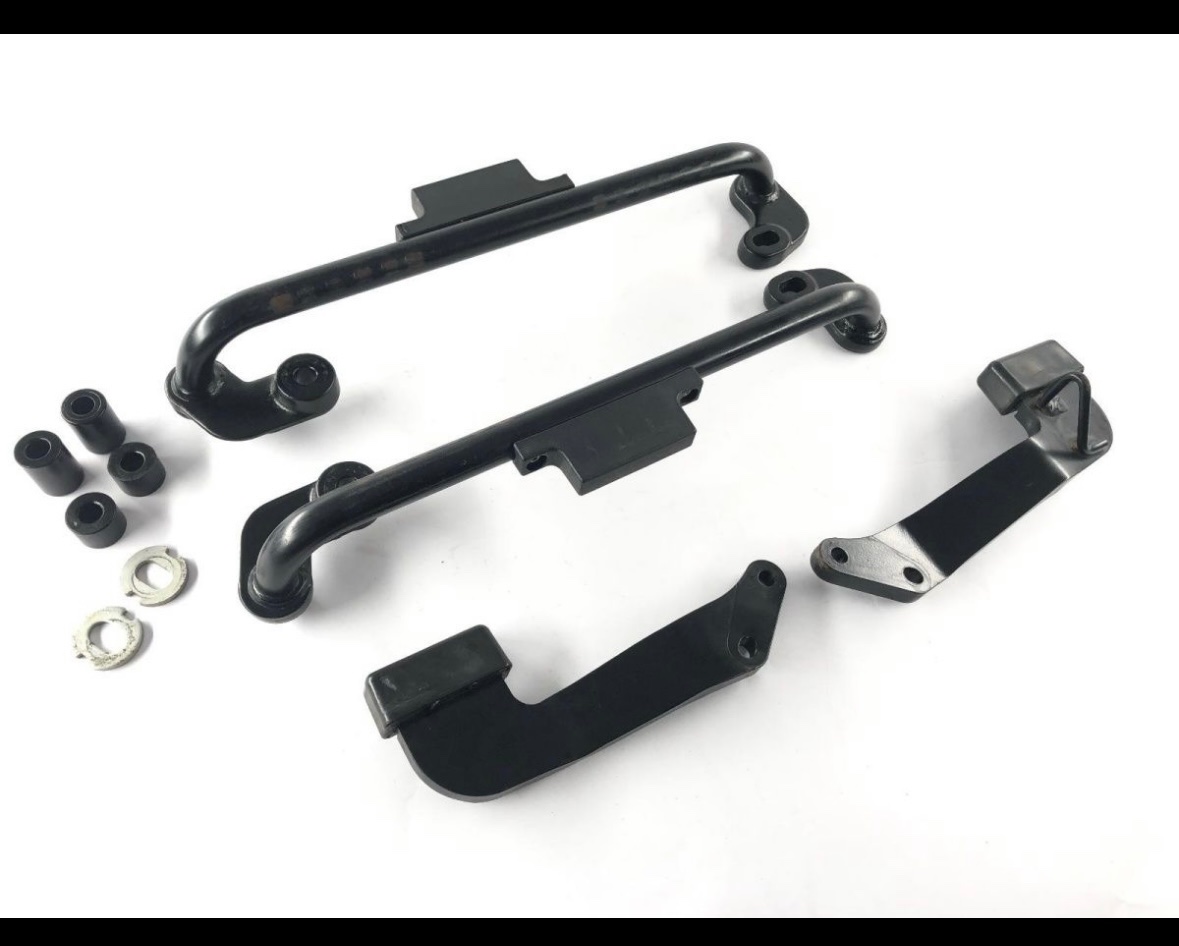

Die originalen Kofferträger der DP01 wurden um die 100€ gehandelt. Ab und an sind welche zu bekommen.
Ein Bild eines aktuellen Angebot, aber Achtung ‼️
dort fehlen die längeren Schrauben und die Verstärkungen die von Innen an die Sozius Fußrasten gehören. ( Finde im Netz dazu gerade kein Bild).
Auch darauf achten das die länglichen Gummis die den Koffer unten führen vorhanden sind.
Falls die bei einem Erwerb lose sitzen, entweder bei Nichtsnutzen abnehmen oder einkleben.
Ich habe meine nie verloren, aber schon von anderen gelesen wo dies passiert ist.

So, doch noch gefunden.
Ist aus einem Angebot mit Koffern.
Für die Koffer brauchst du entweder den Schlosssatz von deinem Motorrad oder bestellst falls noch zu bekommen einen 3er Schlosssatz bei Yamaha.
Um den Koffer zu öffnen und schließen benötigst du immer einen Schlüssel.
Der Zündschlüssel wenn du deine Schlösser verwendest, kann sich verdrehen.
Der ist sehr lang und steckt nur mit dem vorderen Teil im Kofferschloss.
Wenn man es weiß und vorher mit der freien Hand auf den Deckel drückt, dann klappt das.
Ich hatte erst den Zündschlüssel im Einsatz und dann auf den extra Schlosssatz mit kürzerem Schlüssigen gewechselt.
An 2 Schlüssel ein Schlüsselband, das mit dem Ende unter dem Kofferdeckel eingeklemmt und den Schlüssel immer stecken gelassen.
Grüße basti

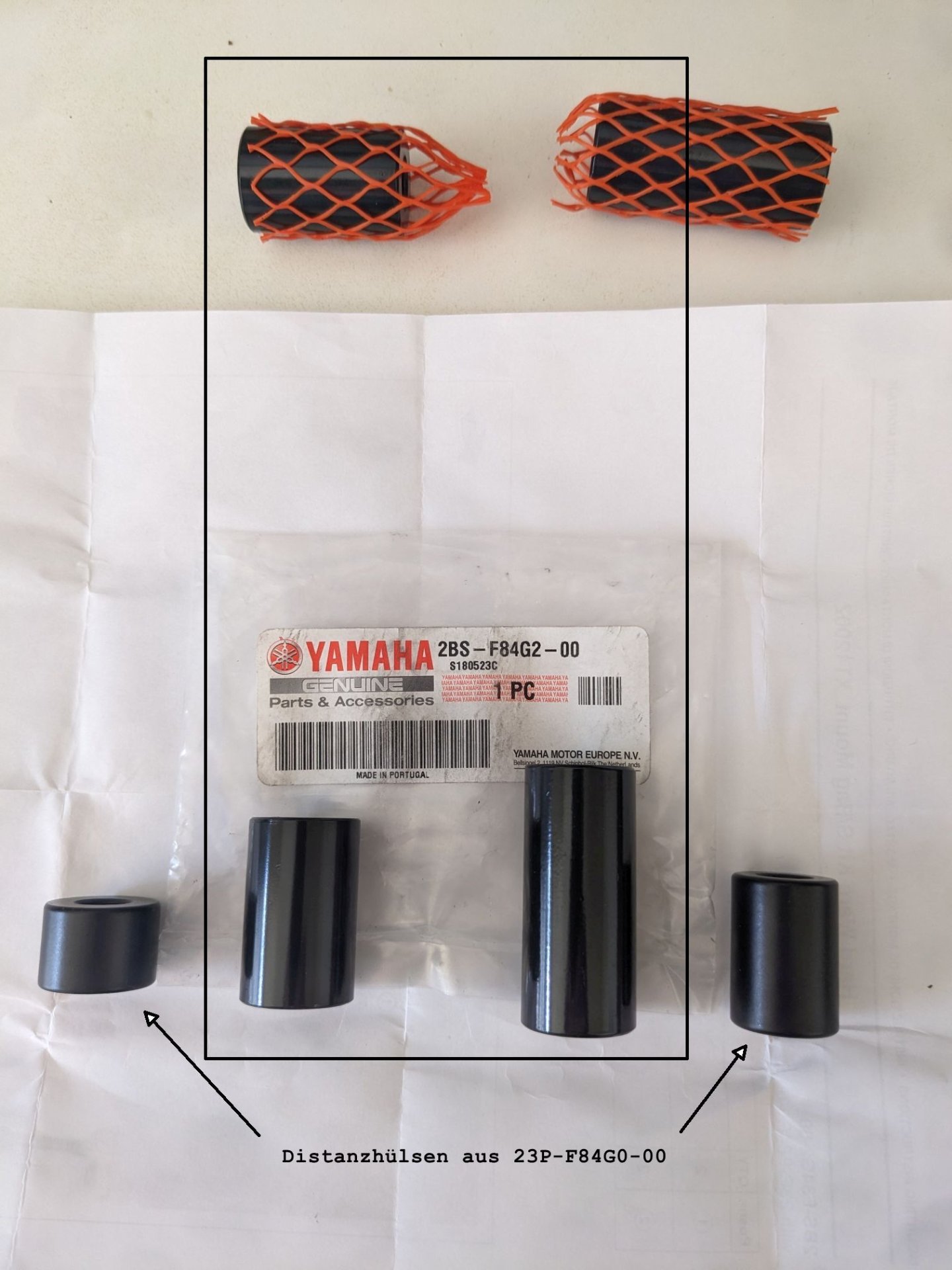

Sorry das ich das Thema nochmal ausgrabe.
@Franz
Du schreibst der Träger der DP01 passt an die DP07.
Hast Du zusätzliche Abstandshülsen für die oberen Halter montiert?
Ich habe ein komplettes Trägersystem für die FE Koffer bekommen.
Hier werden aber die Soziusgriffe, die auch eine bestimmte Stärke/Dicke haben, mit verbaut.
Wenn ich bei meiner DP07 versuche die Schrauben oben zu montieren, fehlen da noch einige cm. Das Gewinde der M10 Schrauben ist ja nicht durchgehend.
Da Du hinten auch diesen Sicherheitstorx verbaut hast, muss es irgendwie passen.
Gruß vom Schiffsdieselschubser Andreas

Alles was in der Teileliste aufgeführt ist.
SDS
Beiträge: 12
Registriert: Mo 2. Sep 2024, 09:55
Erstzulassung: 2021
Km-Stand: 30000
Ort: Essen
Re: XT 1200 BJ 2016 passen da Orginal Kofferset
Beitrag von SDS »
Kein Gebrauchter.
Wohl ein Rückläufer. Am Teil Nr. 4 war etwas Lack ab.
Alles original verpackt.
SDS
Beiträge: 12
Erstzulassung: 2021
Km-Stand: 30000
Ort: Essen
Beitrag von SDS »
Ich habe dann nochmal gesucht. Wer lesen kann ist klar im Vorteil. :hirn:
Die Distanzhülsen aus dem Originalträger 23-F84G0-00 passen nur an :xt12: mit Soziusgriff. Also DP01 und die ZE Modelle.
DP04 und DP07 ohne elektronisches Fahrwerk benötigen stattdessen die Distanzhülsen 28S-F84G2-00.
Der Aussenduchmesser und die innere Bohrung sind bei allen Distanzhülsen identisch.
Aussendurchmesser 22 mm, Innen 10,2mm
Höhe der Hülsen 23-F84G0-00
Kleine Hülse 15,8 mm, grosse Hülse 28,3 mm
Höhe der Hülsen 28S-F84G2-00
Kleine Hülse 34,5 mm, grosse Hülse 49,0 mm
Der örtliche Landmaschinenhandel kann die bestimmt herstellen. Ob die aus Panzerstahl sind weiß ich nicht. Aber das Gewicht kommt hin.
Die Nuss für die hintere Sicherheitsschraube nennt sich T50H.
Bitte korrigiert mich wenn ich einen Fehler gemacht habe.
