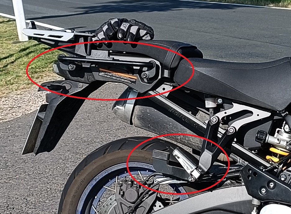

Die Koffer der First Edition passen mittels der Kofferhalter an alle XT1200-Jahrgänge. Ich nutze meine Koffer an der DP01 aus dem Jahr 2010 und an der DP07 aus dem Jahr 2020.
Hier ein Bilder der Kofferhalter an der DP07. Am 16. Oktober steht meine XT beim Yamaha-Händler in Rehau. Da kannst du dir die Träger ansehen.

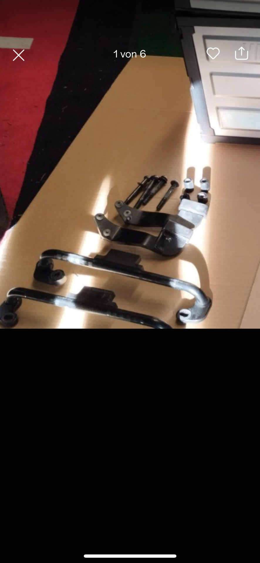

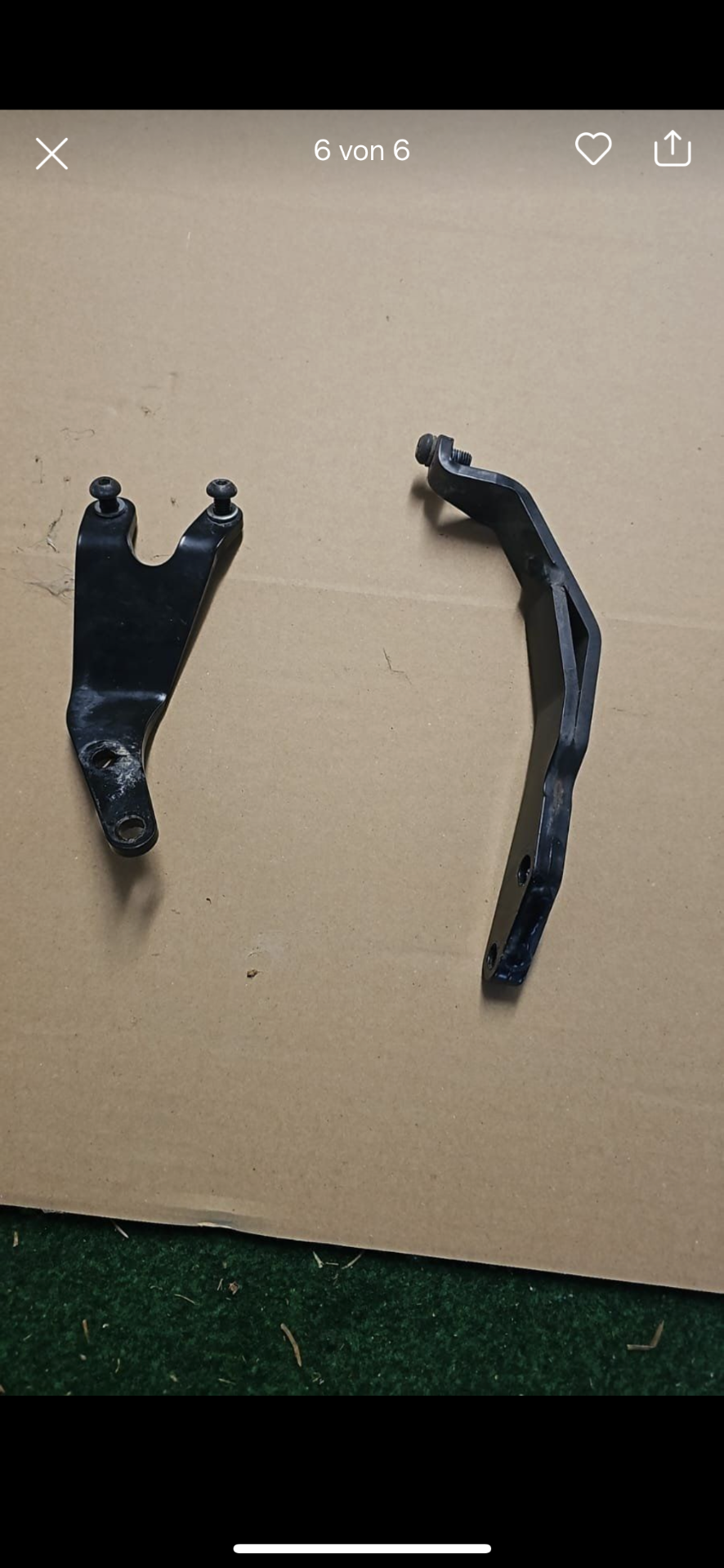

Die originalen Kofferträger der DP01 wurden um die 100€ gehandelt. Ab und an sind welche zu bekommen.
Ein Bild eines aktuellen Angebot, aber Achtung
dort fehlen die längeren Schrauben und die Verstärkungen die von Innen an die Sozius Fußrasten gehören. ( Finde im Netz dazu gerade kein Bild).
Auch darauf achten das die länglichen Gummis die den Koffer unten führen vorhanden sind.
Falls die bei einem Erwerb lose sitzen, entweder bei Nichtsnutzen abnehmen oder einkleben.
Ich habe meine nie verloren, aber schon von anderen gelesen wo dies passiert ist.

Re: XT 1200 BJ 2016 passen da Orginal Kofferset

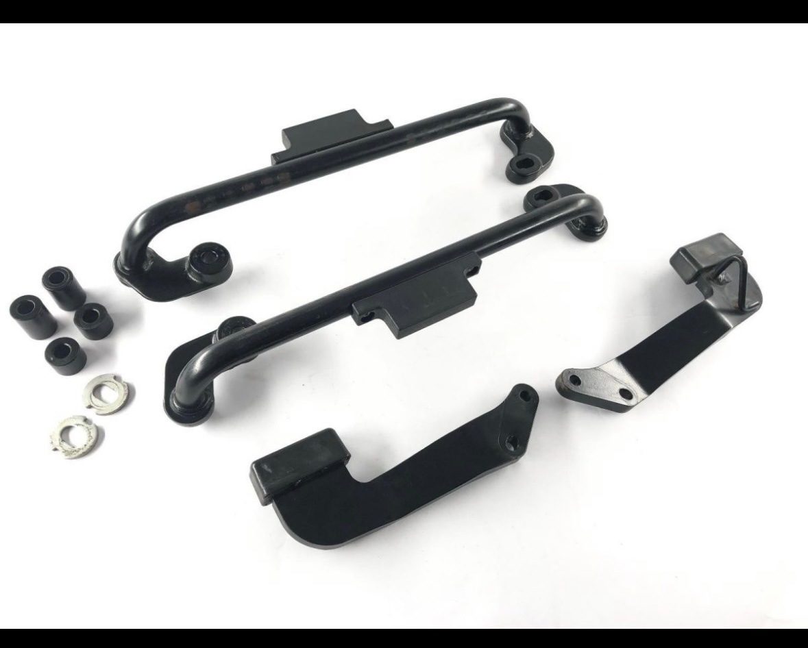

So, doch noch gefunden.
Ist aus einem Angebot mit Koffern.
Für die Koffer brauchst du entweder den Schlosssatz von deinem Motorrad oder bestellst falls noch zu bekommen einen 3er Schlosssatz bei Yamaha.
Um den Koffer zu öffnen und schließen benötigst du immer einen Schlüssel.
Der Zündschlüssel wenn du deine Schlösser verwendest, kann sich verdrehen.
Der ist sehr lang und steckt nur mit dem vorderen Teil im Kofferschloss.
Wenn man es weiß und vorher mit der freien Hand auf den Deckel drückt, dann klappt das.
Ich hatte erst den Zündschlüssel im Einsatz und dann auf den extra Schlosssatz mit kürzerem Schlüssigen gewechselt.
An 2 Schlüssel ein Schlüsselband, das mit dem Ende unter dem Kofferdeckel eingeklemmt und den Schlüssel immer stecken gelassen.
Grüße basti

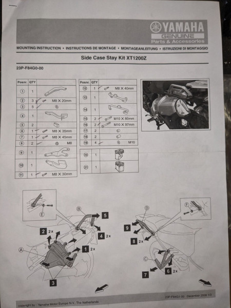

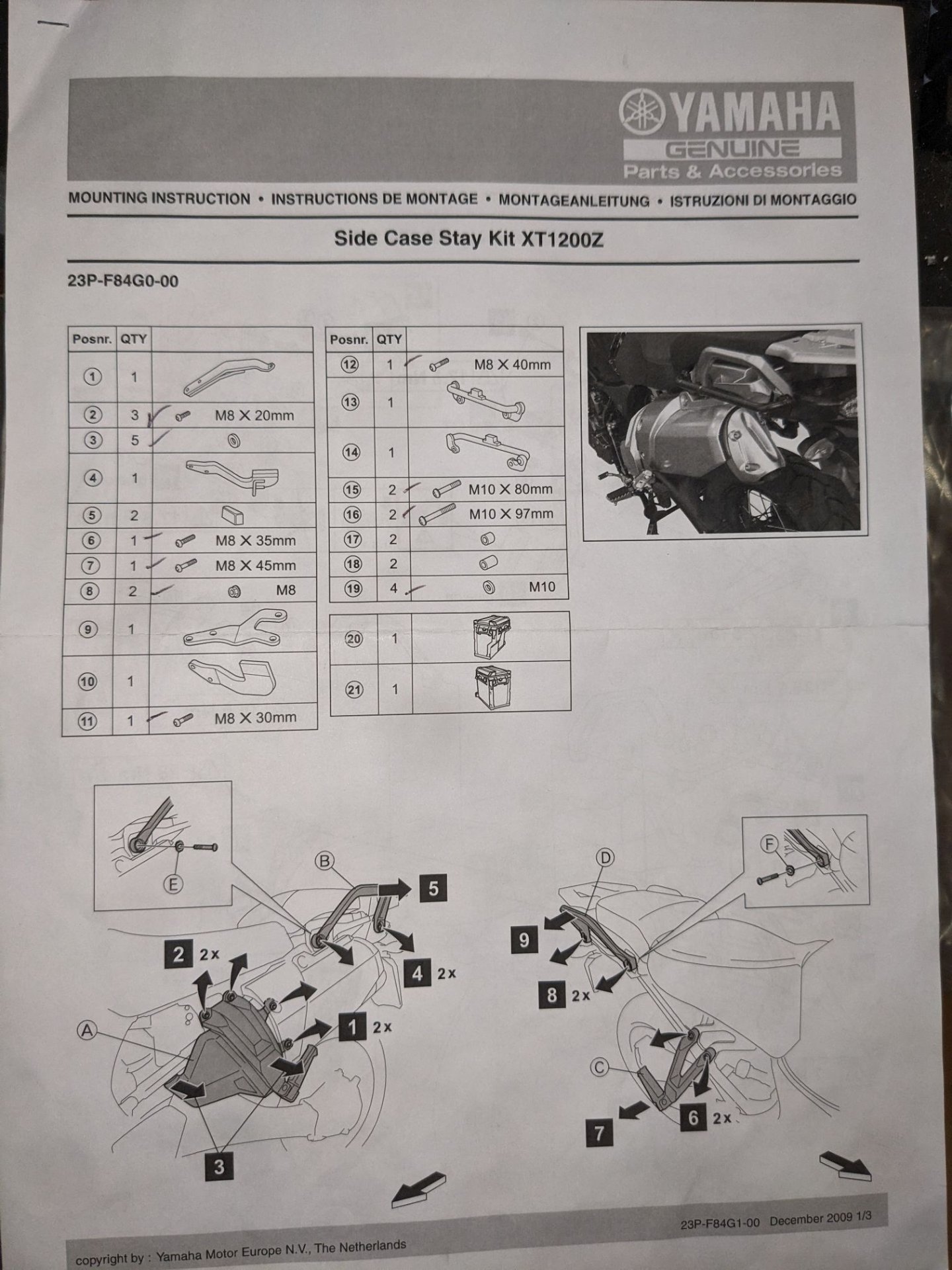

Alles was in der Teileliste aufgeführt ist.

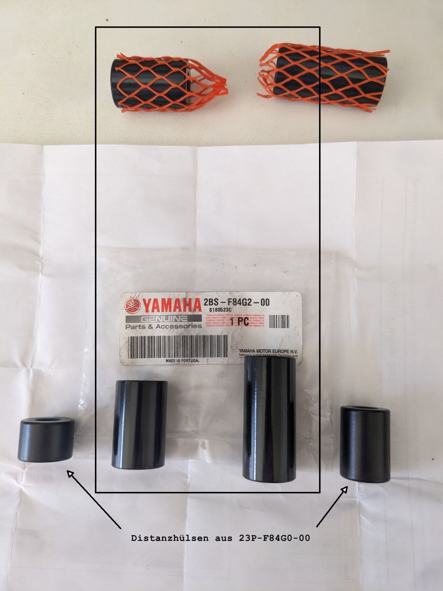

Ich habe dann nochmal gesucht. Wer lesen kann ist klar im Vorteil.
Die Distanzhülsen aus dem Originalträger 23-F84G0-00 passen nur an
mit Soziusgriff. Also DP01 und die ZE Modelle.
DP04 und DP07 ohne elektronisches Fahrwerk benötigen stattdessen die Distanzhülsen 28S-F84G2-00.
Der Aussenduchmesser und die innere Bohrung sind bei allen Distanzhülsen identisch.
Aussendurchmesser 22 mm, Innen 10,2mm
Höhe der Hülsen 23-F84G0-00
Kleine Hülse 15,8 mm, grosse Hülse 28,3 mm
Höhe der Hülsen 28S-F84G2-00
Kleine Hülse 34,5 mm, grosse Hülse 49,0 mm
Der örtliche Landmaschinenhandel kann die bestimmt herstellen. Ob die aus Panzerstahl sind weiß ich nicht. Aber das Gewicht kommt hin.
Die Nuss für die hintere Sicherheitsschraube nennt sich T50H.
Bitte korrigiert mich wenn ich einen Fehler gemacht habe.
