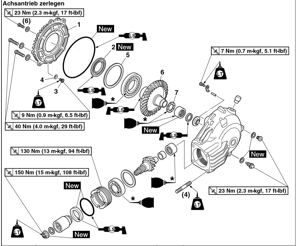

bei mir habe ich nun auch Öl unten am Kardan.
Jetzt will ich auch den O-Ring und den Wellendichtring (Nr 2 Zeichnunung) erneuern.
Hat das schon mal jemand von euch gemacht?
Gibt es Besonderheiten auf die ich achten sollte?
Danke für eure Tipps
