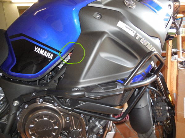

Robert hat geschrieben: Mi 10. Jan 2024, 13:30
Moin Robert !
Ich habe es auch so mit dem Seitenteil gelöst.
Nach der Montage des TT-Sturzbügels wollte ich auch eine etwas einfachere Möglichkeit zum Laden der Batterie erzielen.
Ich habe das CTEK-Ladekabel nach dem direkten Anschluss an die Batterie so gelegt, dass die Ladebuchse bei Verwendung einfach hinter der Seitenverkleidung hervor gezogen werden kann.
Sonst verschwindet sie komplett hinter dem Seitenteil.
Auf dem Bild kann man gerade noch so die Lasche vom Wetterschutzdeckel der Ladebuchse erkennen. Bei Nichtgebrauch ist auch diese komplett hinter der Verkleidung "unsichtbar".
Gruss Alpenschleicher

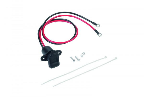

Zum Fremdstarten habe ich rechts in der unteren Verkleidung, vor der Batterie, nach vorne gerichtet, das eingebaut:
Werbefoto der Fa. Baas
Diese Steckdose wird über 6mm² direkt ohne Sicherung an die Batterie angeschlossen.
Zu dem Zeitpunkt des Einbaus der Ladesteckdose war mir die Möglichkeit über die Bordsteckdose zu laden nicht bekannt.
HiFaKo 19TG,25,26 gebucht

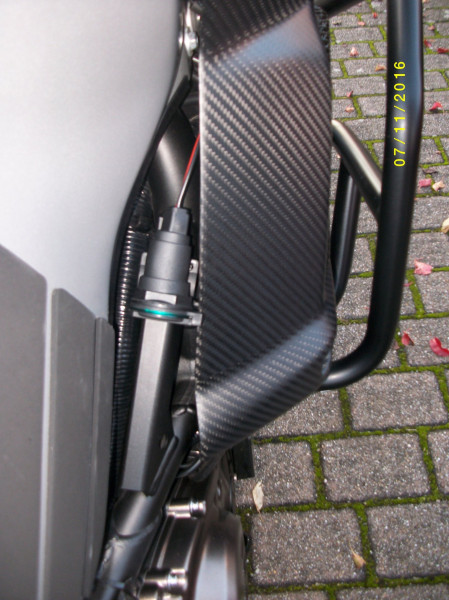

meine dicke hat geschrieben: Mi 10. Jan 2024, 20:17
Moin Rainer !
Zeig´ doch mal ein Bild von der Einbauposition bei dir.
