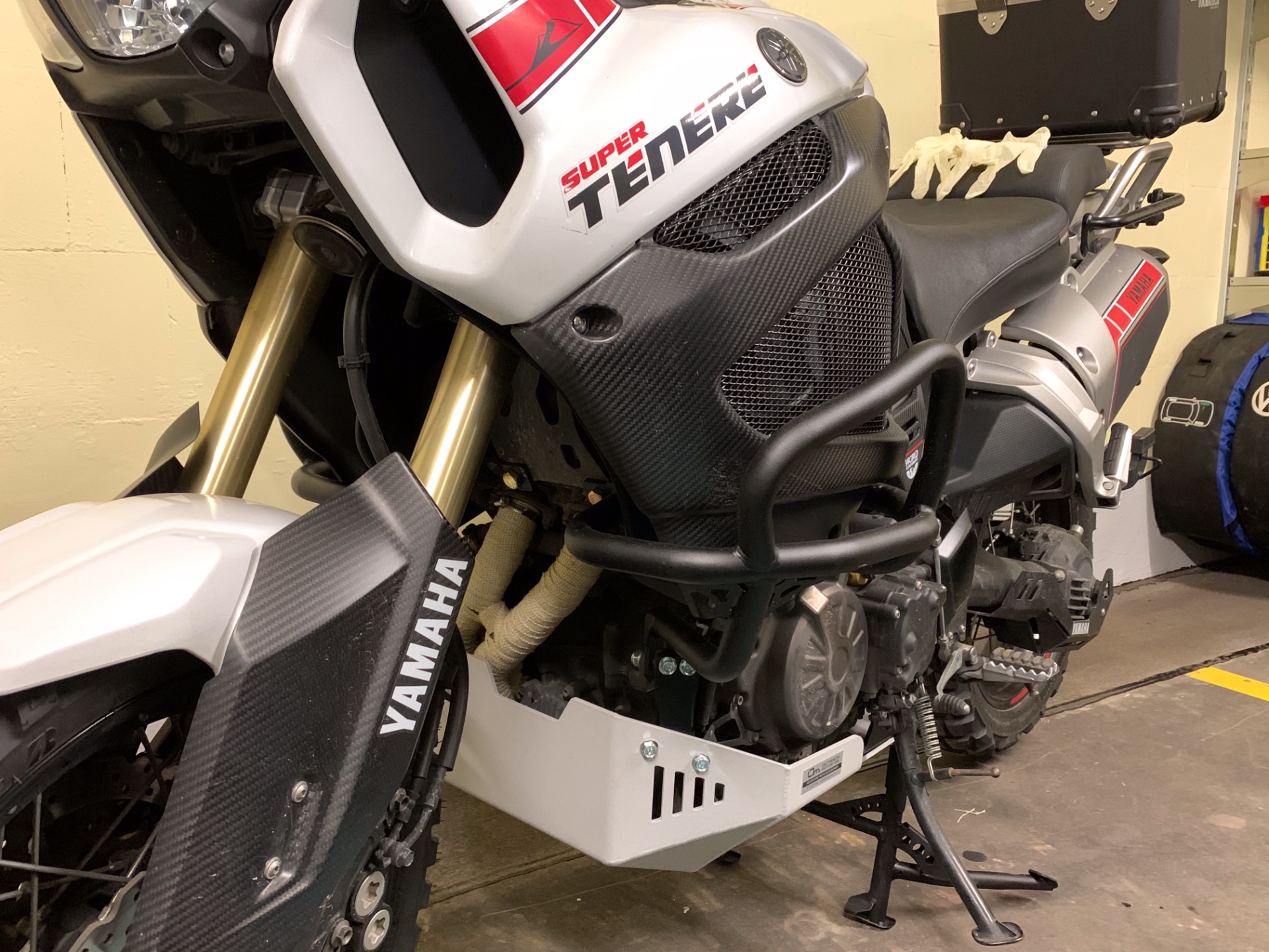

Wo wird denn der Tourtech Unterfahrschutz befestigt?
Der Motortech Stürzbügel geht an die 2 seitlichen Aufnahmen wo auch der originale Kunststoff Schrammschutz sitzt, dazu an die unteren Schrauben der Motorstütze über dem Auspuff und noch vor Kopf am Block außen
an 2 Aufnahmepunkte.

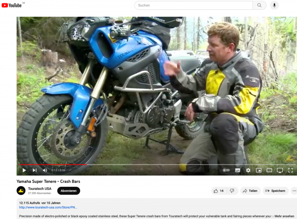

Touratech USA hat ein Video, da kann man sehen das gleiche Aufnahmepunkte an der Vorderkante am Block verwendet werden.
https://www.youtube.com/watch?v=YjnU5WI_dus

...danke für die Rückmeldung. Wenn ich das richtig sehe, könnte das aufgehen.
Gruß Thomas
Gruß Thomas
