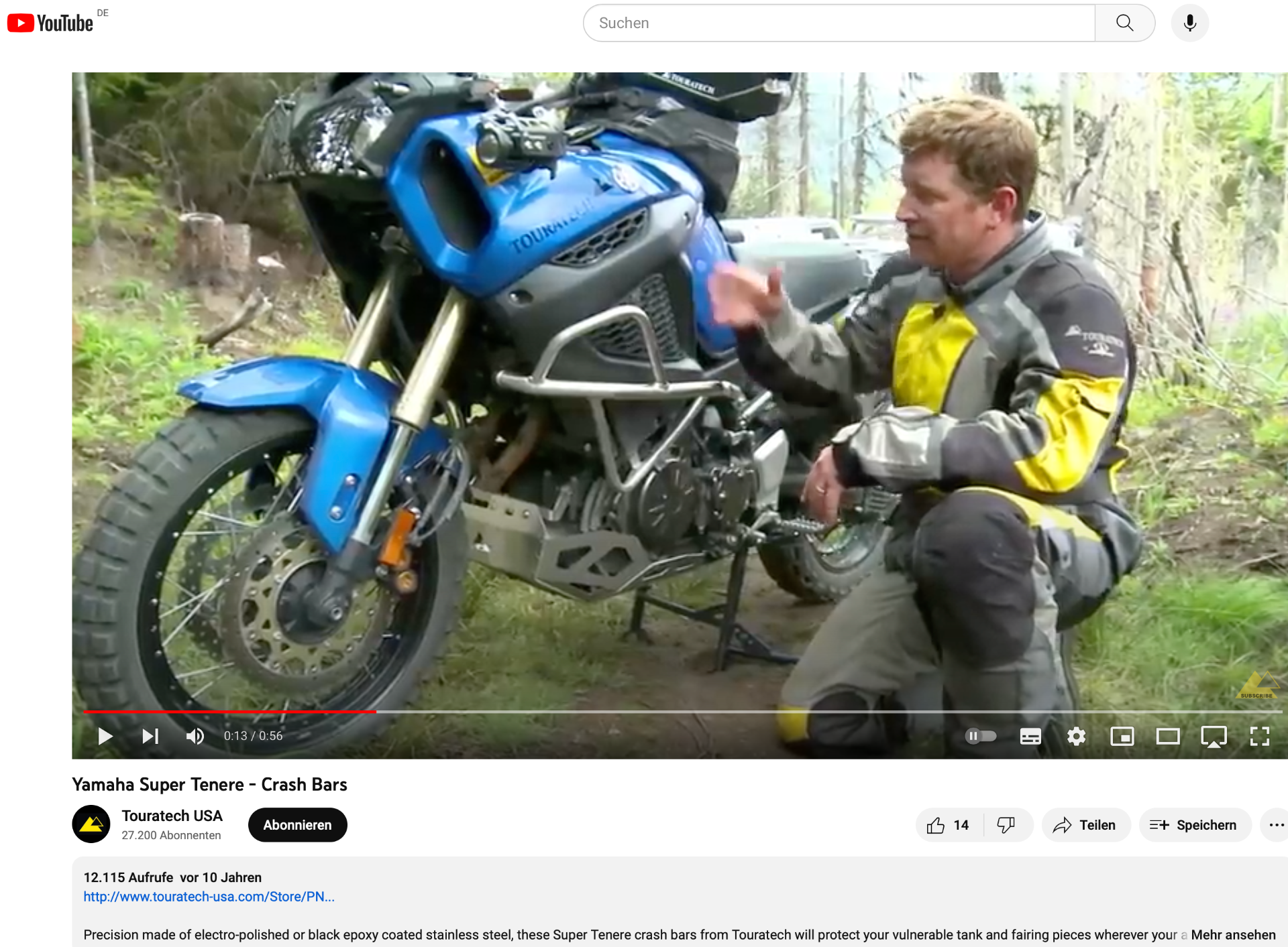

Touratech USA hat ein Video, da kann man sehen das gleiche Aufnahmepunkte an der Vorderkante am Block verwendet werden.
https://www.youtube.com/watch?v=YjnU5WI_dus

...danke für die Rückmeldung. Wenn ich das richtig sehe, könnte das aufgehen.
