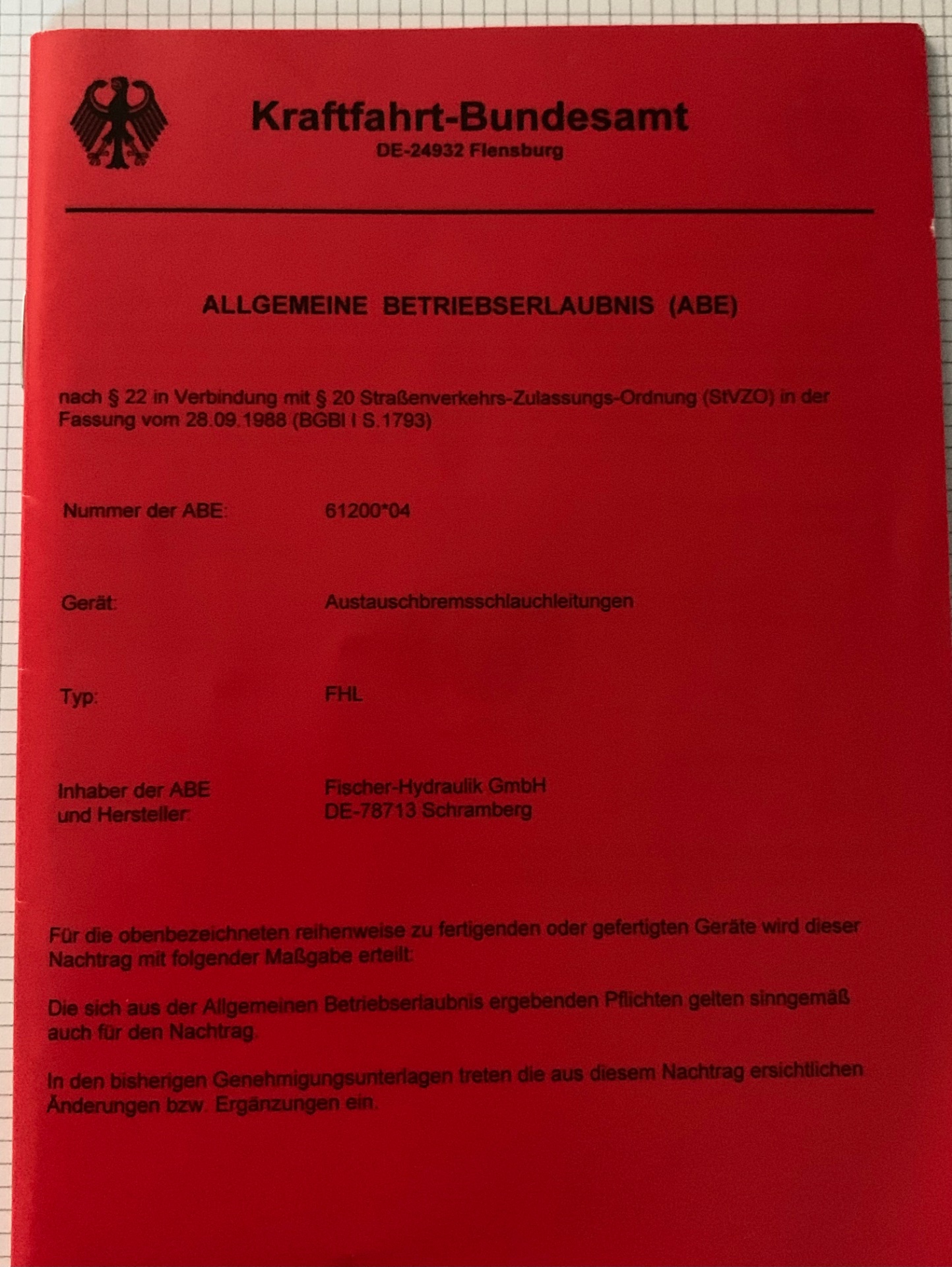

bei mir ist auch "Fischer-Technik" verbaut.
Zuerst hatte ich mir 80 oder 100mm Verlängerungen dort bestellt um die Magura Brems- und Kupplungsarmaturen in Verbindung mit Lenkererhöhung zu betreiben.
Herbst 2021 dann komplettes Set mit geänderten Längen für den Lenker bestellt.

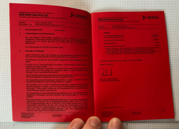

Ich habe von den Verlängerungen das Heft von den Bildern.
Eine ABE zum nachschlagen, dort sind die Bremsleitungen als Verlängerung und auch als komplett System aufgeführt.
Damit war ich 8/2022 bei der HU und alles war okay.
Abgenommen von einer Fachwerkstatt ist bei mir nichts.
Auch glaube ich nicht das es dazu eine gesetzliche Verpflichtung gibt.

Anstelle des roten Heftchens habe ich eine mehrseitige Beschreibung. Im Text der ABE wird zwingend auf die Montage Anleitung verwiesen, die ja auch dabei ist. Ist das bei Deinem Heft anders?

Eine Montageanleitung hatte ich nicht.
Die Leitungsenden am Lenker habe ich 1. länger und 2. mit anderes ausgeführten Anschlüssen bestellt.
Entweder wurde vergessen mir das beizulegen oder da ich Sonder bestellt habe, dann entschieden die Einbauanleitung gehört nicht dazu.

heute habe ich deswegen bei Fischer Hydraulik angerufen und von dort die Info, dass die ABE auch ohne Unterschrift der Fachwerkstatt gilt.
Das werde ich später noch von anderer Seite (Dekra) hinterfragen, um ganz sicher zu sein.

nur für die, die es interessiert meine Infos zusammengefasst:
Auskunft Fischer Hydraulik Herr Fischer: "...ABE gilt auch ohne Eintragung der Fachwerkstatt..."
Auskunft DEKRA Amberg: "...ABE gilt ohne Eintragung der Fachwerkstatt nicht, Einzelabnahme erforderlich..."
Auskunft Polizei Regenstauf (nach mehrstündiger Recherche): "...ABE gilt nicht ohne Einbau durch Fachbetrieb mit Stempel und Unterschrift, alternativ Einzelabnahme durch TÜV.."
Da ich mir ziemlich sicher bin, alles korrekt verbaut zu haben, jedoch auch keine Scherereien in einer Kontrolle bekommen möchte, steht in den nächsten Tagen die Vorführung bei der DEKRA an, wobei ich mir dann gleich die verbaute Kombination Lenkererhöhung/Bremsleitungen abnehmen lasse. Damit wird der Papierkram reduziert.
