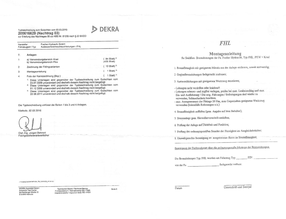

ich habe jetzt meine Umrüstaktion bis auf ein paar Kleinigkeiten fertig. Ich habe mir die Leitungen von Fischer Hydraulik eingebaut. Mitgeliefert wurde auch eine ABE. Ein Text beschreibt, wie man die Leitungen anbaut und es ist dort vorgesehen, dass eine Fachwerkstatt den Einbau bestätigt.
Ausschnitt aus der ABE
Ich gehe davon aus, dass die ABE ohne die Eintragung der Fachwerkstatt nicht gültig ist. Wie habt ihr das gelöst?
