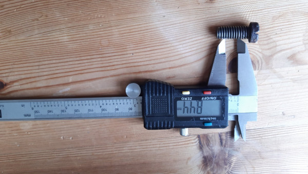

@Yeti 5 Gewindegänge sind 8, 43mm. Von aussenkante nach aussenkante.
Und machen will ich das, weil manche der Schrauben schon sehr gelitten haben. Funktionieren würde es, aber schön soll es sein. :-)

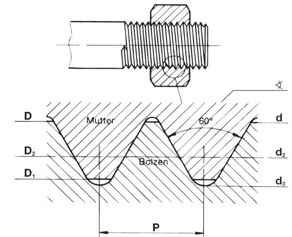

Daniel-Ernesto hat geschrieben: Mi 21. Apr 2021, 14:57 Gewindegänge sind 8, 43mm. Von aussenkante nach aussenkante.
Ich nehme mal an, daß Du mit Außenkante die Gewindespitze meinst.
Gewindeprofil
Gewindeprofil
Das liegt nahe genug ;) bei den von mir genannten 7,938 mm für 5 x P. Auf alle Fälle fällt mir kein anderes Gewinde dazu ein. Wenn Du eine 3/8-Zoll-Mutter findest und sie läßt sich ohne steigendes Drehmoment :oops: draufdrehen, dann ist es ganz sicher.
