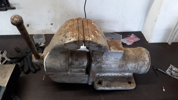

ich habe aus Opas Keller einen uralten riesigen Schraubstock erworben.
Die Schrauben die da verbaut sind haben einen Durchmesser von nahezu 9mm (+- 0,2mm).
Gibt oder gab es mal m9 Gewinde? Ich finde dazu leider nichts.
Ich möchte die Schrauben nach Möglichkeit ersetzten und die Gewinde im Schraubstock nach schneiden.
Hier noch das gute Stück mit sage und schreibe 44 kg:

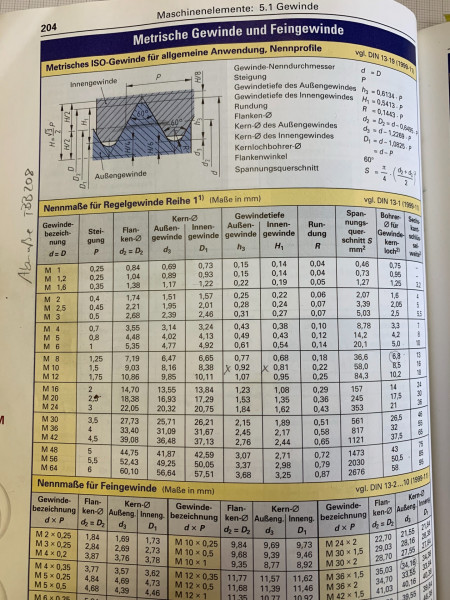

M9 gibt es
https://www.gewinde-normen.de/iso-regelgewinde.html

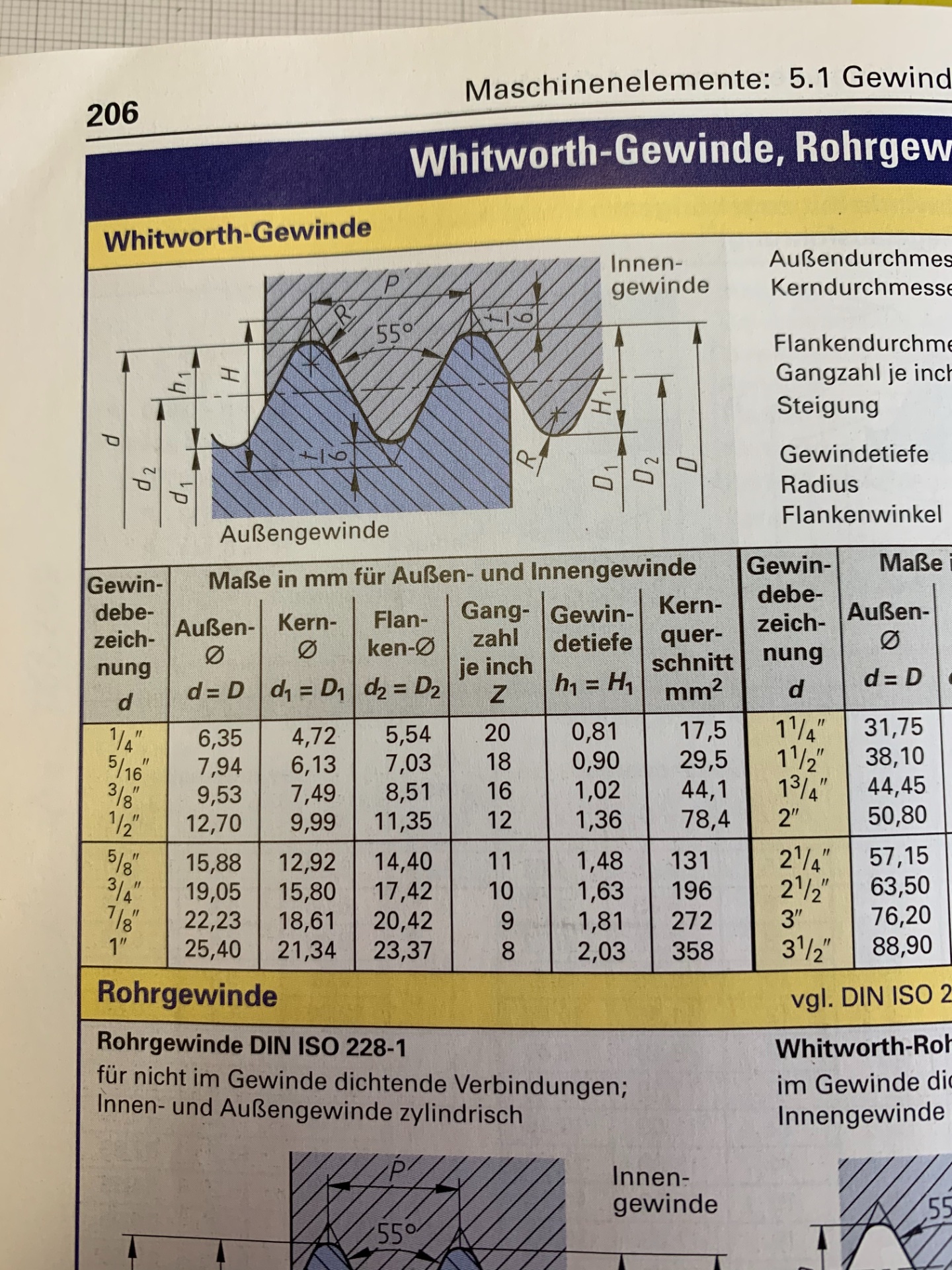

Ich glaube aber eher das es sich dabei um ein Gewinde im Standart Format handelt . Zöllisch quasi
3/8" Zoll entspricht etwa 9,5 mm

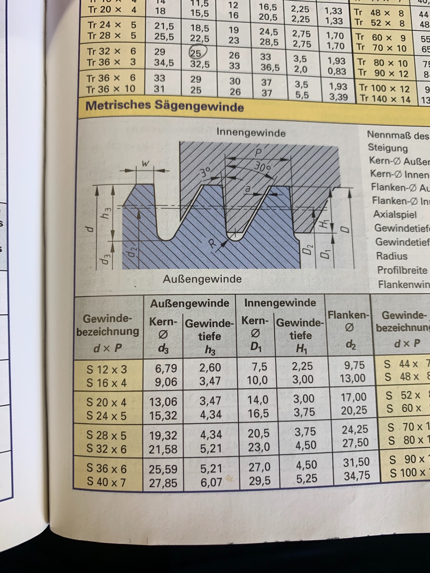

Daniel, aus beruflicher Erfahrung kann ich bestätigen, dass es sowohl M9 als auch M11 und andere seltsame Größen gibt aber in deinem Schraubstock dürfte etwas anderes sein. Wenn wir von der Spindel reden, dann ist das mit ziemlicher Sicherheit ein Trapezgewinde.

Alle Schrauben die da dran sind, haben die gleiche Größe! Schrauben für Backen, Schrauben für Blech vorne das die Welle (Spindel) hält und auf der Rückseite eine Platte in dem das Gewinde für die Spindel ist.
Ich mache nachher mal Fotos. Dann wird es offensichtlicher.

3/8“ wäre dann die Größe. 9,5 mm.

Mit dem Außendurchmesser kommst Du dabei nicht weit.Daniel-Ernesto hat geschrieben: Di 20. Apr 2021, 12:45 Die Schrauben die da verbaut sind haben einen Durchmesser von nahezu 9mm (+- 0,2mm).
Miß doch mal die Steigung. Die ist bei 3/8" = 1,588 mm. Das heißt über 5 Gänge gemessen wären das 7,938 mm: Die Schieblehre auf 8 mm eingestellt müßte das gut erkennbar sein. - Ich kann mir gut vorstellen, daß im Schraubstock "aus Opas Keller" Zollgewinde verwendet wurde. In den Grauguß-Kurbelgehäusen bei MAN verwendeten wir einst auch Zoll-Gewinde - zu einer Zeit, als Dein Opa noch jünger war (und ich auch
M9 hat das gleiche Gewindeprofil wie M8, also Steigung 1,25 mm. Über 5 Gänge wären das 6,25 mm - ein gut erkennbarer Unterschied zum 3/8 Zoll-Gewinde.
Machen kann man alles, aber warum willst Du das machen ? Ist ein Gewinde hinüber oder eine Schraube ? Wenn Platz ist wäre M10 an der Stelle eine Möglichkeit.Daniel-Ernesto hat geschrieben: Di 20. Apr 2021, 12:45 Ich möchte die Schrauben nach Möglichkeit ersetzten und die Gewinde im Schraubstock nachschneiden.
