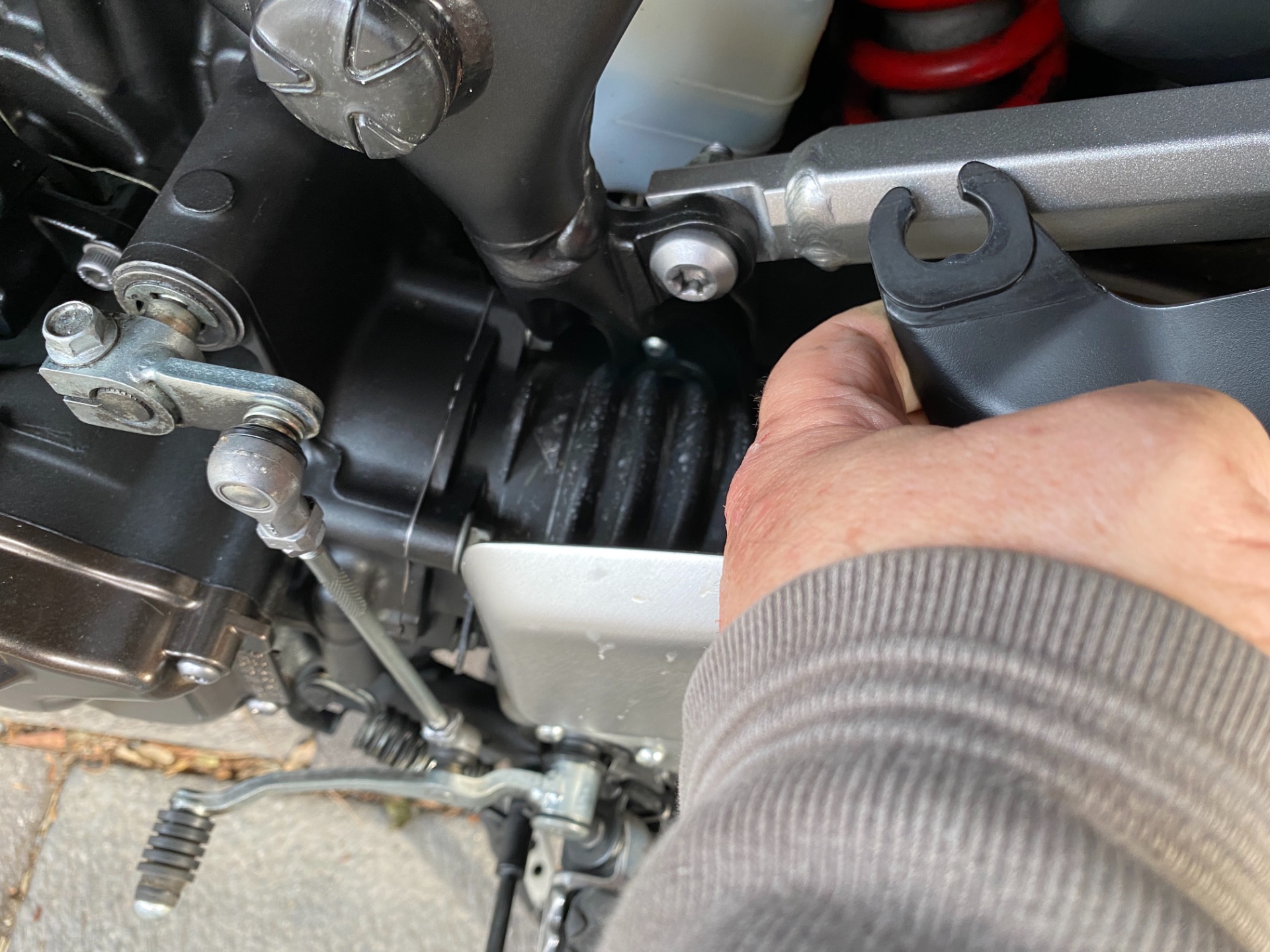

so weit ich das in Erinnerung habe, ist das folgendermaßen:
- Am Rahmenrohr ist eine Art Bolzen angebracht
- an dem Kunststoffteil ist eine "Gabel" angeformt und die kannst du einfach mit sanfter Gewalt von dem Bolzen runter ziehen und wieder drauf drücken
Kannst jedenfalls nichts dabei kaputtmachen :-)

Genau
So wie Heinz das beschreibt
Ist quasi eine Plastikgabel die über eine Gummimuffe geschoben/gedrückt wird
Mach Spucke oder Öl drauf , dann flutscht das besser :daumen:

Re: Frage zur Auspuffmontage
war gerade auch am Basteln und habe mal die Abdeckung abgezogen - so sieht das aus:
Gegenstück am Rahmen ist ein Bolzen mit einem runden Gummiblock
