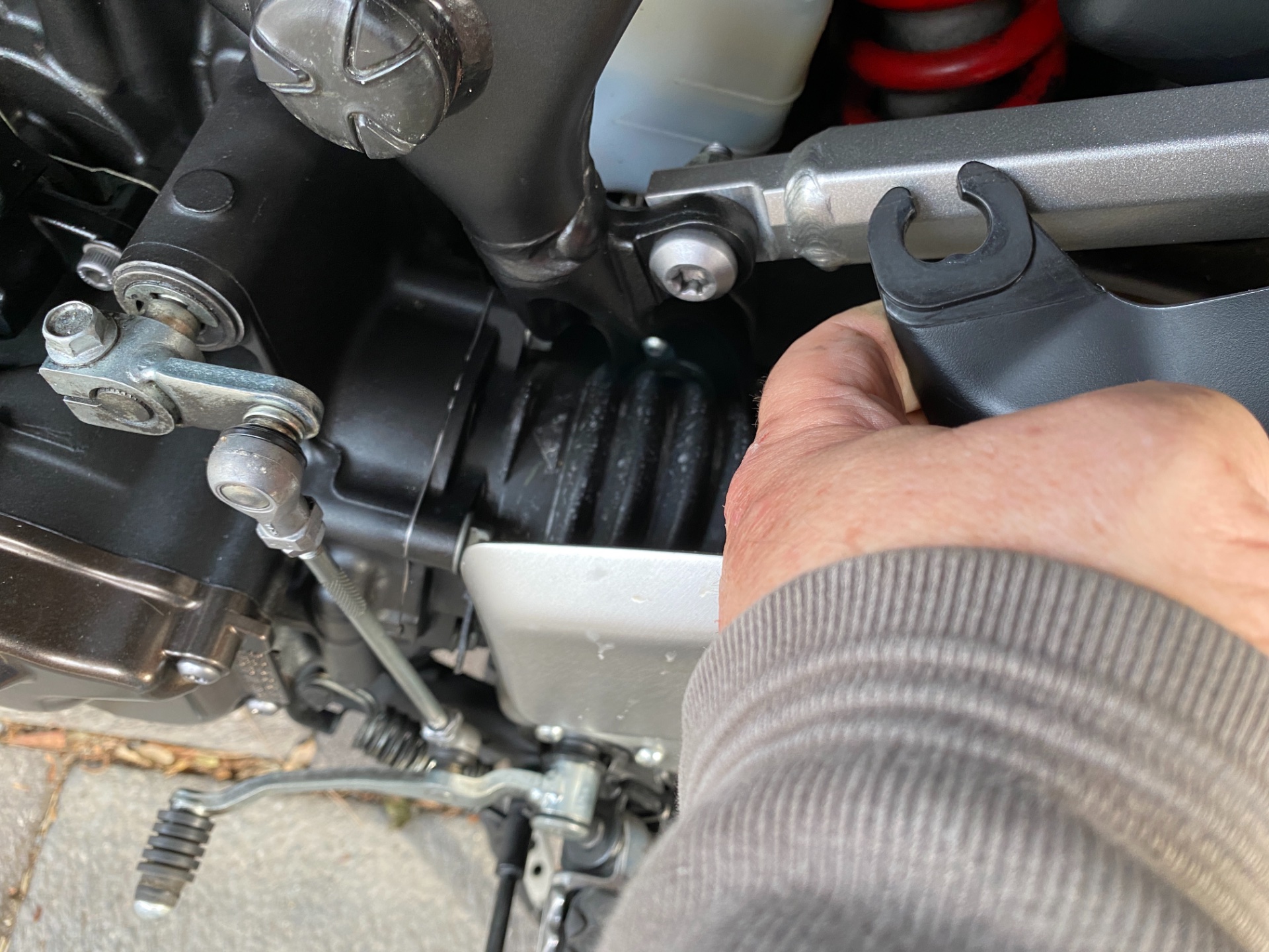

ich will mal testweise meinen Arrow durch den DP01 Originalpott ersetzen und da bin ich gestern an diesem schwarzen Kunststoff(?)-Hitzeschild vor dem Auspuff verzweifelt. Mit 2 Schrauben am Fußrastenträger befestigt aber wie zum
ist das vorne am Rahmen eingepresst? Geht das dort zerstörungsfrei raus und wieder rein? Baumelt jetzt bei mir (bis zum Auspuffeinbau) rum...

so weit ich das in Erinnerung habe, ist das folgendermaßen:
- Am Rahmenrohr ist eine Art Bolzen angebracht
- an dem Kunststoffteil ist eine "Gabel" angeformt und die kannst du einfach mit sanfter Gewalt von dem Bolzen runter ziehen und wieder drauf drücken
Kannst jedenfalls nichts dabei kaputtmachen

Re: Frage zur Auspuffmontage
Genau
So wie Heinz das beschreibt
Ist quasi eine Plastikgabel die über eine Gummimuffe geschoben/gedrückt wird
Mach Spucke oder Öl drauf , dann flutscht das besser
Ok, das macht Sinn. Ich hatte nichts dergleichen gefühlt aber werde es neuerdings testen und berichten. Vielen Dank
war gerade auch am Basteln und habe mal die Abdeckung abgezogen - so sieht das aus:
Gegenstück am Rahmen ist ein Bolzen mit einem runden Gummiblock
Genau, da kann ich Dir recht geben. Das war kein Akt - ich wollte nur nix kaputt machen. Gepresstes, gestecktes, geklipstes macht mich grundsätzlich wuschig.
