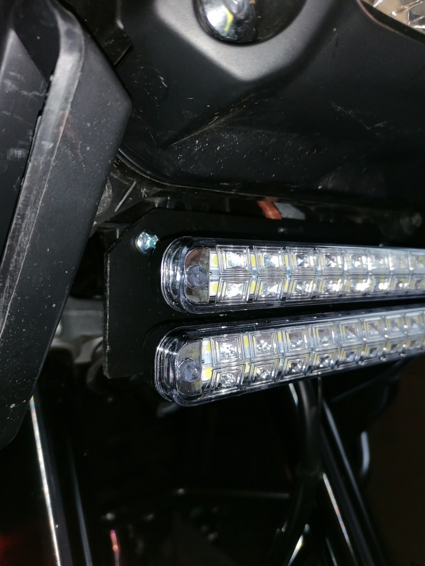

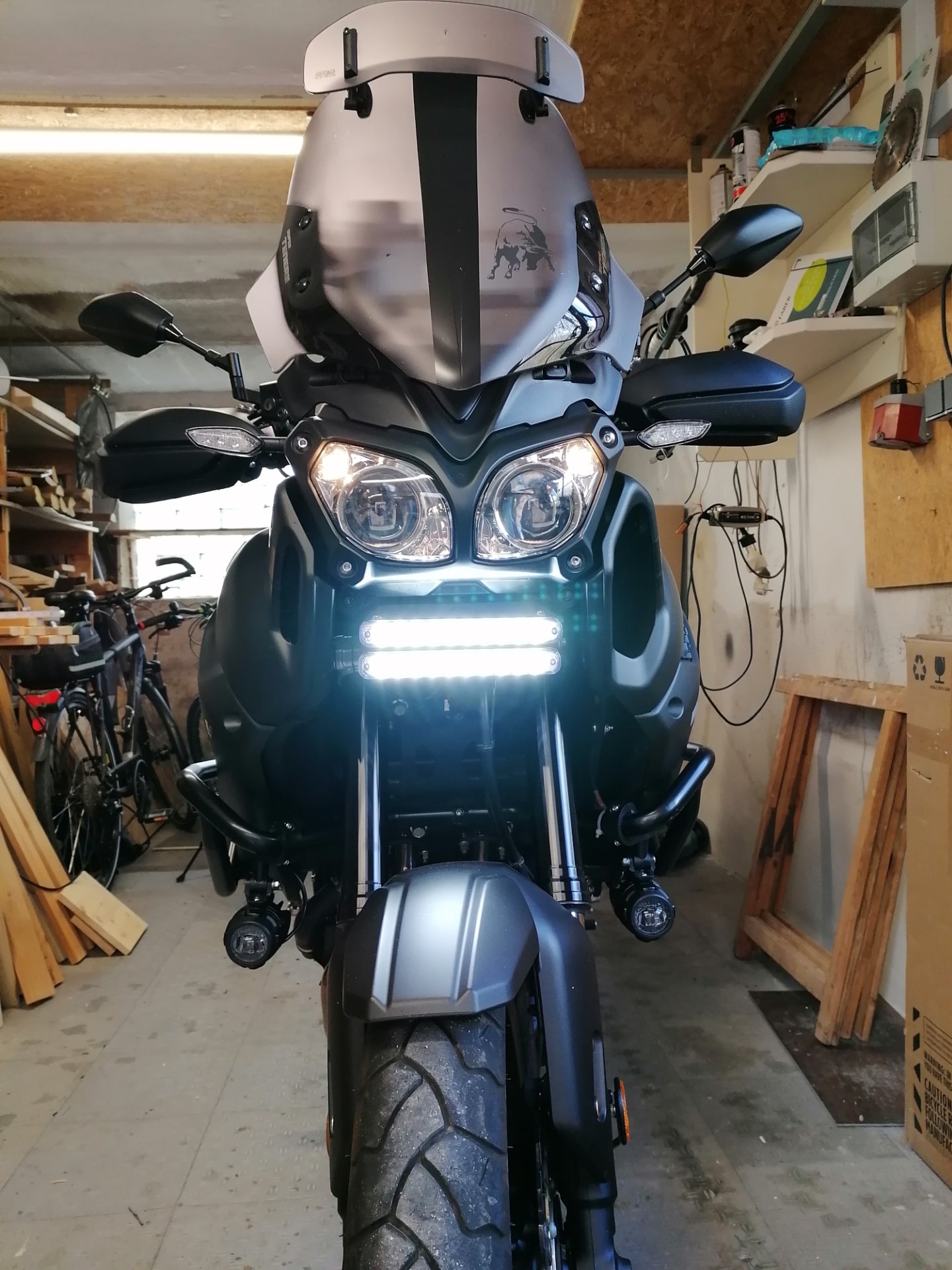

So, liebe Freunde, jetzt ist hoffentlich Schluss mit "Übersehen werden" (wenn man nicht "zufällig" die Nebler an hat).
Der Rappe blinzelt jetzt ordentlich nach vorne... sieht fast so aus, als wären die Äuglein schon immer da.

Für die Standlichtbirnen habe ich einen STVO konformen Tipp. Ausbauen! Wenn mich nicht alles täuscht ist bei Betrieb der TFL das Standlicht nicht mehr erlaubt. Bei Betrieb des Abblendlichtes brauchst Du natürlich wieder die Positionsleuchten. In der Regel kann das TFL- STVO konform - dafür gedimmt werden.
Sieht aber gut aus
. Mein TFL muss an der Neuen auch noch verbaut werden.

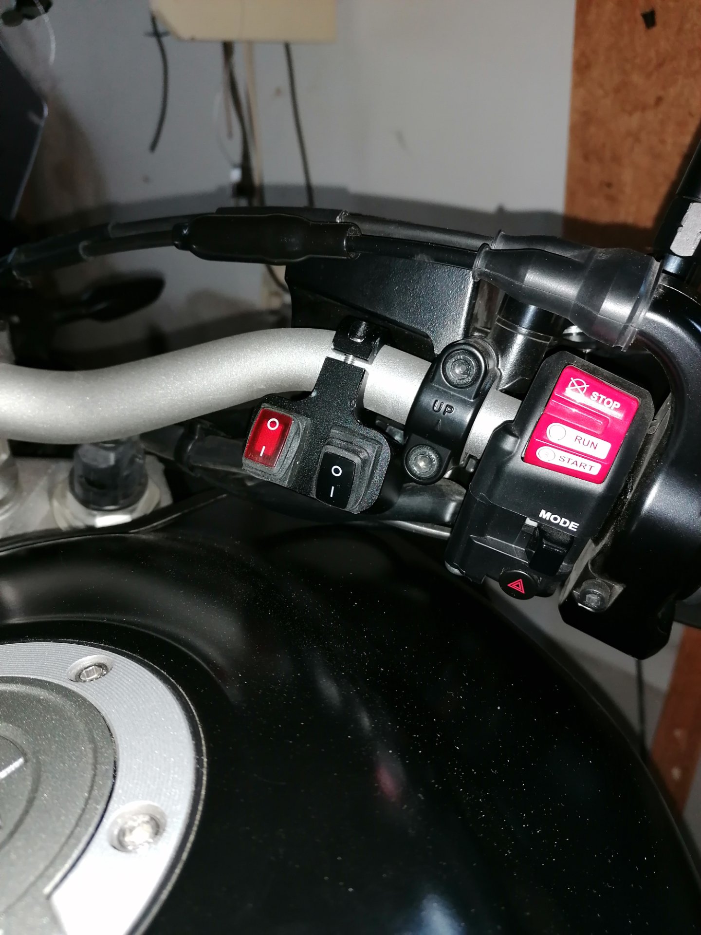

Hallo Volker, danke für den Tipp... Ich muss das auch noch mal nachlesen. Ich habe im Augenblick TFL und Hauptscheinwerfer auf einen Doppelschalter gelegt (Bild) und die Dimm-Leitung nicht angeschlossen. Damit kann ich die TFL komplett ausschalten (Bei diesen LED-Balken wird beim Dimmen nur eine Reihe ausgeschaltet, die Helligkeit bleibt). War mir nicht sicher, ob das bei Kontrolle nicht noch mehr Diskussion auslöst.

wenn die LED TFL ein E Prüfzeichen als TFL und Standlicht haben, dann sollte es keine Probleme geben. Zumindest damit nicht.
Das Problem bei der XT ist jedoch die Lichthupe. Die fuktioniert bei Dir nun wahrscheinlich nicht, wenn Du das TFL an hast. Ein Forumskollege hat im Wiki eine Lösung hinterlegt.

Danke für den Hinweis, Lichthupe hatte ich echt nicht auf dem Schirm. Kann aber nicht anders sein, wenn der Strom nach dem Relais unterbrochen ist...

Hallo zusammen, habe fertig...
Alles funktioniert jetzt mit TFL wie es muss. Die Hinweise von Volker und Thomas haben es gebracht
Lichthupe geht jetzt auch unter TFL, alles gut.
Gibt ein paar Sachen, wo man aufpassen muss, da sie auf dem 2010er Schaltplan (noch) nicht vorhanden sind. Wer gleiches vorhat, meldet sich. Ich werde bei Gelegenheit mal alles zusammenfassen und reinstellen (wenn gewünscht)
