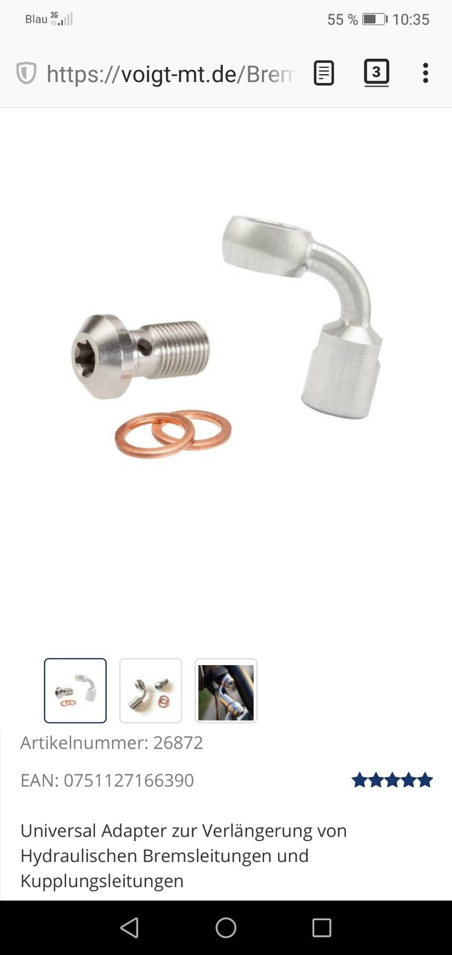

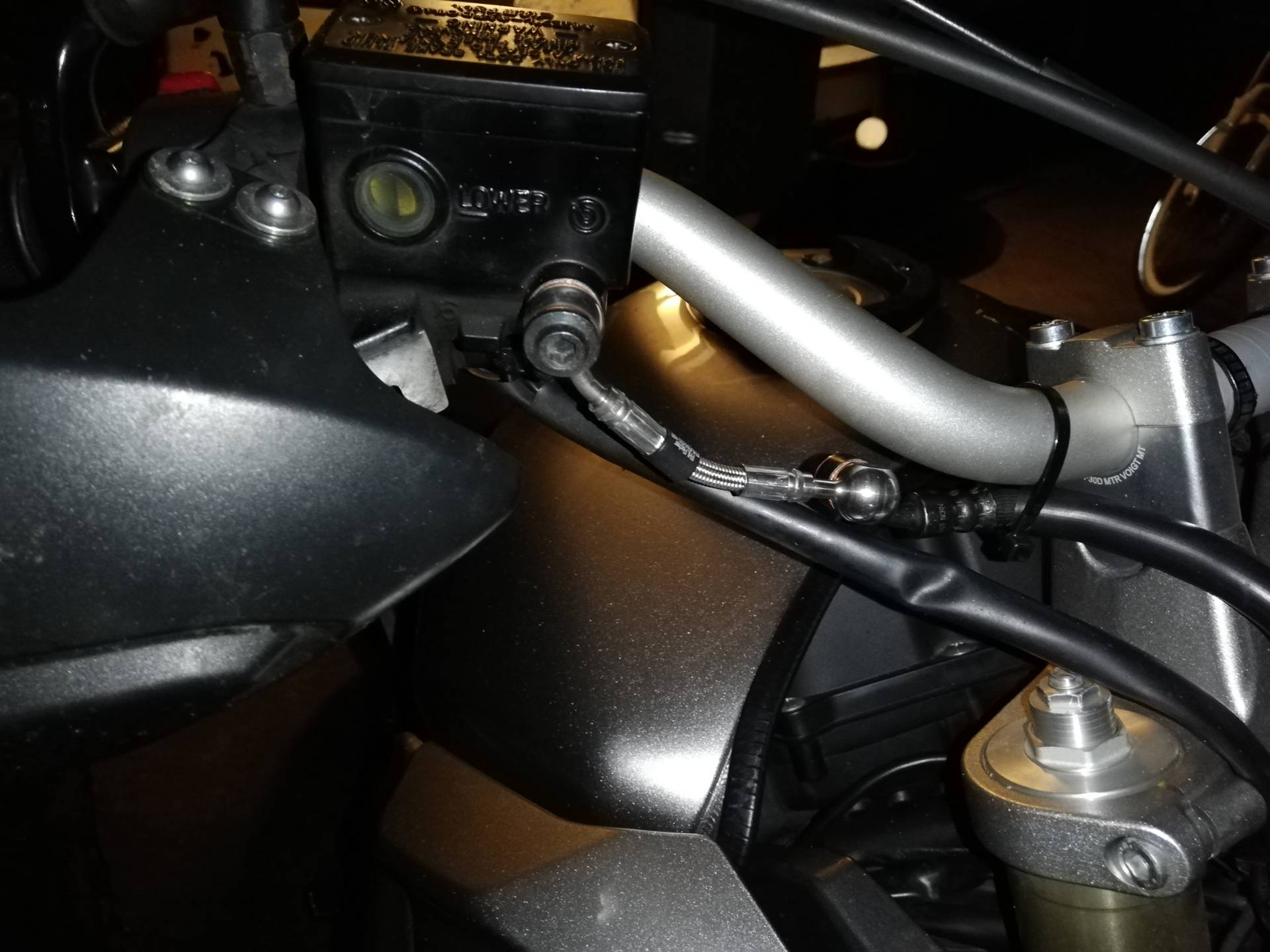

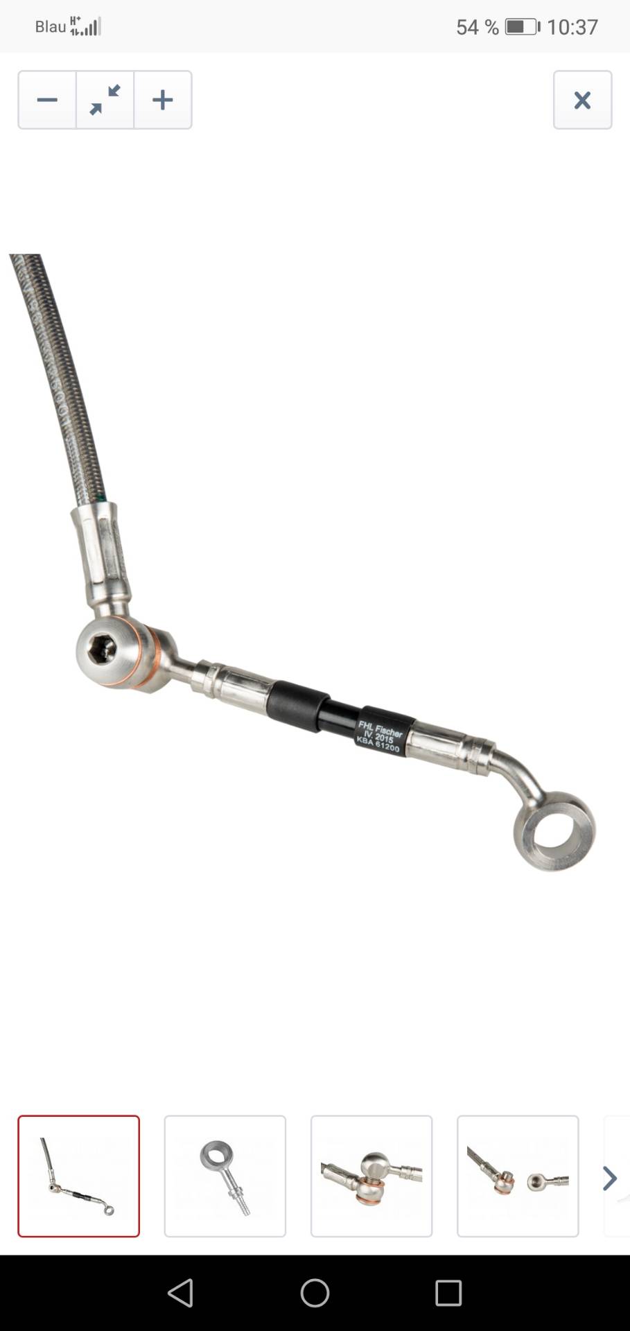

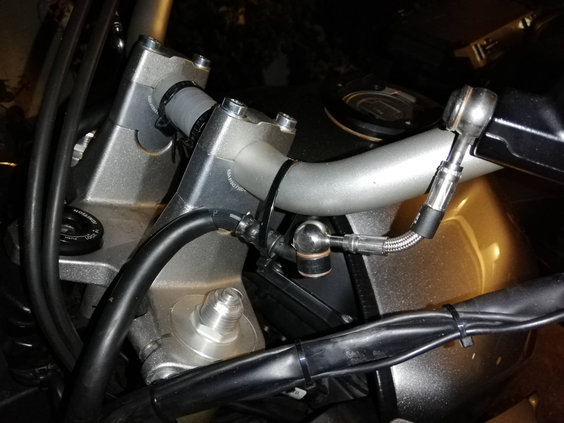

hier die Verlängerungen in eingebautem Zustand.
Geschmackssache. Ich weiß.
Jetzt fahr ich aber wieder beruhigter.
Gruß Heiko
Gruß Heiko
