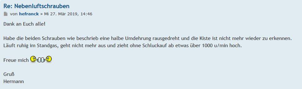

Hallo Marco,
das Problem hatte ich bei meiner DP01 auch. Es ist deutlich bessser geworden nachdem ich die CO Schrauben nach einer Anleitung hier aus dem Forum etwas verändert habe. Lieder finde ich diese Anleitung nicht wieder. Vielleicht liest ja jemand mit der hier die (Fund)Stelle reinschreibt.

ups, gerade gefunden.
Lies Dir das mal durch
https://xt1200z-forum.de/viewtopic.php?f=83&t=8486

es wird immer besser, jetzt habe ich sogar meinen eigenen Dankeschön-Beitrag wiedergefunden:
Versuchs mal mit der Methode.
Wenn es in die Hose geht kannst Du ja die alte Einstellung wiederherstellen.
