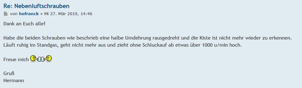

es wird immer besser, jetzt habe ich sogar meinen eigenen Dankeschön-Beitrag wiedergefunden:
Versuchs mal mit der Methode.
Wenn es in die Hose geht kannst Du ja die alte Einstellung wiederherstellen.
