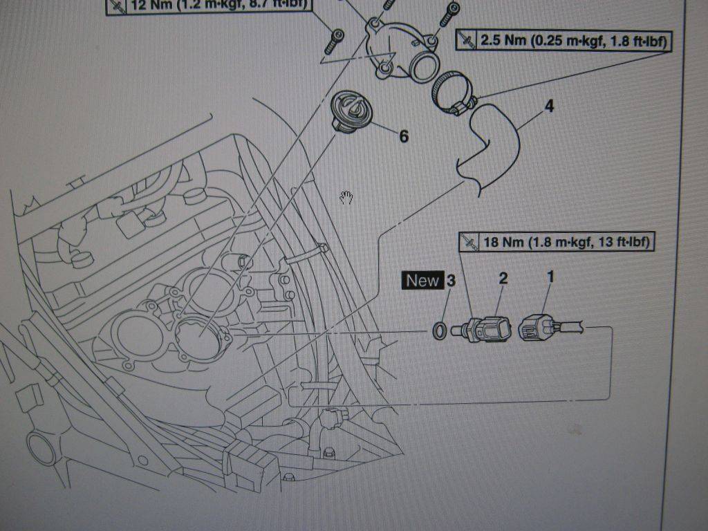

Wo sitzt an der XT der Geber für den Lüftungsventilator?

Re: Einbauort Geber Lüfterventilator ?
Hallo Hermann,
ich gehe davon aus, das anhand der Kühlflüssigkeits Temperatur, die der ECU gemeldet wird, diese den Ventilator ein und ausschaltet. (ein 105 Grad aus ca.98 Grad.
Der Geber liegt neben dem Thermostat . Siehe Bild Teil. Nr. 2 ( Schaltet den Lüfter nicht direkt.)

- Beiträge: 5486
Ja, der Lüfter wird von der ECU beeinflusst.
Bei der DP04 sitzt der Fühler an gleicher Stelle.
Ergo, wenn du das Ansprechverhalten ändern willst muss du damit zum Tuner, siehe Entdrosselung.
