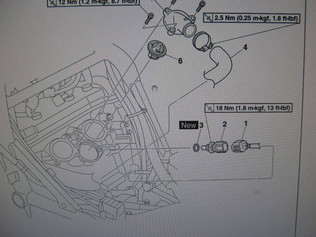

Moin!
Wo sitzt an der XT der Geber für den Lüftungsventilator?

Hallo Hermann,
ich gehe davon aus, das anhand der Kühlflüssigkeits Temperatur, die der ECU gemeldet wird, diese den Ventilator ein und ausschaltet. (ein 105 Grad aus ca.98 Grad.

Re: Einbauort Geber Lüfterventilator ?
Der Geber liegt neben dem Thermostat . Siehe Bild Teil. Nr. 2 ( Schaltet den Lüfter nicht direkt.)
Ja, der Lüfter wird von der ECU beeinflusst.
Bei der DP04 sitzt der Fühler an gleicher Stelle.
Ergo, wenn du das Ansprechverhalten ändern willst muss du damit zum Tuner, siehe Entdrosselung.
