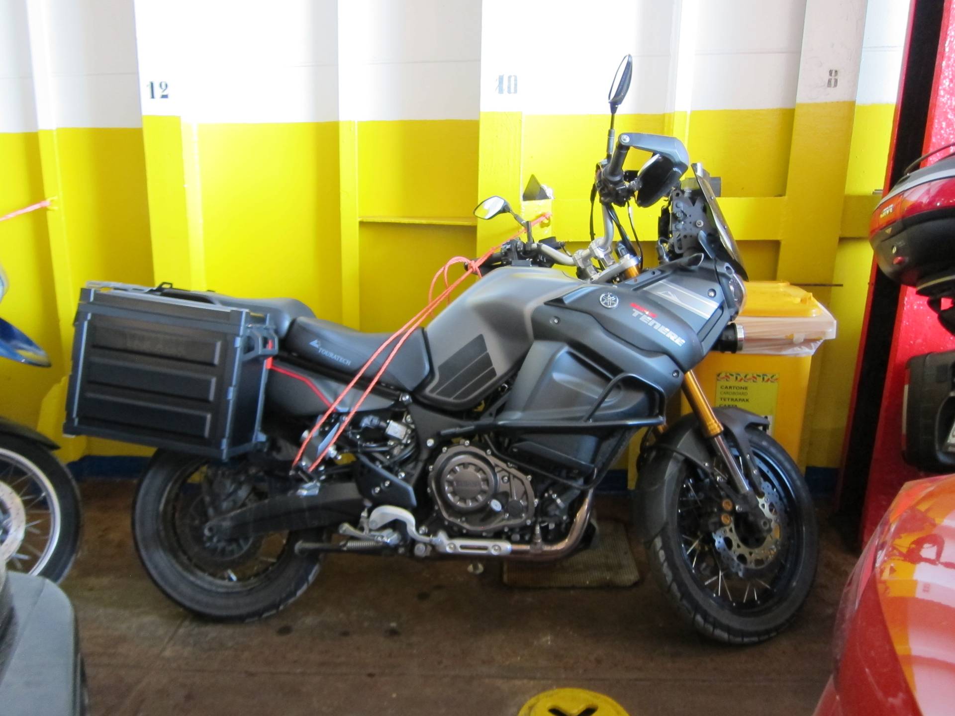

MOBY Fähre von Santa Teresa (Sardinien) nach Bonifacio (Korsika)
Udo-IT
Re: Richtiges Verzurren auf einer Fähre?
Bin seit über 10 Jahren, jedes Jahr 2 - 3 mal auf Sardinien, kenne es nicht anders wie von "madd!n" beschrieben. Selbst bei Stürmen im Oktober habe ich noch kein umgefallenes Motorrad gesehen.madd!n hat geschrieben: So 15. Jul 2018, 22:00 IMG_4417.JPG
So wie bei madd!n und Udo-IT verzurrt auch die Mannschaft für die Überfahrt zur IOM. Die Moppeds stehen bombenfest. Auch bei ordentlich Seegang.
