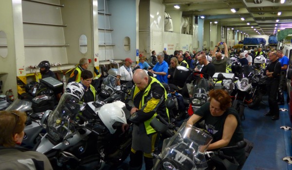

Ich habe auf den Fähren große Unterschiede erlebt.
Oft wird das Verzurren vom Bordpersonal übernommen, dann wackelt nichts mehr (aber mein Kofferträger war abgerissen oder die Sitzbank kaputt /FJ1200), oder es wird Dir ein Gurt in die Hand gedrückt und du wirst damit allein gelassen.
Inzwischen mache ich das immer selbst.
XT auf den Haupständer, breiter Gurt (vom Schiff) unter der Sitzbank über den Rahmen zu beiden Seiten nach vorn-unten, zusätzlich mit eigenen Gurten das hintere Rad zu beiden Seiten nach hinten abspannen. So kann die XT nicht nach vorn vom Ständer oder sich unter dem Hauptgurt drehen.
Einige machen es genau anders rum, Hauptgurt nach unten-hinten, und Vorderrad seitlich vorn sichern.
Auf dem Seitenständer geht auch, aber greade Enduros die tief einfedern, können dann zur Gegenseite umkippen.

Andererseits, damals über die Irische See war anbinden auf dem offenen Vorschiff ein Fremdwort :regen: - sorry für die schlechte Bildqualität.

Meine Erfahrung von einigen Fährfahren lautet:
Die Maschine stand immer auf dem Seitenständer (auch auf dem DB-Autozug!) und wurde von den Seeleuten befestigt. Meist wurden vier Gurten verwendet. Ich hatte nie Schäden am Motorrad.
Einmal wurde meine XT600 an einer Leiter im Laderaum mit Seilen festgebunden. Sie sah aus wie ein Gefangener bei einem Western am Marderpfahl. Dies hatte auch seinen Grund. Das war der schlimmste Seegang, den ich je auf einer Fähre erlebt habe.
Auf der Überfahrt von Barcelona nach Tanger standen die meisten Maschinen auf dem Seitenständer, einige am Hauptständer. Alle Maschinen wurden von den Seeleuten verzurrt. Es gab keine Schäden.
