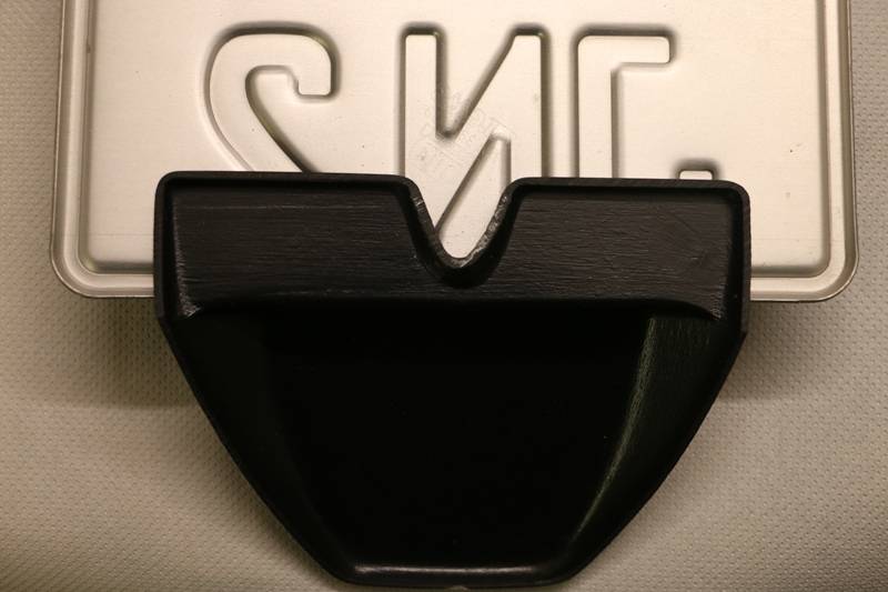

Vielen Dank für die zahlreichen Meinungen und Anregungen, hilft es doch auch anderen Suchenden sich zu orientieren.
Deshalb mag ich dieses Forum.
Den Hinweis zur zusätzlichen Befestigung habe ich aufgegriffen und in meinem Fundus ein Stück Hartgummi gefunden.
D=20mm L=25mm, ein 6er Loch war auch schon drin
Aus diesem Stück habe ich nun auf der einen Seite soviel Material weggenommen, dass das V-förmige Stück in die Aussparung des Spritzschutzes passt und somit durch den Formschluss eine Arretierung mit dem Nummernschild gegeben ist, sofern die Verschraubung mit dem Kotflügel erfolgt.
Schwierig zu beschreiben, auf den Bildern ist es gut zu sehen.
Dann noch ein Loch in den Kotflüger gebohrt und das Ganze mit 6er Schraube, Scheibe und selbstsichernder Mutter befestigt.
So, nun sind die Kritiker wieder dran ;)
Grüße aus der Uckermark
Jörg
Beiträge: 3729
Re: Spitzschutz Hinterrad
:daumen: sieht stabil und gut aus. Mach‘ mal ein Foto wenn es montiert ist.
Saubere Arbeit :daumen:
