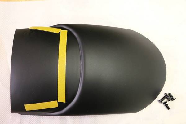

Heute den Spritzschutz für Vorder- und Hinterrad angebaut.
Hinterrad: DUC-0813 von Pyramid, wird direkt mittels doppelseitigem Klebeband auf die Rückseite des Kennzeichens geklebt.
Sieht von der Seite etwas gewöhnungsbedürftig aus, sollte aber seinen Zweck erfüllen.
Die Ansicht von hinten ist schon etwas stimmiger.
Vorderrad: Extenda Fenda von Pyramid, Befestigung mittels doppelseitigem Klebeband und 4 Plastiknieten
Der Praxistest fehlt noch.
Grüße aus der Uckermark
Jörg
Re: Spitzschutz Hinterrad
Praxistest des hinteren :shock: Ich sag's mal so, den wirst du wenn das Nummernschild keine Verstärkung hat innerhalb kürzester Zeit samt selbigen verlieren. Das Teil gehört dann hinter die serienmäßige Abdeckung und nicht an's Nummernschild. Das rappelt schon im Stand aufgrund Good Vibrations und mit diesem Schwingungsverstärker noch mal eine gehörige Portion mehr.

Helmut hat geschrieben: So 18. Mär 2018, 09:45 .... Das Teil gehört dann hinter die serienmäßige Abdeckung und nicht an's Nummernschild. ...
Das war auch mein erster Gedanke. Aber dieses Teil ist für die Befestigung an der vorhandenen Abdeckung nicht vorgesehen und rein von der Geometrie her auch nicht tauglich. Die Anbauanleitung gibt auch Aufschluss darüber.
Helmut hat geschrieben: So 18. Mär 2018, 09:45 Praxistest des hinteren :shock: Ich sag's mal so, den wirst du wenn das Nummernschild keine Verstärkung hat innerhalb kürzester Zeit samt selbigen verlieren.
Das sich das Nummernschild verabschiedet mag ich nicht so richtig glauben, bei dem Spritzschutz kann ich mir das schon eher vorstellen.
Dann ist es halt so und der Test endet in diesem Fall negativ.
Jörg

Wie wäre es, das „Entenschwänzchen“ zu verschrauben? 6er Loch durch Kennzeichen, Spritzschutz und Kotflügel und als Distanzhalter zwischen Nummernschild und Kotflügel ein paar Gummischeiben. Von innen eine Keilstoffmutter drauf und du hast eine stabile und dauerhafte Lösung.

Zum :schnabel: Teil, hab es schon an einigen :xt12: gesehen, unter anderem an Pitterls :xt12:, da war es an einer massiven Numernschildverstärkung. Andere hatten es am Kotflügel.
Tja, und das Nummernschild haben auch schon einige ohne dem Teil verloren.
Aber jeder so wie er will. :bier:
