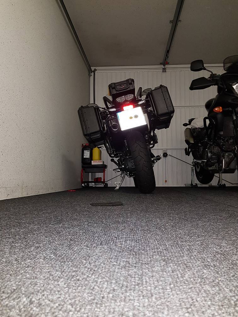

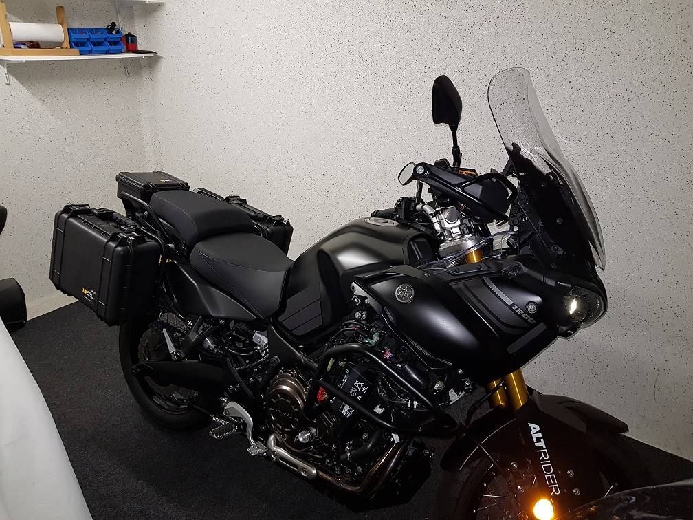

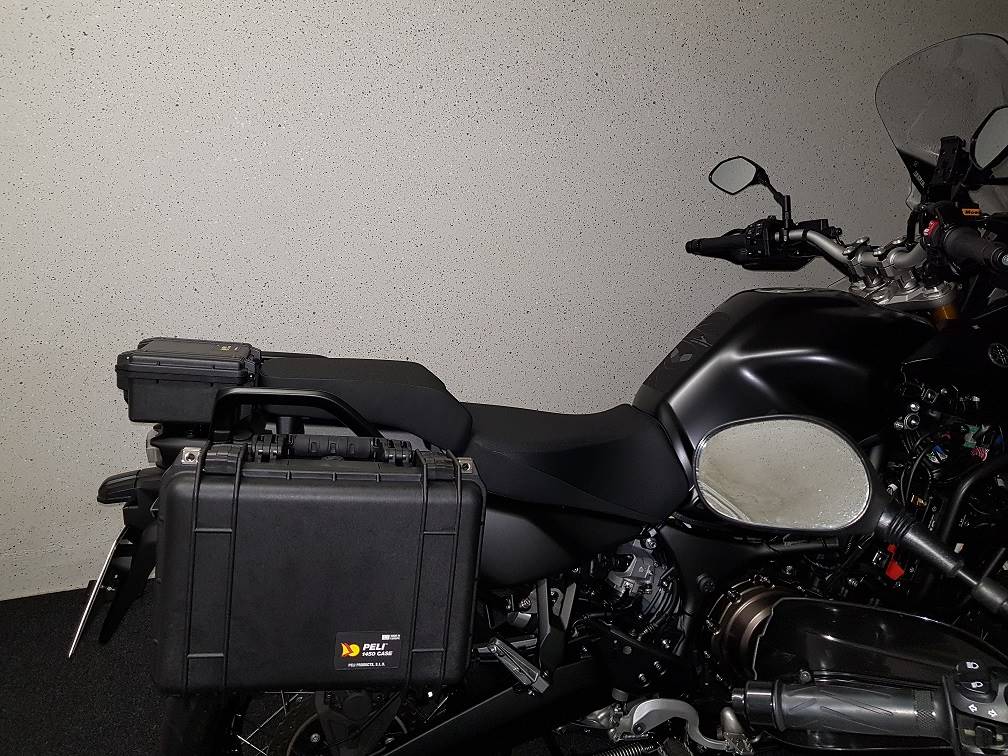

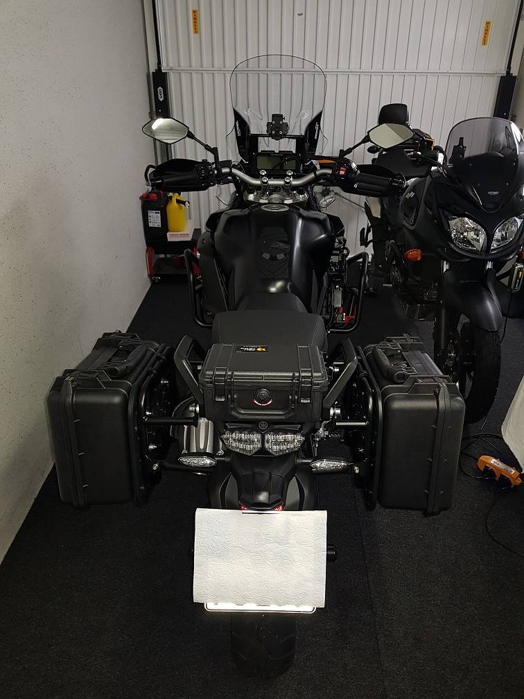

Guten Abend,
Winterzeit = Bastelzeit
Ich habe mich dazu entschlossen auch meine XT 1200 Z, wie auch schon meine XT 660 Z mit Peli Koffern auszustatten.
Als Trägerplatte für die Koffer dient eine Kriega OS Halteplatte die an einen Touratech Kofferträger montiert ist. Passt alles wunderbar zusammen :daumen:
Bei den Koffern handelt es sich um Peli 1450
Ich hoffe, ich kann den ein oder andern ein bisschen dazu inspirieren vielleicht auch mal auf Peli Koffer zu setzen, diese sieht man leider viel zu selten an Motorrädern verbaut, dabei sind sie "fast" unzerstörbar.
Mit freundlichen Winter Grüßen
Pase :-)

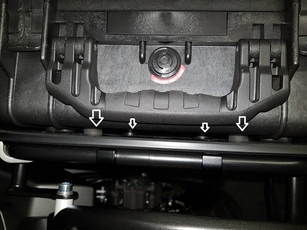

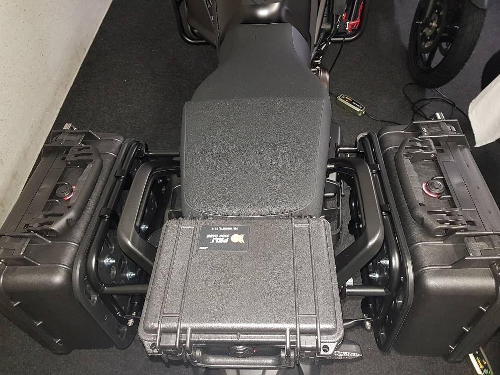

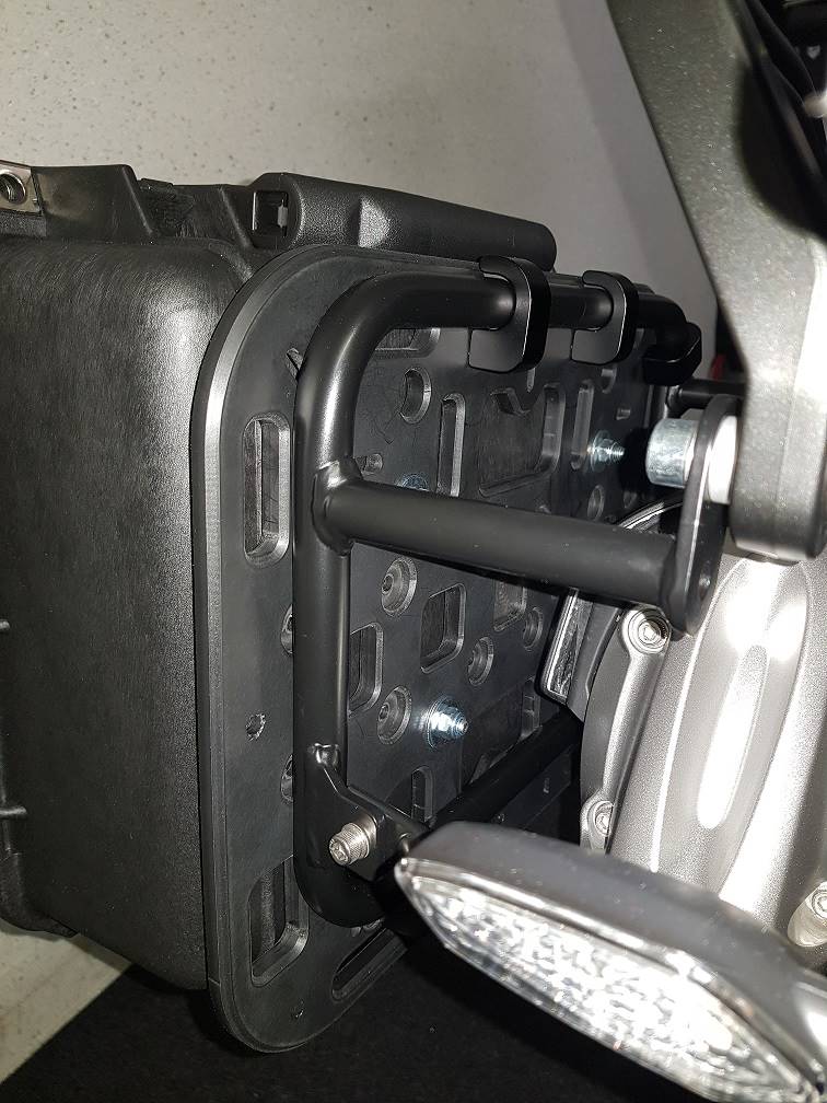

Und noch ein paar Bilder..

Was aber noch fast besser ist: Der Teppich in der Garage :daumen: :daumen: :daumen: Sehr Geil :klatsch: :daumen: :klatsch: :daumen:

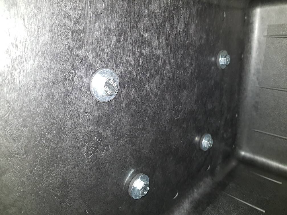

hier noch ein Bild:
als Dichtungen kommen Hahndichtungen aus dem Sanitärberreich zum Einsatz, diese werden dann aufgebohrt, sodass eine M8 Schraube durchpasst.
100 % Wasserdicht

da der Koffer durch die angegossenen Füße nicht plan an der Kriega Halteplatte anliegen konnte, habe ich die Hahndichtungen auch zwischen Koffer und Halteplatte, quasi als Distanz auf die Schrauben aufgeschoben.
