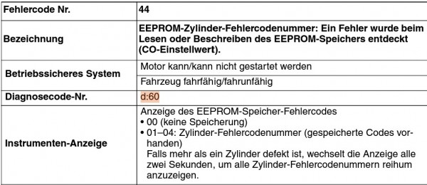

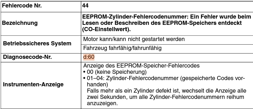

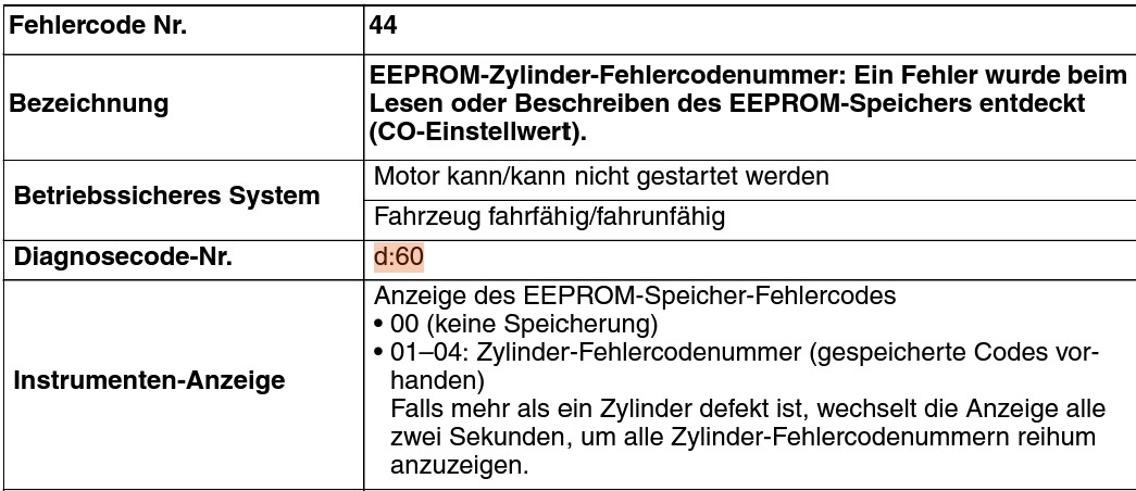

@Rainer: Foto habe ich gerade nicht zur Hand, aber an den CO-Werten habe ich nichts gedreht. Es gibt einen Unterschied zwischen dem Diagnosecode 60 und dem Fehlercode 60. Die Prozeduren habe ich auch gerade noch mal durchgearbeitet. Auf dem EEprom ist definitiv kein Fehler, der Fehlercode 060 bleibt, auch nach dem Löschen mit Diagnosecode 62.
