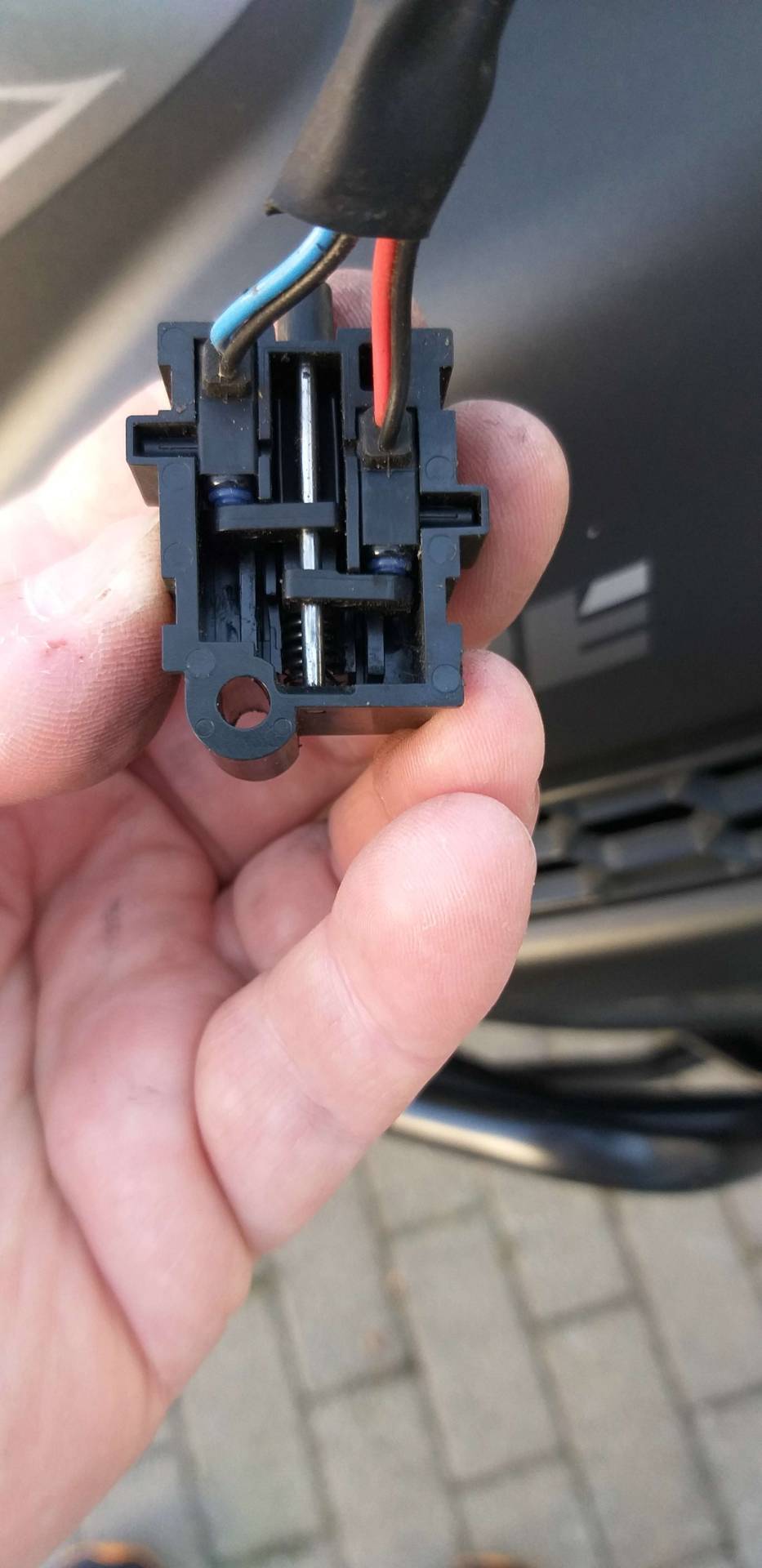

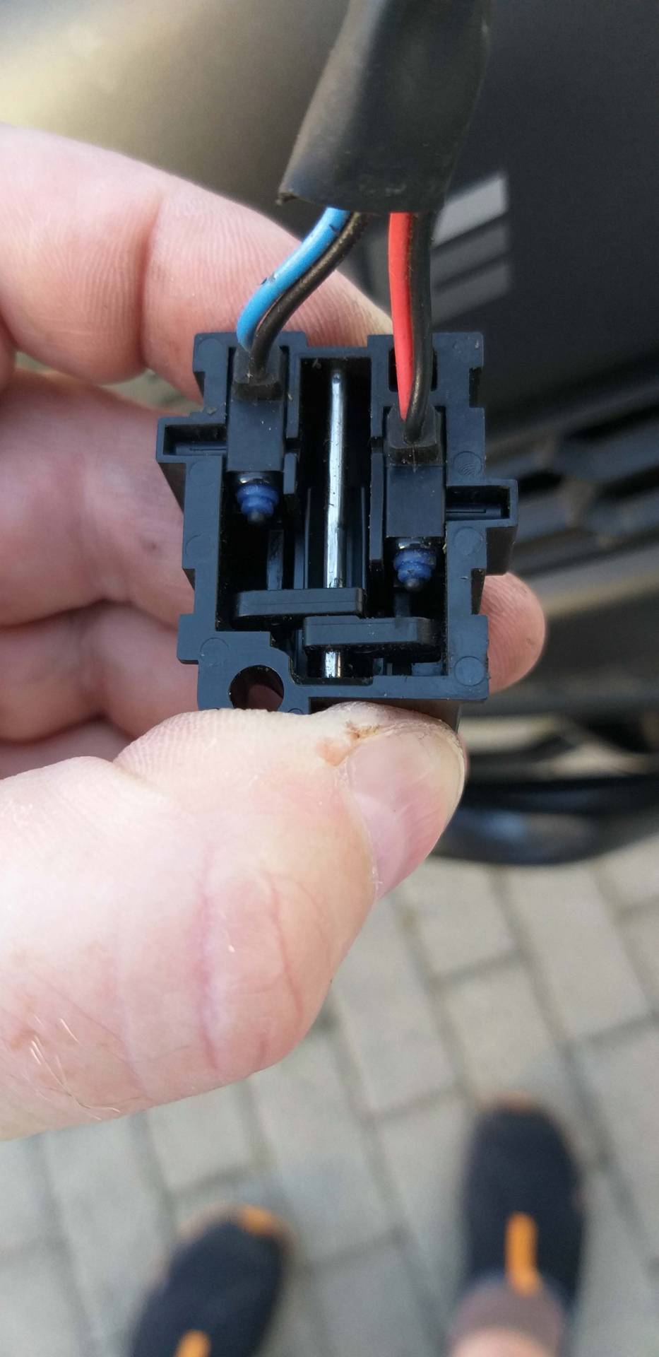

ich habe das Teil heute mal abgeschraubt und mal auseinander genommen, soweit wie es ging. Verbaut sind zwei Microschalter, die nacheinander schalten.
Anbei mal die Bilder: Die Microschalter kan man nicht auseinander nehmen. Ich habe einfach mal immer klick/klack gemacht, die Zündung an gestellt und gestartet.
Siehe da, auf einmal ist sie angesprungen. Ich habe auch bemerkt, wenn man die Zündung anmacht, Killschalter darf nicht auf Stop stehen, dann die Kupplung zieht, geht auf der rechten Seite ein Relais. Schauen wir mal, ob es nun dauerhaft geht oder wieder Probleme bereitet.
Wenn jemand eine preiswerte Quelle für den Kupplungsschalter findet, kann sich gerne melden.
Gruß Bill
