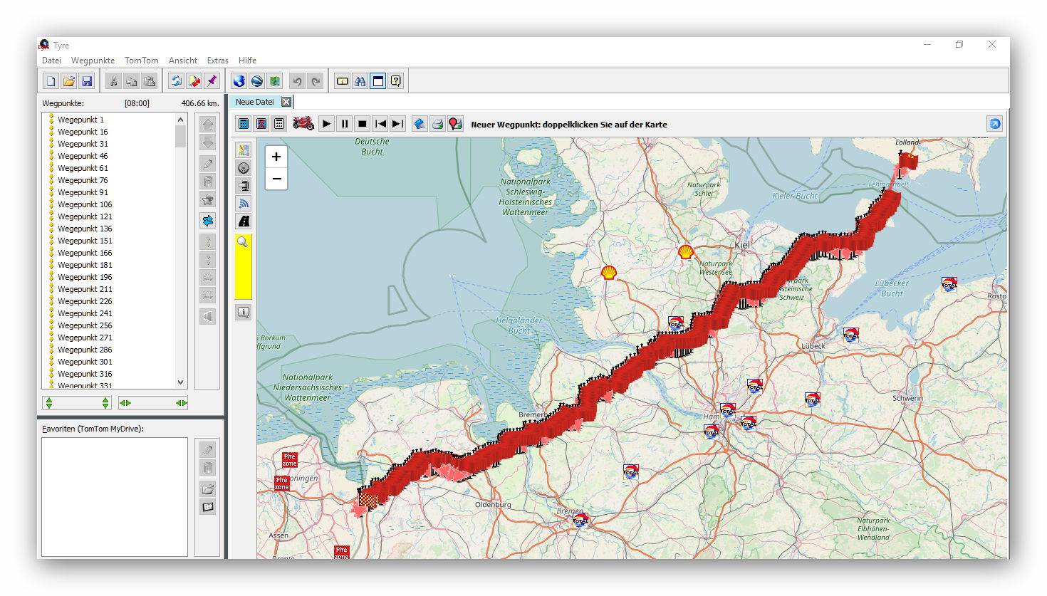

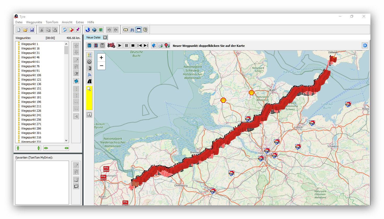

Frage:Hast du "Tyre"als Routenplaner auf deinem Rechner etc.? Wenn nicht kannst du das hier laden:
http://www.tyretotravel.com/de/tyre-herunterladen/
Nachdem du das installiert hast,lädst du deine gewünschte Strecke von der TET-Seite
Hier ist der Download mal für Deutschland.
Diesen lädst du mit "Tyre" - Datei öffen, das sieht dann so aus.

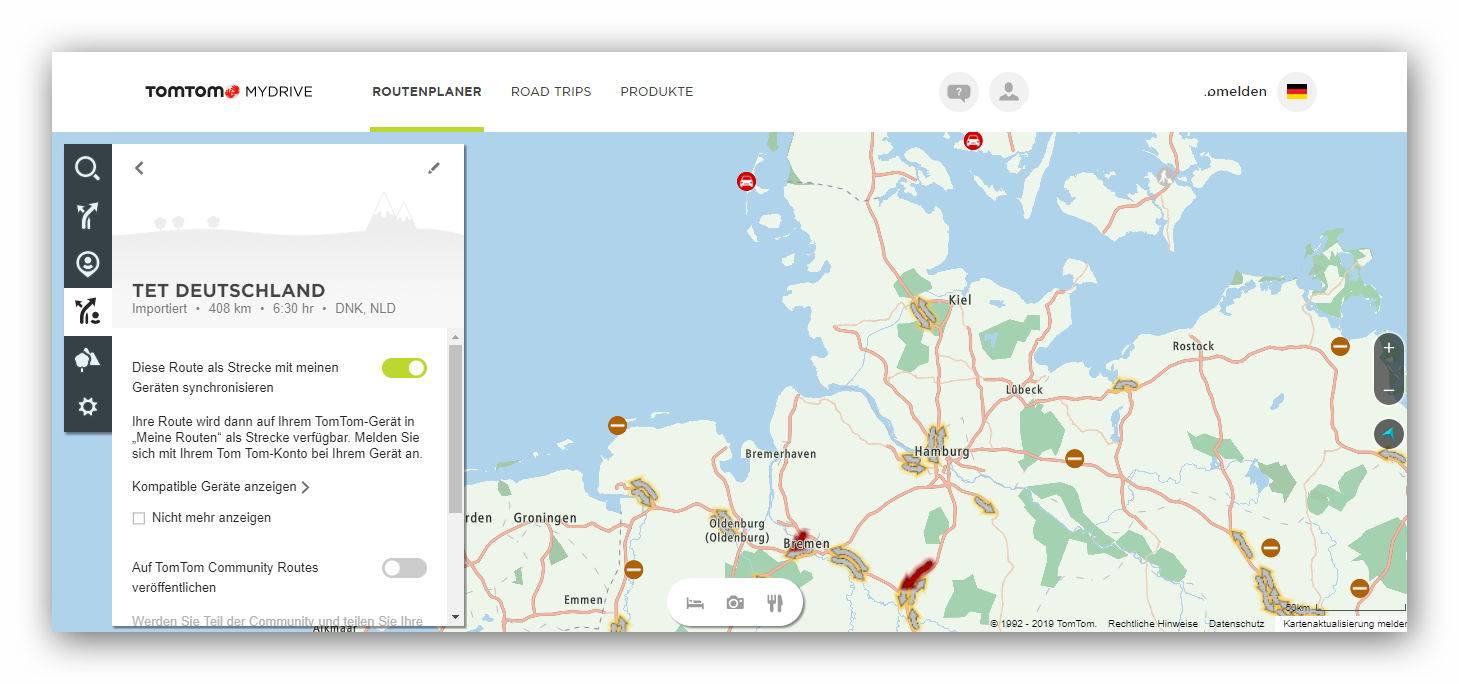

Nun lädst du das ganze über den Reiter "TomTom" - Auf dem TomTom kopieren in "MyDrive" von TomTom.
Anschließend mit deinem TomTom synchronisieren.

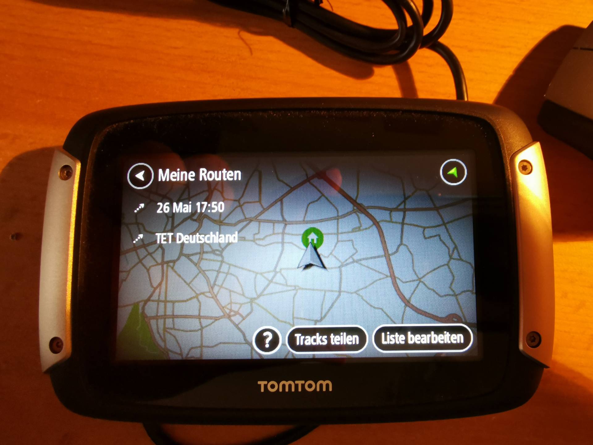

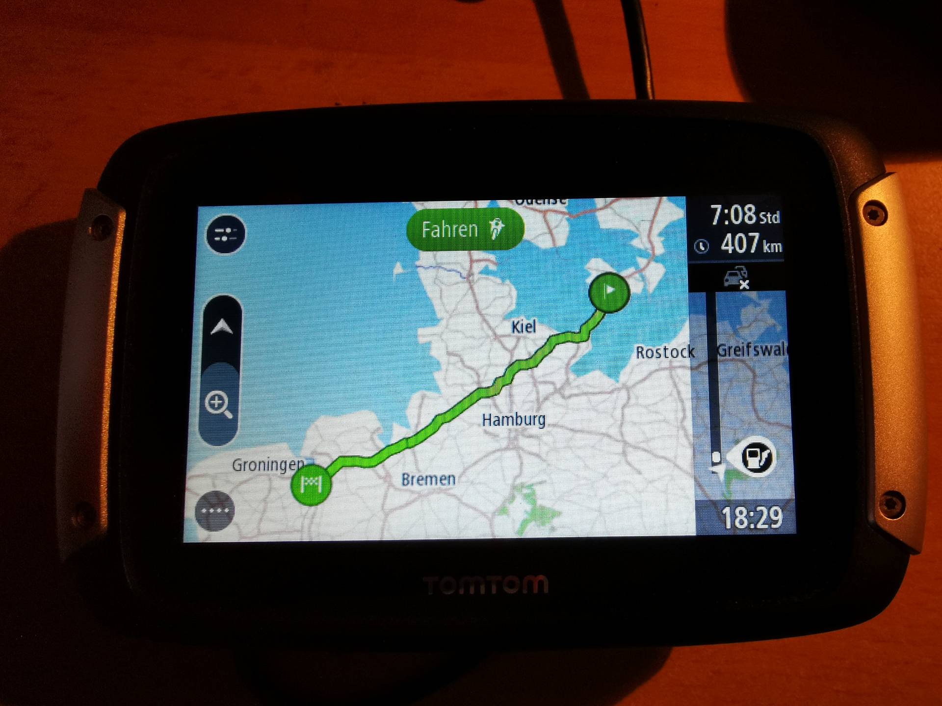

.....und so sollte es dann auf' Navi aussehen:
Vielleicht hat's geholfen :-)

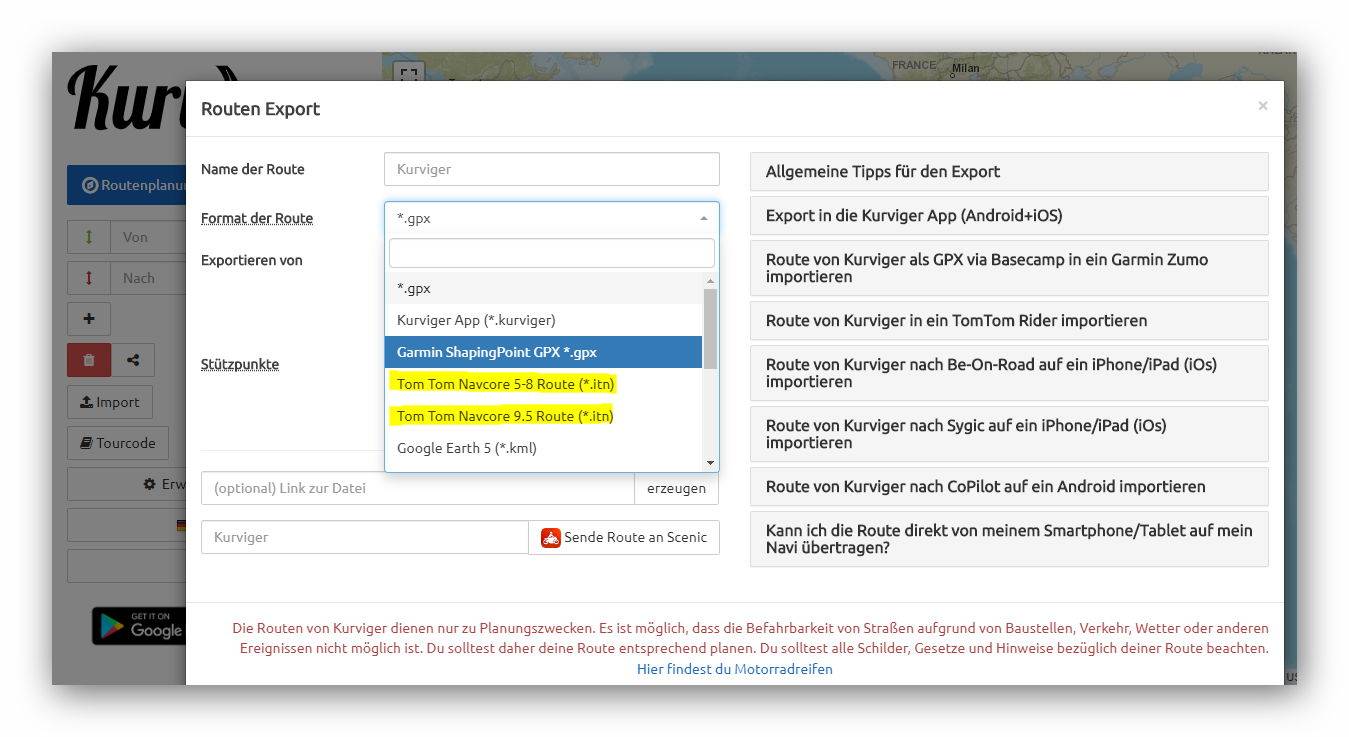

wenn so wie weiter oben nicht funzt,kannst du es über den Routenplaner "Kurviger.de"
probieren. Dort kann man im Reiter "Export" auch noch in die älteren TomTom umwandeln und speichern.
https://kurviger.de/
