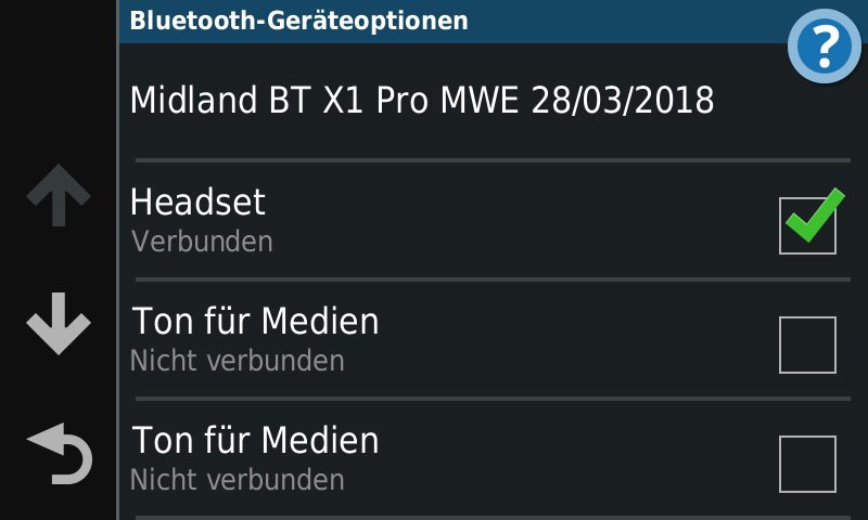

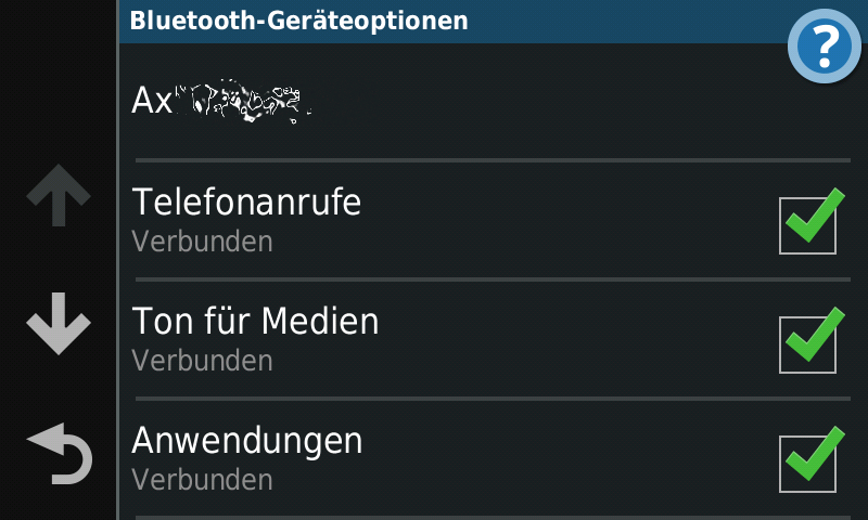

So hat das iPhone tatsächlich gleichzeitig 3 Verbindungen (bei mir sogar vier, nämlich eine weitere zur Apple Watch), 2 davon zum Garmin und eine zum BTX1 Pro.
Man kann diese Verbindungen selbst auch nicht weiter konfigurieren, die Dienste werden offenbar automatisch richtig eingestellt bzw. die richtigen „Wege“ genommen.
Beispiel:
1. Wenn ich Telefoniere, sehe ich am Garmin jetzt trotzdem die Metadaten (Anruffunktion), Audio geht aber direkt vom iPhone ans Headset.
2. Wenn ich Medien vom iPhone höre (Radio-App), höre ich den Stereo-Sound im Headset und sehe im Garmin in der „Media-Player“ App, was wiedergegeben wird (aber eben nicht „durchs“ Garmin).
3. Wenn ich Musik/Radio-App vom iPhone höre und vom Navi eine Audio-Meldung kommt, unterbricht die Musik (Pause-Funktion wird gesendet) vom iPhone und die Garmin-Ausgabe wird wiedergegeben (Navigationsanweisung oder Warnung oder „Tastenklick“). Wenn dies beendet ist, dauert es ein paar Sekunden und die iPhone-Ausgabe wird automatisch wieder fortgesetzt.
4. Siri funktioniert so endlich wieder.

Garmin Bluetooth Einstellungen mit allen aktiven Verbindungen:
