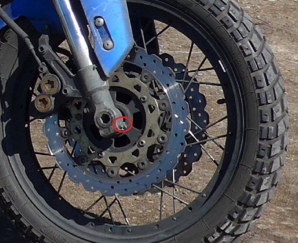

Wechsel der vorderen Bremsscheiben inkl. Beläge
Bremsscheiben ... 293,95
Bremsbeläge ....... 54,62
Arbeitszeit ......... 99,27 (inkl. Reparatur von 2 Schrauben in der Gabel auf Höhe der Vorderachse)
Summe ............ 532,93 EUR inkl. Märchensteuer
Die Bremsscheiben waren seit ca. 30.000km unter der Mindeststärke.

beide Schrauben waren fest - beim Entfernen haben sie ihr Gewinde verloren -Gewinde nachschneiden - neue Schrauben
