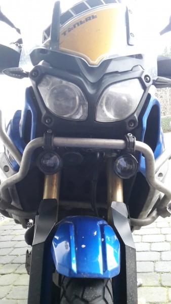

Aufgrund der Tatsache, dass ich mit der Ausleuchtung bei Kurvenfahrten nicht sonderlich zufrieden war, habe ich micht entschlossen die Nebelscheinwerfer von sw-motech inkl. deren Halterung für die XT zu montieren.
Der Halter ist sehr stabil und passgenau, beim Anbau gibt es keine Probleme.
Der beliegende Kabelsatz ist wertig verarbeitet und der Schalter nach dem Einschalten sogar grün beleuchtet.
Da die LED Leuchten relativ groß (lang) sind, müssen sie hängend an dem Halter montiert werden, da sie sonst an den Seitenverkleidungen anstehen und die Einstellung nicht richtig erfolgen kann.
Angeschlossen wurde der Schalter an den "Zündungsstrom" des Dreifachsteckers unter der rechten Seitenverkleidung.
Jetzt fehlt nur noch die exakte Einstellung und eine Probefahrt mit dem gewünschten Ergebnis.

Habe mir nach eeeewigem Hin- u. Her auch diese Nebler zugelegt. Hauptsächlich als Verstärkung der Originalbeleuchtung gerade in der Herbst- u. Winterzeit. Befestigt habe ich sie am Altrider-Sturzbügel.
Ich bin sehr zufrieden mit der Lichtleistung und auch mit der Verarbeitung un der Wertigkeit des Scheinwerferpaares, genau wie derXTer.
Sie bilden einen schönen hellen weiten Kegel, in der Weite habe ich sie knapp unter die des Abblendlichtes eingestellt.
Ein Punkt ging aber für mich gar nicht: Der SW-Motech Schalter hat in meinen Augen eine Sch...haptik, zu klein, und teigig durch die Nässeschutzabdeckung. Darüberhinaus fand ich die Beleuchtung zu grell.
Habe ihn daher kurzerhand durch einen anderen unbeleuchteten ersetzt.

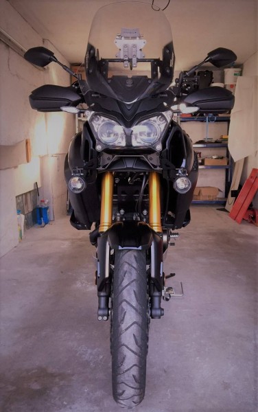

Re: sw-motech LED Nebelzusatzsscheinwerfer
Moin !
Nur mal so für mich zur Info.
Kann man die LED-Nebler oder Fernscheinwerfer eigentlich immer hängend oder stehend montieren ?
Ich war bisher immer der Meinung, dass die Montagerichtung vom Hersteller vorgegeben ist, und dieses bei den meisten Exemplaren sogar auf der "Streuscheibe" (so hiess´ es damals) mit "Top" gekennzeichnet ist.
Das Leben ist kein Ponyhof !
Harrz
Bei den SW Motech Scheinwerfern kannst Du den Halter entsprechend umbauen. Du kannst die also stehend oder hängend montieren. Eine "Top" Markierung haben die auch.

Das war damals auch bei mir der Grund, unverzüglich Zusatzscheinwerfer an die XT zu schrauben. Zunächst die Halogen-Version, die nervte aber nach relativ kurzer Zeit, weil die Leuchtmittel recht rasch kaputt gingen.deXTer hat geschrieben: Mi 20. Feb 2019, 21:40 Aufgrund der Tatsache, dass ich mit der Ausleuchtung bei Kurvenfahrten nicht sonderlich zufrieden war, habe ich micht entschlossen die Nebelscheinwerfer von sw-motech inkl. deren Halterung für die XT zu montieren. ...
Also letztes Jahr zu Saisonbeginn auf die LED-Fernscheinwerfer umgebaut, perfektes Ergebnis.

Yepp, wie Harrz schon schrieb - die sw-motech's haben das perfekt "engineered", am Gehäuse der Scheinwerfer kann der Haltebügel so befestigt werden, dass der Anbau am Motorrad in beinahe jeder Position möglich ist, die Aufnahmepunkte sind immer um 90° versetzt.alpenschleicher hat geschrieben: Do 21. Feb 2019, 09:08...
Kann man die LED-Nebler oder Fernscheinwerfer eigentlich immer hängend oder stehend montieren ? ...
