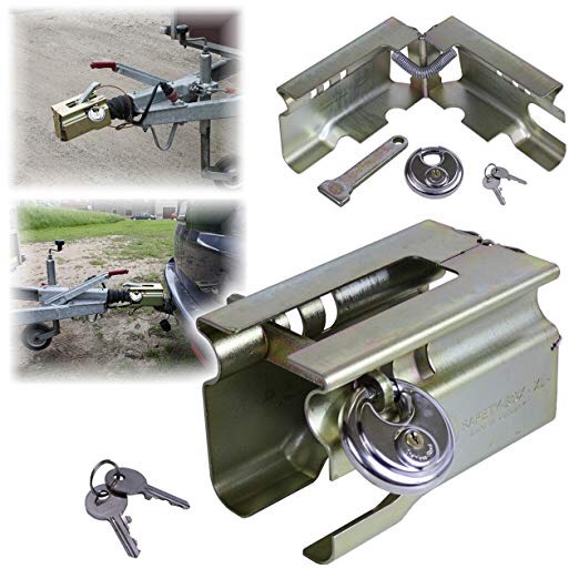

Na mit sowas ....
Und wenn der Hänger irgendwo alleine steht, eine Kette um den nächsten Baum, Laternenmast ect. Oder durch ein Loch in der Felge und um den Rahmen an der Deichsel rum.

hehe, habe mich immer gefragt warum es so etwas noch nicht gibt. Ich kenne und habe nur ein Schloß welches genutzt werden kann der Anhänger so irgendwo steht. Danke für den Hinweis :D

Es gibt auch so kleine Steckschlösser die direkt in den Bügel (Griff ) der Zuggabel gesteckt werden . So läßt sich der Bügel nicht mehr nach oben ziehen und man bekommt den Hänger nicht von der Kugel .Ich habe bei mir auch nur durch Zufall festgestellt das die Alarmanlage (Innenraumüberwachung )angeht sobald bei verschlossenen Auto :auto: das Stromkabel vom Hänger entfernt wird .

Moin Henry und Tequila !
Bleibt dann das Schloss bzw. der Schloßkasten dauerhaft an der Anhängerkupplung ?
Wie funktioniert das bei der Kurvenfahrt. Kollidieren dann nicht der Schloßkörper mit dem Kugelkopf oder verklemmt dieser dann nicht beim Einschlagen ?

das Schloss sollte beim Fahren entfernt werden, ich meine es stand auch so in der Beschreibung die ich irgendwo mal hatte :-)
Aber wenn das Fahrzeug steht, oder der Anhänger ab ist, ist das ne tolle Sicherung.
