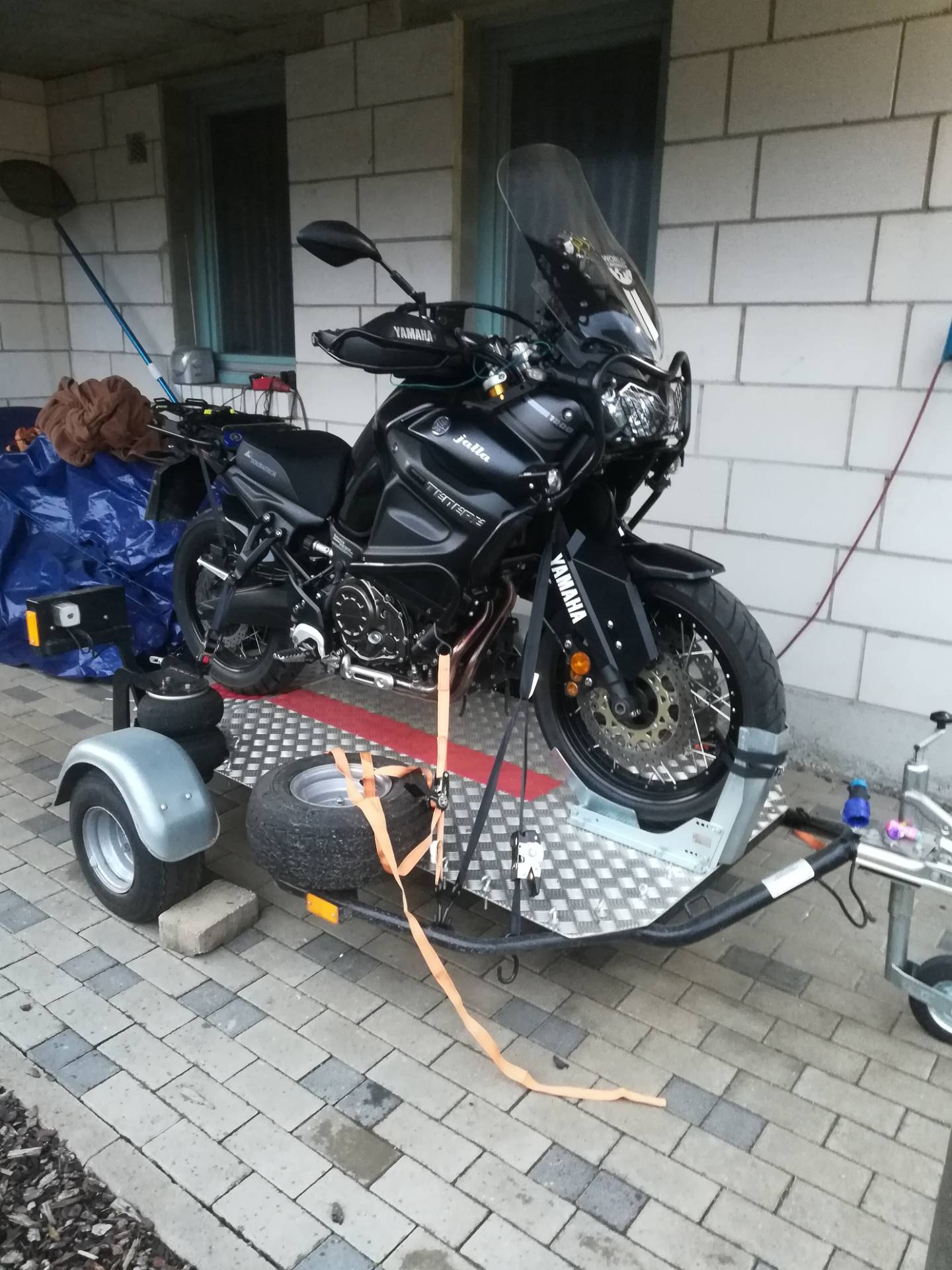

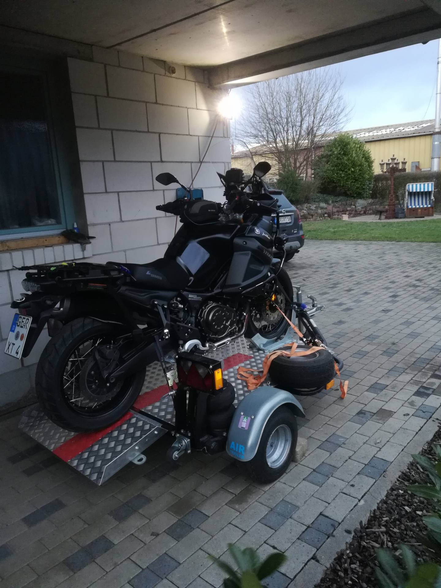

Hallo Joachim,
ich habe schon einige Anhänger im Besitz gehabt.
Am besten war mein absenkbarer Anhänger mit 1000kg Gesamtgewicht, 100er Zulassung.
Derzeit habe ich ein Anhänger vom Bekannten fürs Wochenende ausgeliehen (Werkstattfahrt).
Der Anhänger hat 100er Zulassung und wird mit Luft von kleinen Hand Kompressor aufgeblasen.
Zum abladen, Luft raus und die Ladefläche steht eben am Boden.
Typ und Name müsste ich nachschauen.
Mit absenkbarem Anhänger kannste alleine und easy beladen.
Siehe Bilder

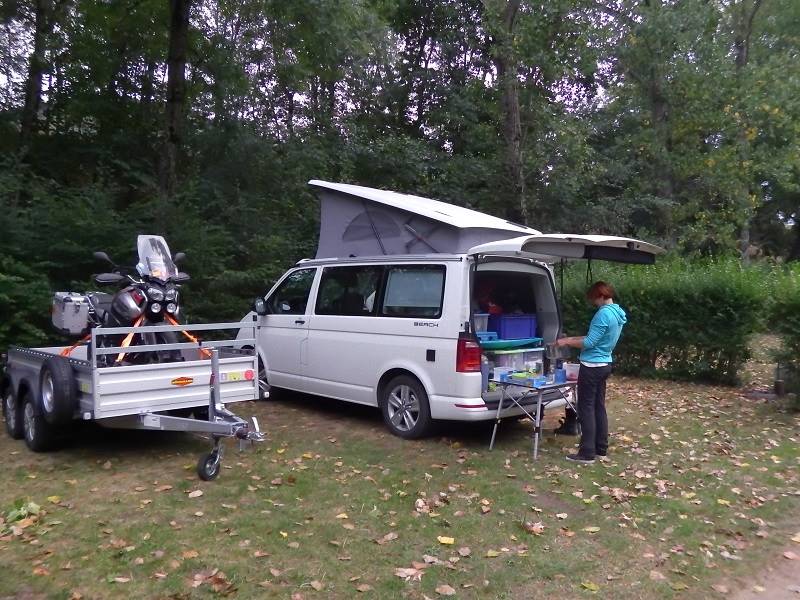

Hallo Joachim,
kommt ganz darauf an, ob einen Transporter auch anderweitig wirklich (aus)nutzen kannst. Denn mit einem VW-Bus oder vergleichbar kannst Du da unsere Dicke nicht einfach reinfahren (schieben oder wie auch immer). Da muss schon das eine oder andere Teil demontiert werden. Ich denke mal ohne Demontage der Scheibe und der Spiegel passt sie nicht. Ein Freund praktiziert das mit einer CB1100 und da müssen auch die Spiegel weg.
Sonst müsstest Du bei einem Transporter schon etwas größeres in Auge fassen. Sprinter / Crafter oder was es da sonst so gibt. Kommt also meiner Meinung ganz darauf an was Du mit dem Transporter sonst noch so anstellen kannst.
Ich habe mich für einen ganz normalen aber großen Hänger entschieden. Tandem, groß genug um auch 2 Motorräder zu laden (vielleicht passen auch drei, habe ich aber noch nicht probiert), vor allem aber um alles um Haus & Hof anzukarren und abzutransportieren.
Geht je nach Bedarf natürlich auch kleiner.
Meiner hat mir nicht nur im Urlaub, tolle Dienste geleistet. Hänge ihn mit :xt12: an unseren California an, der kann auf dem Campingplatz aufgebaut stehenbleiben, wir fahren die Ausflugsziele mit dem Motorrad an.
Dass ich durch die Beschränkung auf 100 bzw. 80 im Ausland etwas Zeit verliere stört mich nicht, Tempomat rein und entspannt in den Urlaub fahren und ankommen.
Und zwei Fahrzeuge dabei, wenn ich mal Mopped fahren möchte, meine Frau etwas anderes anschauen will, nimmt sie den Bus.
Das hat sich in Südfrankreich 2016 und in Österreich letztes Jahr prima bewährt.
Andreas

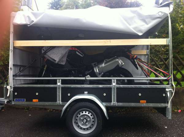

meine :xt12: verreist immer auf einem SARIS Hänger, der ansonsten für alles Mögliche genutzt wird. Rauf und runter geht es mit einer Stahlrampe, die angelegt wird. Das geht am besten zu zweit. Alleine geht, aber schwierig. Vorne liegt eine passgenaue Siebdrucktafel mit einer Klappvorrichtung für das Vorderrad drin, am Boden wird mit Spanngurten gearbeitet. Bei Bedarf kommen Spriegel und Plane drüber.

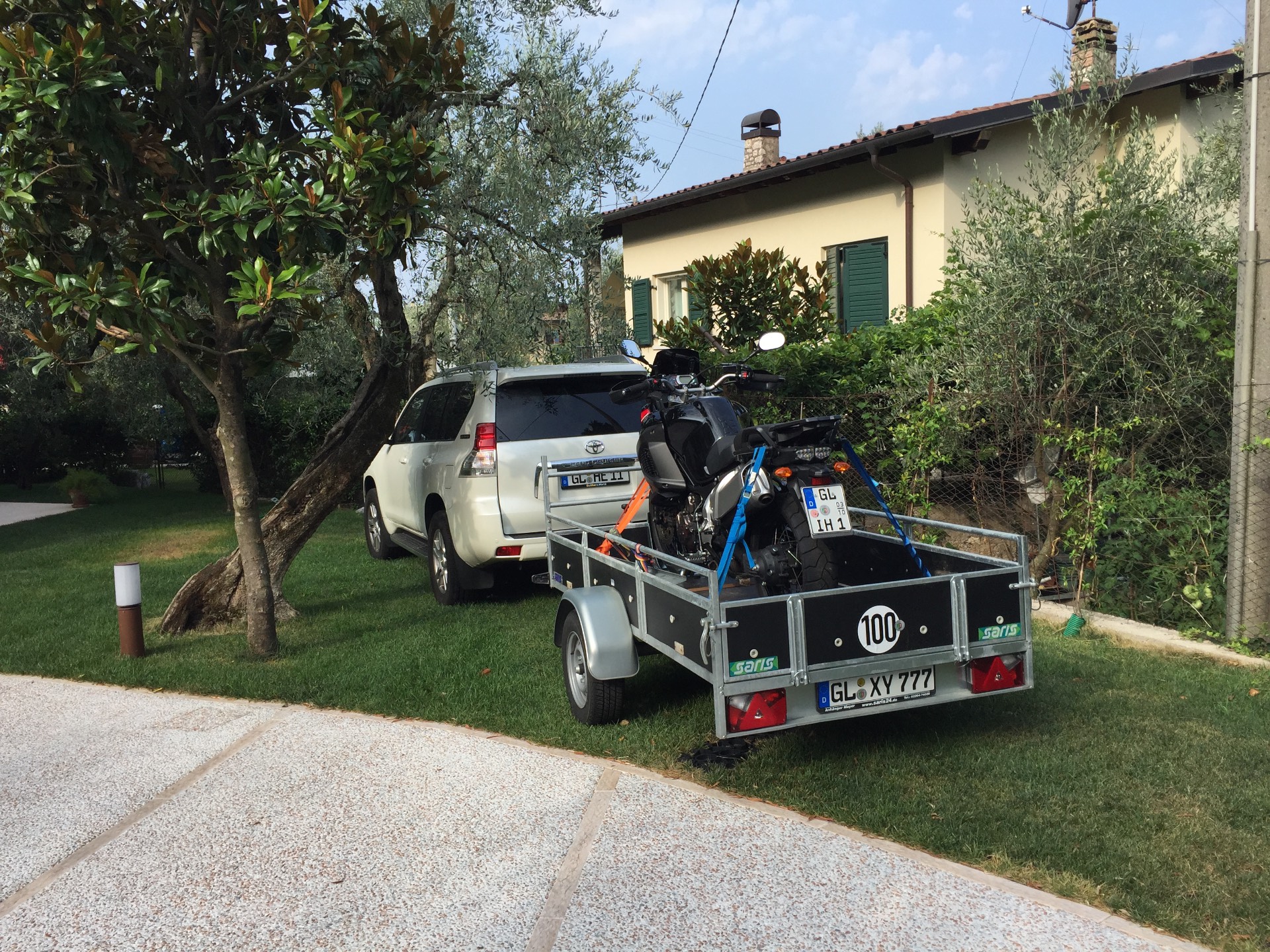

ich nutze einen Universalanhänger mit Plane und Spriegel.
Das Vorgängerfahrzeug, eine Suzuki VX800, passte sogar unter die Plane.
Die :xt12: steht offen auf dem Hänger.
Beladen geht allein, wenns sein muss. Auffahrschiene und ein Hocker als Stufe für mich. ;)
Fixieren vorne erst mal mit einem Wippständer, dann verzurren.
Anhänger mit VX800 im Vinschgau/Italien. Klick

Wichtig ist die 100er Zulassung (hab ich leider nicht :cry: ) und ein Zugfahrzeug mit Tempomat.
So ausgestattet kann man die Ausrüstung sehr vielseitig nutzen.
Aber ... muss es ein eigener Anhänger sein ? Ich bin auch schon mit einem Leihanhänger für mehrere Bikes und 100er Zulassung gefahren.
Da kostet nicht die Welt. Ist eine Alternative wenn man den Trailer nur für das Motorrad nutzen würde.

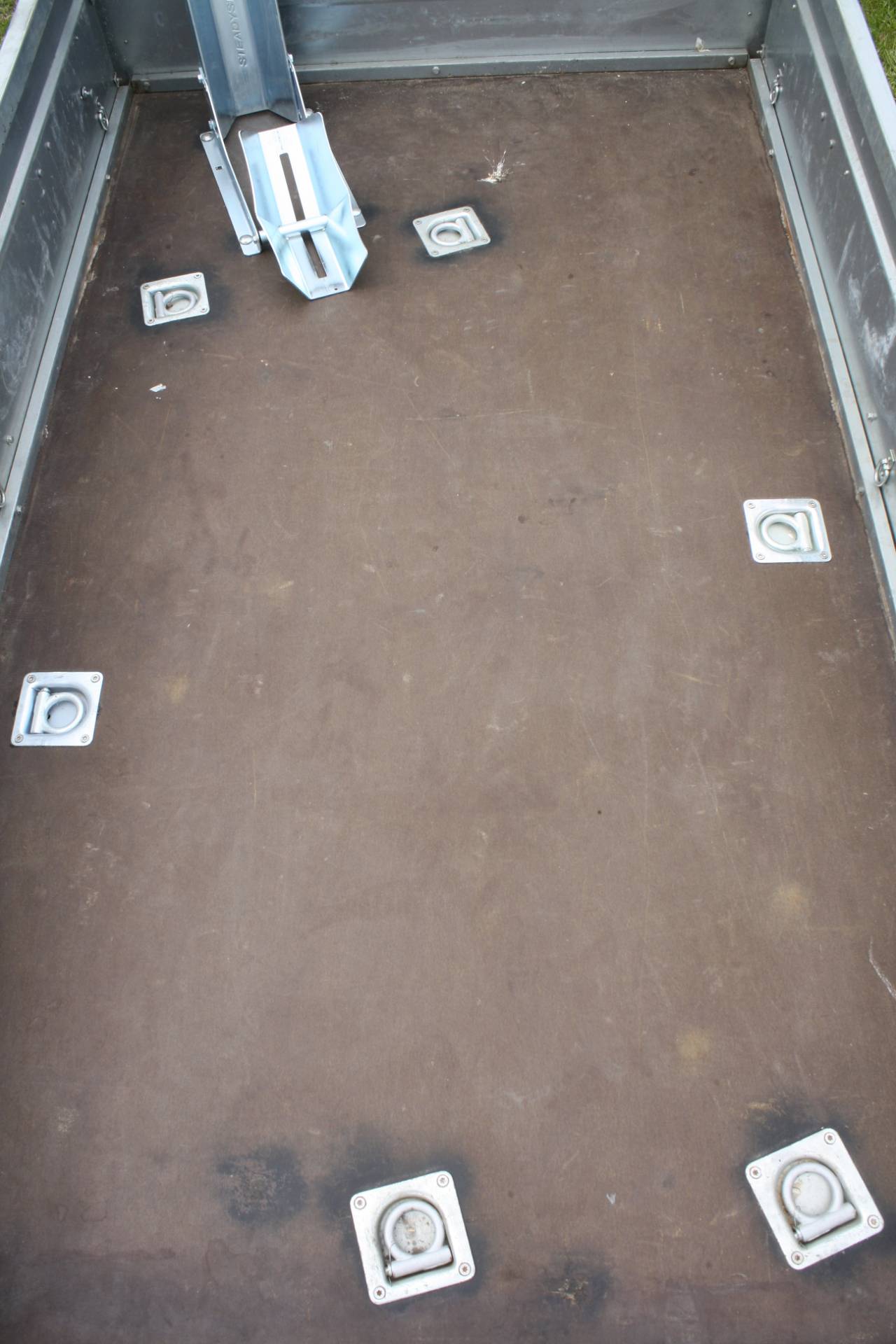

Mein Anhänger wird vorrangig für Gartenabfälle, Holz und wofür man einen Anhänger eben braucht, genutzt.
Für den Fall, dass ich mal ein Zweirad transportieren muss, habe ich zusätzliche Verzurrösen eingelassen und kann eine Wippe montieren. Aufgrund der Innenabmaße des Anhängers habe ich die Anordnung diagonal gewählt (funktioniert problemlos).
Da ich die :xt12: ungesehen und bis dato ungefahren gekauft hatte, bin ich vorsichtshalber die 400 km zum Händler mit :auto: und Anhänger hingefahren. Hat sich gelohnt :-)
Be- und entladen ist zu zweit besser, geht notfalls aber auch allein.
