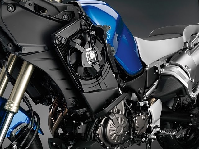

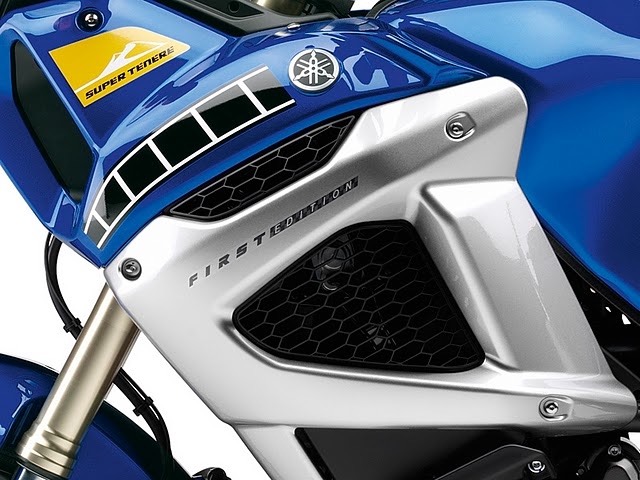

Wenn ich mir die :xt12: so ansehe, fällt mir auf: ich sehe keinen Kühler. Der ist seitlich in der Verkleidung verpackt. Die Luft kommt ausschließlich von vorn, durch zwei Schlitze an den Kühler oder genau von der Seite. Der Fahrtwind muss erst um 90 Grad umgelenkt werden, geht dann durch den Kühler und kommt an der Seite wieder raus. Das ist komplett anders, als bei allen anderen Motorrädern, die ich kenne*.
Für mich ist das der Grund für den häufigen Lüfterlauf. Die Luft muss ja irgendwie ran an den verpackten Kühler. So betrachtet ist es doch eigentlich erstaunlich, wie wenig der Lüfter läuft und nicht wie häufig. :-)

Im Grunde ist die Lüfterposition nur ein technisches Detail, das mal Vor- und mal Nachteile hat.
Es hängt von deinem Einsatz ab, was überwiegt.
Wer die XT im Stadtverkehr fährt entdeckt, das dann der Lüfter unter 50km/h benötigt wird.
Wer kontinuierlich über 50km/h fährt bemerkt das nicht.
Der Vorteil der Position ist, das ein kleinerer und leichterer Kühler verbaut werden kann, der auch noch tiefer und geschützter platziert ist.
Der Nachteil ist, dann läuft halt der Lüfter...

ich glaube, das war in einem kanadischen Review zur XT1200Z, der hier mal irgendwo verlinkt wurde, dass genau diese ungewöhnliche Kühlerpositionierung maßgeblich dafür sorge, dass der Motor so weit vorn und tief platziert werden konnte. Das ermöglicht wiederum die "Ausbalanciertheit" der XT, die ich für einen der größten Pluspunkte halte.

neben der bereits erwähnten Tatsache, dass die Zylinderbank der :xt12: tief und weit vorne platziert werden konnte, ist vor allem der Vorteil des Schutzes vor Steinschlag hervorzuheben. Sei es Tiger800, die neue Ténéré 700, die brauchen alle eine Blende vor dem Wärmetauscher; und selbst diese schützt nicht vor derben Einschlägen von Split oder Steinen - da ist die Gute schon gut und langlebig konzipiert ;)
Dafür ist halt der Ölfilter relativ ungeschützt :(
