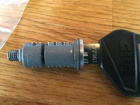

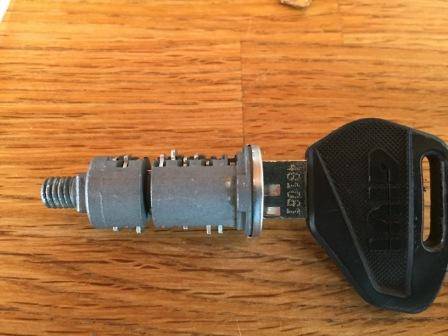

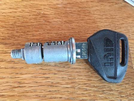

Hallo Alf,
direkt kann ich Deine Frage leider nicht beantworten. Aber wenn Deine Koffer den gleichen Schlüsseltyp verwenden, kannst Du doch die Schlösser recht einfach auf einen dieser Schlüssel anpassen. Die Schließplättchen, die beim eingesteckten Alternativschlüssel hervorstehen, einfach wegfeilen. Es bleiben i.d.R. genug Bleche zum ordentlichen verschließen übrig. Den Riegel muss man zum entfernen des Zylinders an der Mutter lösen. Dabei muss man aufpassen, dass die Kugel unter dem Riegel nicht verloren geht, da die Feder diese wegdrückt. (Ist aber alles ganz einfach). Es muss immer ein Schlüssel im Zylinder stecken, weil sonst die Gefahr besteht, dass ein Schließplättchen herausfällt.
Du musst mit den verfügbaren Schlüsseln ausprobieren, bei welchem Du am wenigsten an den Schließplättchen wegfeilen musst, damit alle Schlösser mit diesem einen Schlüssel funktionieren. Es passt aber dann auch noch der ursprüngliche Schlüssel.
Zylinder mit Originalschlüssel
Zylinder mit Originalschlüssel.JPG (23.26 KiB) 3830 mal betrachtet
Zylinder mit Alternativschlüssel
Zylinder mit Alternativschlüssel.JPG (23.53 KiB) 3830 mal betrachtet
Zylinder angepasst mit Alternativschlüssel
Zylinder angepasst mit Alternativschlüssel.JPG (28.66 KiB) 3830 mal betrachtet

Aber meine ursprünglich Frage hat sich erübrigt. Dank der Bilder von Reinhard kann ich sehen, dass die Schließzylinder von Yamaha ganz anders aussehen. Vermutlich passen sie in die Originalkoffer.
