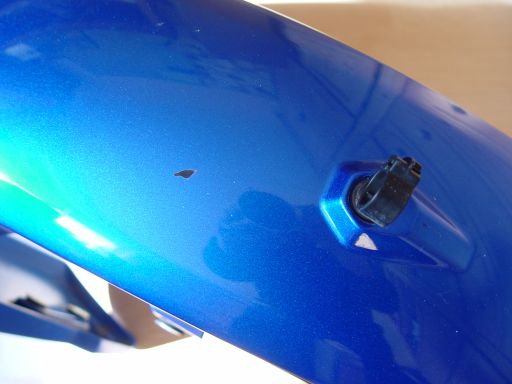

Hi Jungs,
Habe mir gerade die Kotflügelverlängerung montiert. Dabei habe ich gesehen das die Bremsleitung dran schabt und die Farbe weggerubbelt hat. Klebe jetzt einen Aufkleber darüber. Schaut mal bei Euch nach. Es reicht auch ein durchsichtiger Lackschutz über die Stelle.

das hat sicher dein Scnabel rausgepickt :oops:

Moin Pitterl,
obwohl meine Tenere keinen Schnabel hat :mrgreen: , hatte ich
das gleiche Problem.
War bei meinem Freundlichen, wurde bei Yamaha reklamiert
und anstandslos auf Garantie getauscht.
Mein Händler hat dann gleich beim neuen Kotflügel an die gleiche
Stelle eine Folie geklebt.
Liegt wohl an der Verlegung von der Bremsleitung.

Habe heute mal nachgeschaut aber da kann nichts schleifen. Alle Schläuche haben genug Abstand.
Gruß Enrico

Enrico hat geschrieben:Habe heute mal nachgeschaut aber da kann nichts schleifen. Alle Schläuche haben genug Abstand.
Gruß Enrico
Hi,
bei mir dito.
