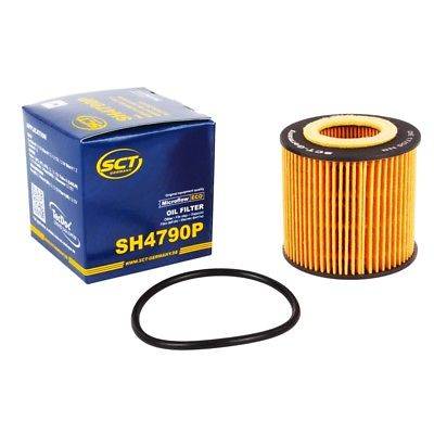

Hallo Rainer,
welchen Ölfilter benutzt du? Ist immer ein Dichtring in der Packung bei, oder muss man ihn extra bestellen?

Entschuldige die Einmischung, aber ein Dichtring ist Teil des Filters und immer dabei. Soviel
ich weiß, egal welches Fabrikat.

Genauso ist es: der Dichtring sitzt fest auf dem Filter-Element.
Einen extra Dichtring brauchst du nur bei Ölfilterpatronen, die in einem Becher sitzen (zum Abdichten des Bechers zum Motor hin).
