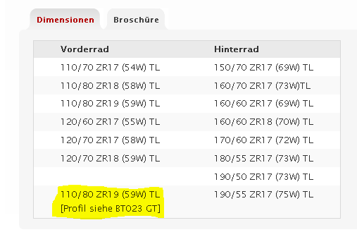

auf der Bridgestone-Homepage (http://www.bridgestone-mc.de/bt023.html) sind da zwei Modelle aufgeführt, einmal der "normale" oben und unten einmal mit GT-Profil:
Quelle: http://www.bridgestone-mc.de/bt023.html
Du scheinst das GT-Modell erwischt zu haben. In dem Fall würde ich mich an den Händler wenden, weil er nicht den richtigen Reifen geliefert hat. Von Bridgestone ist es halt blöd, dass sich die Bezeichnung nicht unterscheidet (und dass die sich auf ihrer eigenen Homepage nicht auskennen!).

In 110/80ZR19 wird der BT023 im Profil vom BT023GT gefertigt !!!
Das steht doch so auf der HP von Bridgestone.

ja - jetzt ist es angegeben.
Allerdings wurde der Reifen in dieser Größe erst ab juli letzten Jahres? gebaut.
Die anderen Rreifengrößen sind schon länger in Umlauf... und haben das auch in der Freigabe von
Bridgestone abgebildete Profil.
